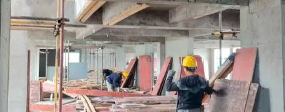

1.模板安装准备
模板安装应按编制的模板设计文件和施工技术方案施工。在浇筑混凝土前,应对模板工程进行验收。模板安装和浇筑混凝土时,应检查和维护模板及其支架,发现异常情况时,应按施工技术方案及时进行处理。
2.模板安装偏差
模板轴线放线时,应考虑建筑装饰装修工程的厚度尺寸,留出装饰厚度模板安装的根部及顶部应设标高标记,并设限位措施,确保标高尺寸准确。支模时应拉水平通线,设竖向垂直度控制线,确保横平竖直,位置正确。
基础的杯芯模板应刨光直拼,并粘有排气孔,减少浮力;杯口模板中心线应准确,模板钉牢,防止浇筑混凝土时芯模上浮;模板厚度应一致,搁栅面应平整,搁栅木料要有足够强度和刚度。墙模板的穿墙螺栓直径、间距和垫块规格应符合设计要求。
柱子支模前必须先校正钢筋位置。成排柱支模时应先立两端柱模,在底部弹出通线,定出位置并兜方找中,校正与复核位置无误后,顶部拉通线,再立中间柱模。柱箍间距按柱截面大小及高度决定,一般控制在500~1000cm,根据柱距选用剪刀撑、水平撑及四面斜撑撑牢,保证柱模板位置准确梁模板上口应设临时撑头,侧模下口应贴紧底模或墙面,斜撑与上口钉牢,保持上口呈直线;深梁应根据梁的高度及核算的荷载及侧压力适当以横档梁柱节点连接处一般下料尺寸略缩短,采用边模包底模,拼缝应严密,支撑牢靠,及时错位并采取有效、可靠措施予以纠正预埋件、预留孔模板清理 固定在模板上的预埋件、预留孔和预留洞,应按图纸逐个核对其质量、数量、位置,不得遗漏,并应安装牢固模板与混凝土的接触面应清理干净并涂刷隔离剂,严禁隔离剂沾污钢筋和混凝土接槎处浇筑混凝土前,模板内的杂物应清理干净。

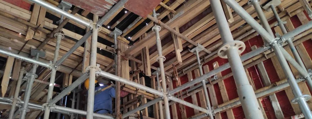

3.支架稳定
模板的地坪、胎膜等应保持平整光洁,不得产生下沉、裂缝、起砂或起鼓等现象。支架的立柱底部应铺设合适的垫板,支承在疏松土质时,基土必须经过夯实,并应通过计算,确定其有效支承面积,并应有可靠的排水措施。
立柱与立柱之间的带锥销横杆,应用锤子敲紧,防止立柱失稳,支撑完毕应设专人检查。
安装现浇结构的上层模板及其支架时,下层楼板应具有承受上层荷载的承载能力或加设支架支撑,确保有足够的刚度和稳定性;多层楼盖下层支架系统的立柱应安装在同一垂直线上。

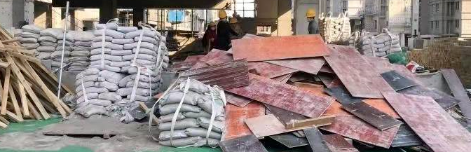

4.模板变形控制
超过3m高度的大型模板的侧模应留门子板;模板应留清扫口。浇筑混凝土高度应控制在允许范围内,浇筑时应均匀、对称下料,避免局部侧压力过大造成胀模。控制模板起拱高度,消除在施工中因结构自重、施工荷载作用引起的挠度。对跨度不小于4m的现浇钢筋混凝土梁、板,其模板应按设计要求起拱;当设计无具体要求时,起拱高度宜为跨度的1/1000~3/1000。
