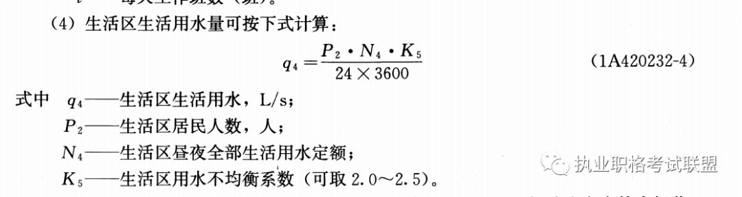

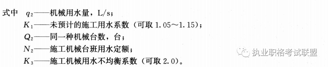

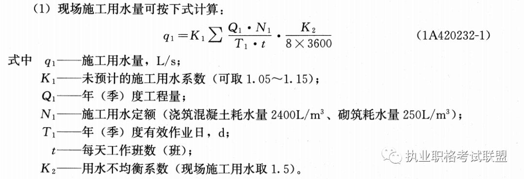

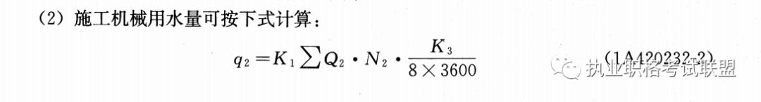

85.施工临时用水
85.1)临时用水量包括:现场施工用水量、施工机械用水量、施工现场生活用水量、生活区生活用水量、消防用水量。同时应考虑使用过程中水量的损失。
85.2)供水系统包括
取水位置、取水设施、净水设施、贮水装置、输水管、配水管管网和末端配置。供水系统应经过科学计算和设计。
85.3)消防栓间距≤120m,距拟建建筑物不小于5m且不大于25m,距路边不大于2m。
85.4)用水量的计算
消防用水量:最小取10L/s,
当(q1+q2+q3+q4)≤q5时,则Q=q5+(q1+q2+q3+q4)/2
当(q1+q2+q3+q4)>q5时,则Q=q1+q2+q3+q4
当工地面积小于5h㎡,而且(q1+q2+q3+q4)<q5时,则Q=q5,最后计算出总用水量(以上各项想加),还有增加10%的漏水损失。
