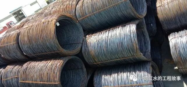

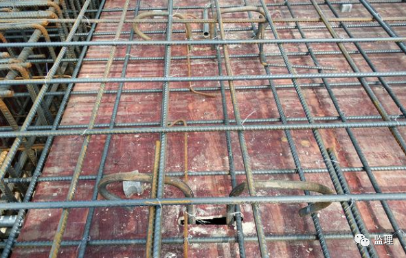

首先,外观上圆钢表面光滑,螺纹钢表面带有横类成分,上圆钢韧性、延展性最好,螺纹钢含碳量比较大,钢筋比较脆,强度大。吊环在加工弯折过程中,螺纹钢,由于表面的螺纹会因为支撑力导致弯折时候产生非常大的阻力,而采用圆钢钢材的话,它的表面非常光滑,而且里面的碳含量较低,韧性、延展性都较好,弯折的时候操作容易又不易折断。其次,吊环在使用过程中通常辅以钢丝绳使用,钢丝绳在吊环上经常反复摩擦。如果吊环采用带肋钢筋的话,在使用过程中钢筋累很容易损伤钢丝绳儿。圆钢因为表面光滑,就不存在以上问题。
