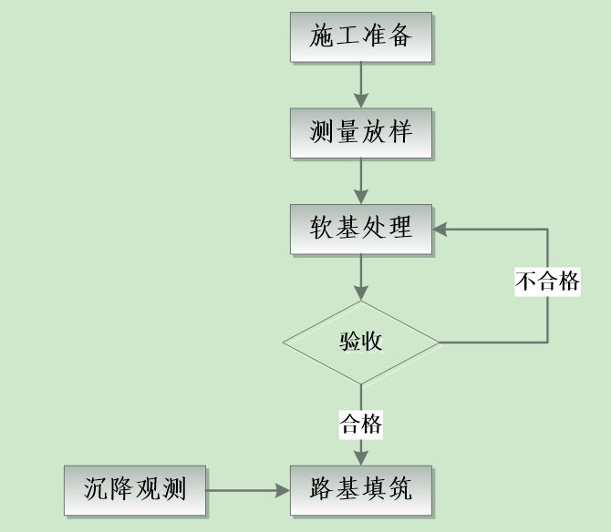

(一)软土地基施工工艺流程
图1 软土地基处理工序流程图

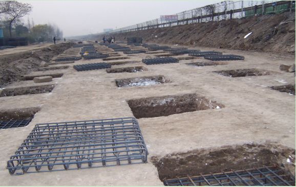

(1)挖砂沟堆载预压
1)本工法适用于软土存在硬壳层、软土底部埋深普遍不超过3m、填高不大于6m的路段。
2)砂垫层及砂沟采用无杂物中、粗砂,其含泥量不大于3%,细度模数不小于2.7。
3)砂垫层应设置至坡脚外50~100cm ,两侧用30cm厚的粘土封层,坡脚位置处的泄水管入水口设置土工布包裹碎石反滤层。
4)施工宜采用先横向砂沟、后纵向砂沟,逐段开挖、逐段填筑的原则。
5)砂垫层及基底的压实度按不小于90%控制。

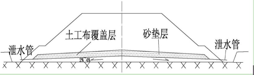

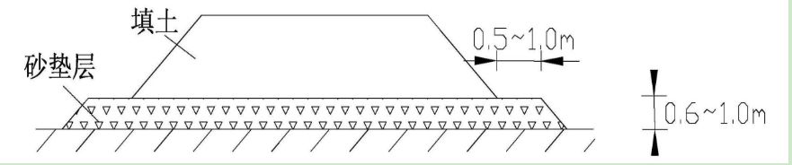

(2)砂垫层堆载预压
1)本工法适用于软土直接裸露于地表且软土底部埋深普遍不超过3m、填高不大于6m的路段,或者软土底部埋深普遍不超过3m,但不适合换填处治的路段。
2)按设计要求,在清理的基底上铺筑符合要求的水稳定性材料,分层铺筑、压实。并宽出路基边脚50~100cm ,两侧用30cm厚的粘土封层,坡脚位置处的泄水管入水口设置土工布包裹碎石反滤层。
3)砂垫层采用无杂质的中、粗砂,其含泥量不大于3%,细度模数不小于2.7。施工中应避免砂受到污染,严重污染的应换料重填。
4)砂垫层及基底的压实度按不小于90%控制。
5)具体见图2砂垫层断面图和图3图砂垫层加土工布断面图。
图2 砂垫层断面图
图3 图砂垫层加土工布断面图

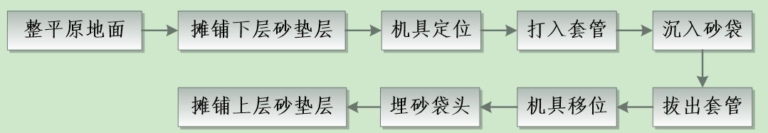

2、袋装沙井
(1)施工工艺流程
图5 袋装砂井施工工艺流程图
(2)施工规定
1)砂装砂井施工前,现场监理应检查砂袋灌砂量、砂袋长度,并作记录;施工时应确保灌砂量、砂袋露出砂垫层高度和灌砂密实;砂袋必须采用机械振动灌入。
2)中、粗砂中大于0.6mm颗粒的含量宜占总重的50%以上,含泥量小于3%,渗透系数大于5×10-2mm/s。砂袋的渗透系数应不小于砂的渗透系数。
3)砂袋露天堆放时应有遮盖,不得长时间曝晒。
4)砂袋应垂直下井,不得扭结、缩颈、断裂、磨损。
5)拔钢套管时如将砂袋带出或损坏,应在原孔位边缘重打;连续两次将砂袋带出时,应停止施工,查明原因并处理后方可施工。
6)砂袋在孔口外的长度,应能顺直伸入砂垫层至少300mm。
(3)施工质量控制标准见表2.4.1

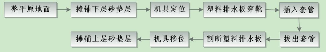

3、塑料排水板
(1)施工工艺流程
图6 塑料排水板施工工艺流程图
(2)施工规定
1)塑料排水板技术、质量指标应符合设计要求。露天堆放应有遮盖,不得长时间曝晒。
2)现场堆放的塑料排水板,应采取措施防止损坏滤膜。
3)塑料排水板超过孔口的长度应能伸入砂垫层不小于500mm,预留段应及时弯折埋设于砂垫层中,与砂垫层贯通,并采取保护措施。
4)塑料排水板不得搭接。
5)施工中防止泥土等杂物进入套管内,一旦发现应及时清除。
6)打设形成的孔洞应用砂回填,不得用土块堵塞。
7)排水板拔管回带长度应小于50cm,若施工中发现回带超标,必须予以补打。

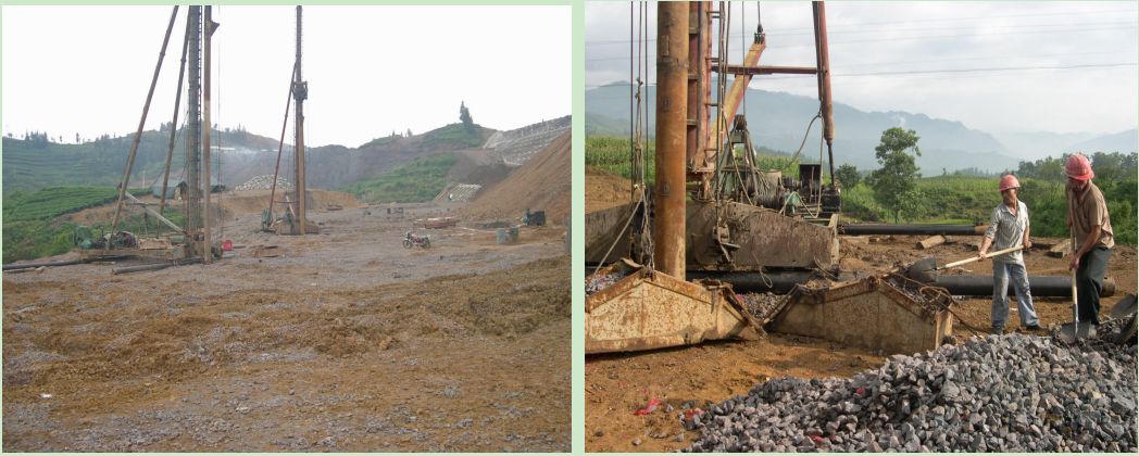

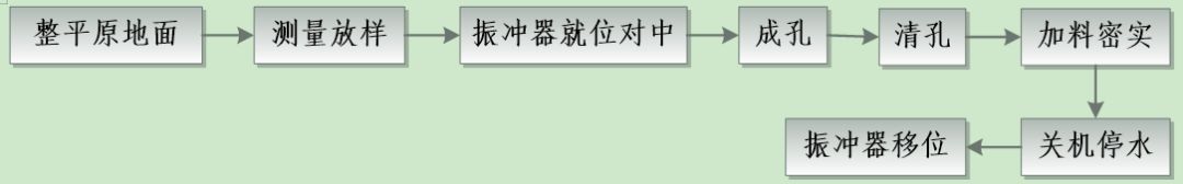

1、粒料桩
(1)施工工艺流程见图7。
图7 粒料桩施工工艺流程图
(2)施工规定
1)砂桩采用中、粗砂,大于0.6mm颗粒含量宜占总重的50%以上,含泥量应小于3%,渗透系数大于5×10-2mm/s。碎石桩桩体应选用一定级配且未风化的碎石或砾石,粒径宜为19~63mm,含泥量应小于10%。也可使用砂砾混合料,含泥量应小于5%。
2)提前提供用于工程的砂、碎石材质检验报告、施工设备、施工方法,报监理工程师批准。
3)施工前应进行成桩试验,确定施工工艺和参数。试桩数量应符合设计要求,且每个工点不得少于5根。试桩每20m设一个断面,每个断面设三个点,试桩时业主、监理、设计、施工单位代表都应在场。
(3)施工注意事项
1)选择振冲器型号应与桩径、桩长及加固工程周围建筑物距离相适应。应配备适用的供水设备,出水口水压应为400~600KPa,流量20~30m3,起重机械起吊能力应大于100~200KN。
2)锤击法施工应根据冲击锤的能量,控制拔管高度、分段填砂量、贯入度,保证桩体质量。
3)施工中应选用适宜的桩尖结构。当选用活瓣式桩靴时,砂性土地基宜采用尖锥型,黏性土地基宜采用平底型。
4)当实际灌砂(或碎石)量没有达到设计要求时,应在原位将桩打入,补充填灌砂(曳碎石)后复打一次,或在旁边补桩。
5)砂(或碎石)桩施工时,砂性土地基应从外围或两侧向中间进行,以挤密为主的桩宜隔排施工。软弱黏性土地基宜从中间向外围或隔排施工。
6)质量检测应在施工结束后间隔一定时间进行。饱和黏性土宜为2周,其它土为3~5天。
7)砂(或碎石)桩处理软弱土地基应检验成桩及复合地基质量,其复合地基的承载力应符合设计要求。砂(或碎石)桩处理后的可液化土地基,桩间土的加固效果应符合设计要求。
8)砂桩2m深度以下桩身密实度必须大于中密状态(N63.5≥10),碎石桩桩身密实度应符合设计要求。

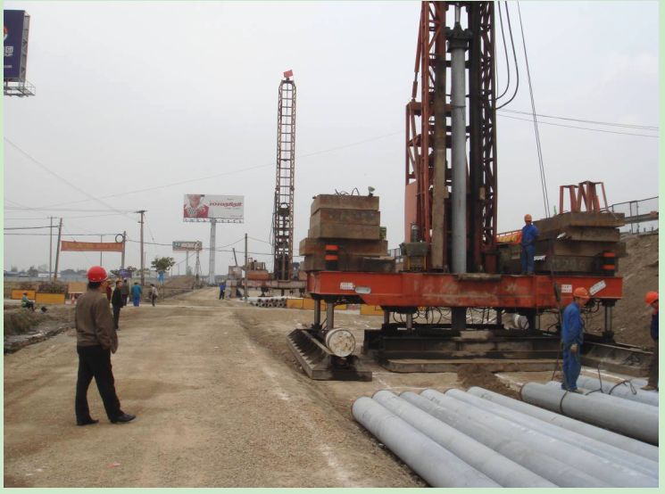

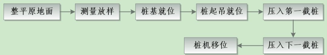

2.管桩
(1)施工工艺流程
图9 静压管桩施工工艺流程图
(2)施工规定
1)测量放样,平整场地,清除障碍物。可视工点情况采用静压法或锤击法施工。
2)静压管桩桩机选择。静压管桩机见图片7。
图10 靜压管桩施工图
3)按设计要求检验预制桩的质量。桩头损坏部分应截去,桩顶不平时应修切或修垫(钢筋混凝土桩)平整。
4)试桩按照设计要求及有关规定进行,确定施工工艺和参数,每个工点不得少于5根。试桩时业主、监理、设计、施工单位代表都应在场。
5)试桩时尽可能选在有地质钻孔的位置进行试打,并进行单桩承载力检测,以确定工艺参数,管桩施工完毕后,管桩顶高差应控制在15cm以内。
6)静压管桩应压至设计标高,其承载力应符合设计要求。否则将按规定办理加长或减短的变更。
7)桩机按设计桩位就位,接桩应长桩在下,接桩应符合设计要求。
