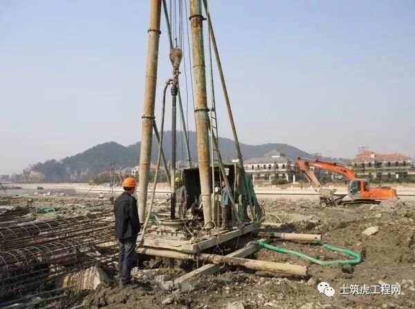

钻孔灌注桩灌注过程中钢筋笼上浮现象时有发生,轻者上浮几厘米到几十厘米,重者上浮数米,甚至全部浮起,对于工程质量有很大危害。
一、钢筋笼上浮原因分析
1、钢筋笼的上端吊筋在孔口未固定牢,当提升导管时容易被导管挂住而一同提起,从而导致钢筋笼上浮。
2、在混凝土灌注过程中,当混凝土面上返到达钢筋笼底端时,由于导管埋深较浅,混凝土灌注量相对过大,导致混凝土上返速度过大,产生很大的上冲力,从而托起导管和钢筋笼上浮。
3、当混凝土面和导管底端都进入钢筋笼内之后,如果导管埋深过大,将很容易造成钢筋笼上浮。
4、由于初灌混凝土一直处于钻孔内已灌注混凝土的上部,一旦混凝土出现易离析、初凝时间短、坍落度损失大等质量问题,时间稍长就会导致混凝土流动性变差,使上部的初灌混凝土出现凝固的趋势。当流动性差甚至凝结的混凝土面接触钢筋笼底端时,极易托起钢筋笼上浮。
5、当地层中存在粉细砂层时,若泥浆密度偏小,塌落的粉细砂则会铺在混凝土面上,从而形成具有一定厚度的垫层,垫住钢筋笼。随着混凝土面的上升,同样会托起钢筋笼一起上浮。

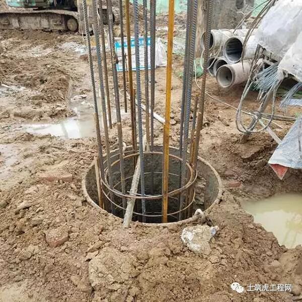

二、防止钢筋笼浮笼措施
1、在浇筑桩基混凝土时格外注意观察悬吊钢筋笼子的吊筋变化情况,如果看到吊筋有一点儿向上“撺”时,就已经表明钢筋笼子已经上浮了,此时要立即采取措施,放慢混凝土的浇筑速度,反复的用钻机上的卷扬机“慢提快落”导管,即慢慢的将浮出的钢筋笼子带回浇筑的混凝土中。
2、加大吊筋直径及根数,并在井口加配重,并可焊在护筒上。

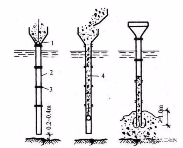

3、当混凝土进入钢筋笼时,要求严格控制导管与钢筋笼的公共埋深,最深不超过6m。当导管底端提到安全距离以上时要适当控制导管埋深,这时只要混凝土流动性好,钢筋笼一般不会上浮。
4、灌注混凝土时随时测量孔内混凝土面高度,严格控制混凝土灌注速度,以控制混凝土上返的速度,减小其对钢筋笼的携带能力。
5、调整好混凝土的塌落度。一般浇注水下混凝土塌落度应控制在18~22cm,浇筑桩基的混凝土都要求有很好的和易性与流动性,以此来保证混凝土在浇注的过程中能有很好的“泛浆”。否则混凝土的和易性和流动性不好,浇筑桩基将是十分困难的,先浇筑的混凝土已经快要凝固成整体,而将钢筋笼子整体托起,从而引起其上浮。
6、灌注混凝土时把泥浆比重控制在1~1.1左右。比重过大,对钢筋笼所产生的浮力增大,而且还会在混凝土面上形成较厚的浮浆,混凝土面上升时,浮浆就裹着钢筋笼向上浮。根据现场的实际情况,采用优质膨润土造浆。
7、由于钢筋笼弯曲或搭接不正对钢筋笼上浮也有一定影响,因此,施工人员应予以严格把关,消除此类影响。
8、可在钢筋笼子上焊接一根钢筋标杆漏出泥浆表面,当发现标杆上浮时,也说明钢筋笼子上浮了,此时要立即采取措施,将上浮的钢筋笼子恢复回原位。
