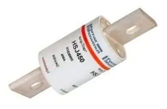

熔断器典型外观
熔断器就是保险,具有如下优点:
 1. 高分断能力;
 2. 功耗较低;
 3. 动作快,限流能力强;
 4. 可靠性高,环境因素影响较小;
 5. 无飞弧,更安全;
 6. 生命周期内,成本低,电路升级方便。

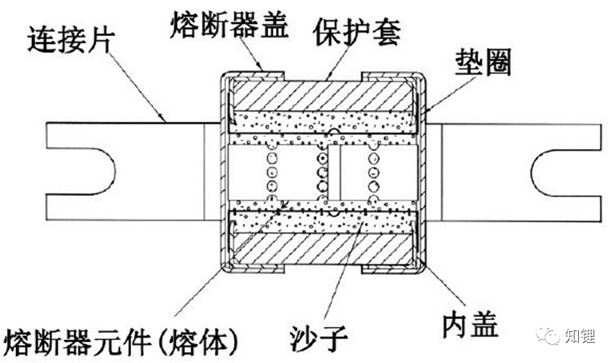

熔断器主要结构: 连接片、熔管、填充介质(石英砂)、熔体。
熔断器结构示意

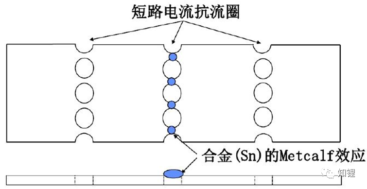

熔断器的保护作用主要是靠熔体。熔体大都是条状带有狭径,通过“M”点效应得到不同的时间-电流曲线。当电流过大时,狭径处熔断。
熔断时石英砂会起到灭弧的作用,吸收能量,变成“熔岩”,然后使线路同负载绝缘,消除了电击的危险。
熔体示意

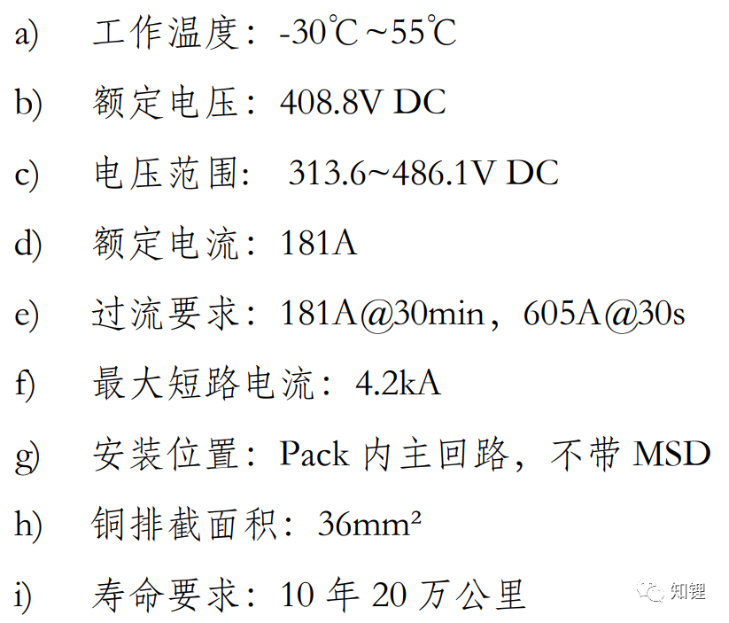

熔断器是为了保护电池,所以选型必须要根据电池输入参数计算和评估。如下是随便截取的一个电池输入参数,以此为例说明熔断器选型。可能每个公司考虑都不一样,仅供参考。
另外,熔断器也需要保护继电器,选型之后稍微对比下,继电器过流能力比熔断器强就行。这一般没什么问题。
电池输入参数
熔断器电压:
电池额定电压408.8V,峰值电压486.1V,故熔断器额定电压在500V及以上等级。
熔断器电流:
熔断器额定电流In>Ie/(Kt*Ke*Ka*Kv*Kf*Ks)。
Ie是电池额定电流,此处是181A。

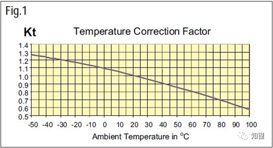

Kt是温度系数,可通过公式Kt=√((a-θa)/(a-θ0 ))计算。式中,a为制造参数,130;θa为最高工作温度,虽然此处上限是55℃,但环境温度更高,取60℃;为标准测试温度,取30℃。故Kt=0.84。
Kt也可以直接查熔断器的Kt曲线图估算,一般都在0.8左右。

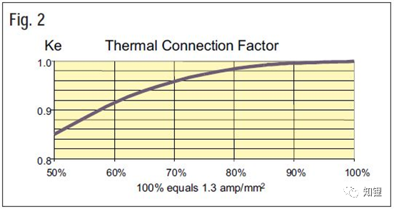

Ke是母排修正系数 。Ke一般根据经验直接定为0.7,也可以估算。
根据输入,载流为181/36=5A/mm?。但36平的线其实有点小,发热会大点,因此有些人会选45平的母排,所以载流会到4A/mm?,然后根据Ke曲线图估算。如下图,1.3A/mm?是100%,那4~5A/mm?除以1.3大概就是30%,Ke值对应的差不多就是0.7。
Ke曲线图

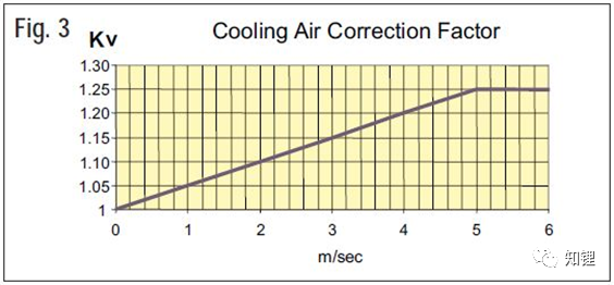

Kv是风冷修正系数。Kv也可以称为强制散热系数,此处无风冷,取1。如果电池有风冷,鼓风机对着熔断器吹,Kv可以根据如下曲线图取大点。不过一般风冷电池,Kv也是1。
Kv曲线图

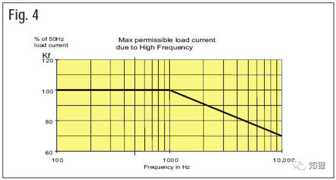

Kf是频率修正系数。电池是直流,Kf取1。如果是过交流电,可以参照如下Kf曲线图,根据频率选取其他值。
Kf曲线图

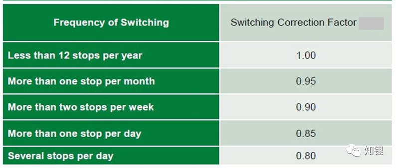

Ks是开关修正系数。客户每天基本都会多次用车,电池也会多次上下电。根据下表,Ks可以取0.8或者0.85。此处我们取0.8。
Ks取值表
综上,计算熔断器额定电流In>384A。
熔断器过载:

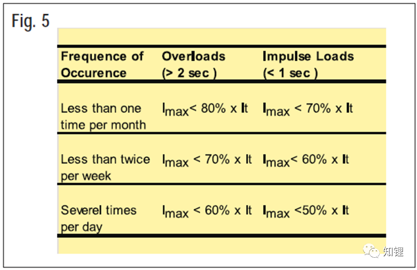

根据输入,峰值电流为 605A@30s。这种峰值电流在车辆急加速时会出现,所以每天会多次出现。根据下表,可以选择超过2s的过载系数0.6,则可以算出熔断器过载电流≥605/0.6=1008A@30s。
熔断器过载系数取值表
熔断器分断:
根据输入,最大短路电流为4.2kA,这可以直接用电池电压除以内阻估算。如果是对熔断器提要求,应该输入最大短路电流和最小短路电流,以及分别对应的时间。但这个输入比较难。
其实开始算出熔断器额定电压和额定电流后,已经可以初步选型了。可以根据选定的熔断器型号,对照它在最大最小短路电流的特性分析曲线,估算分段能力。一般熔断器能在2ms左右分断就可以了。
熔断器寿命:
根据输入,设计寿命为10年20万公里。但现在对电池电气件实际使用寿命研究并不多,没办法准确衡量,只能大概估算。
熔断器使用时,小电流对寿命影响不大,主要是大电流使用。根据输入的峰值电流605A@30s,如果一天4次急加速,则10年为14600次。可以咨询熔断器厂家,估算是否满足这种情况的寿命要求。

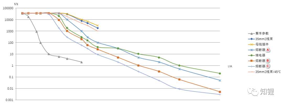

熔断器和继电器匹配就是同等电流下,熔断器要比继电器先熔断。当然,也要先比母排、线束、接插件先熔断,只不过线束和连接件过载能力都比较强。
如下图,有A、B、C三款熔断器都满足整车参数需求,但C有一段曲线在继电器上方,所以不满足要求。A、B都可以,但综合熔断器过载情况,尽量选一个电流较大的,故最好选择B。
熔断器与继电器匹配曲线
