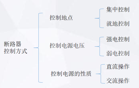

断路器控制方式:

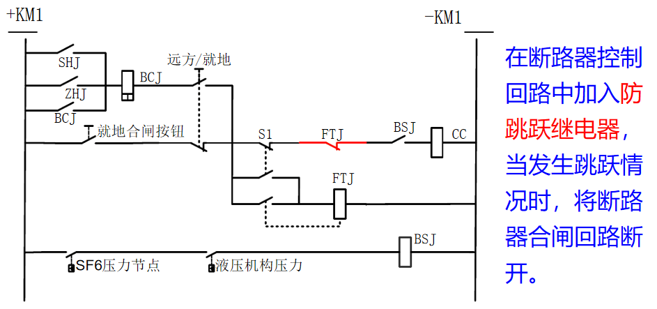

(3)应有防止断路器“跳跃”的电气闭锁装置,发生“跳跃”对断路器是非常危险的,容易引起机构损伤,甚至引起断路器的爆炸,故必须采取闭锁措施。断路器的“跳跃”现象一般是在跳闸、合闸回路同时接通时才发生。
“防跳”回路的设计应使得断路器出现“跳跃”时,将断路器闭锁到跳闸位置。

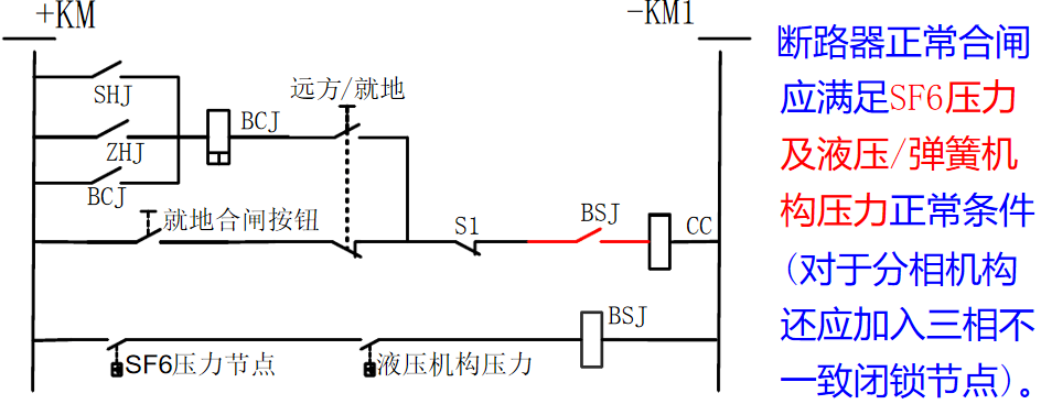

(6)断路器的操作动力消失或不足时,例如弹簧机构的弹簧未拉紧,液压或气压机构的压力降低等,应闭锁断路器的动作,并发出信号。
SF6气体绝缘的断路器,当SF6气体压力降低而断路器不能可靠运行时,也应闭锁断路器的动作并发出信号。

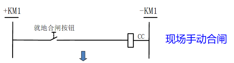

1、断路器合闸回路的实现

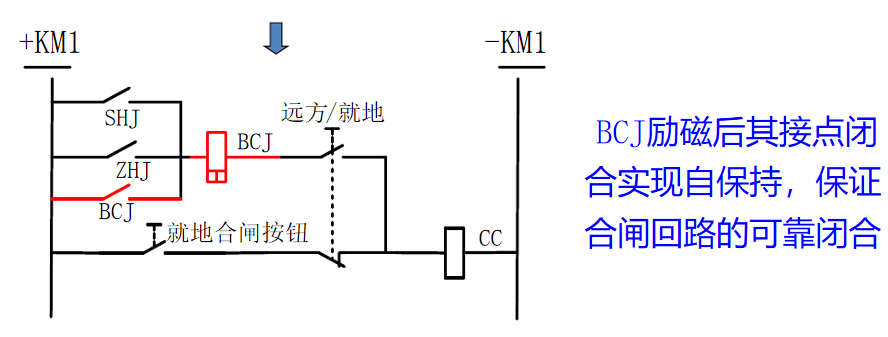

2、断路器有一定的固有分合闸时间,为保证合闸时断路器合闸回路的可靠闭合,加入带电保持继电器,保证断路器可靠合闸。
3、加入相关闭锁条件

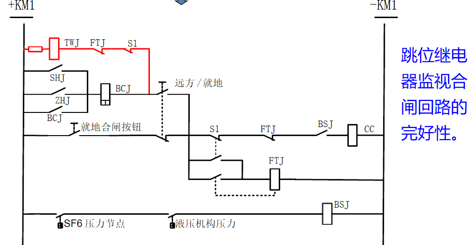

4、加入“防跳跃”功能
5、加入合闸监视回路
TWJ和HWJ的常闭接点串联来发出“控制回路断线”的信号。回路完好时,TWJ和HWJ必然有一个启动。当控制回路异常时,TWJ和HWJ均失电,报“控制回路断线”。
同时用TWJ的常开接点起动绿灯,HWJ的常开接点起动红灯。绿灯亮,表示断路器在分闸状态,合闸回路完好;红灯亮,表示断路器在合闸状态,跳闸回路完好。
KKJ是一只双位置继电器。它一个线圈得电后即使该动作电压小时,继电器还是保持在原来状态,直到另外一个线圈得电才能使继电器转换到另外一种状态。比如手分/遥分,使KKJ=0,只有手合/遥合后才能使KKJ=1。
KKJ的作用是用来判断是正常的分合闸操作,还是故障时保护装置的跳合闸动作。当正常的分合闸操作时,KKJ应变位,当保护动作跳合闸时,KKJ应不变位。KKJ的常开接点提供给“事故总”信号以及重合闸装置使用。
