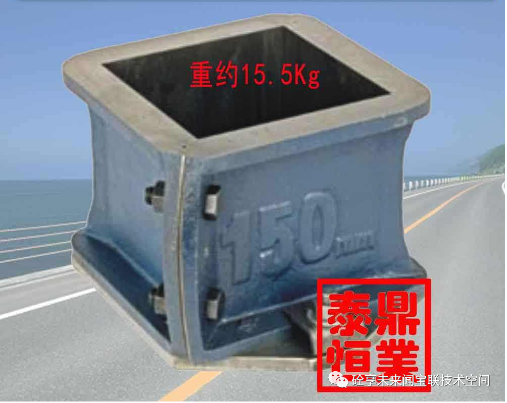

最初,我们所有的试模都是钢制的模具,好处就是试块的尺寸误差比较小,因为是拆装的,误差好控制!

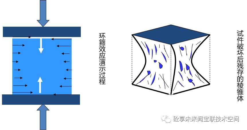

而且破型都是收腰的,像下图。
大家看一下这个试模!
妈呀,是不是吓一跳?31斤的试模,没有两膀子力气做混凝土?而且拆装过程也耗时耗力,很麻烦!后来,塑料试模诞生了,轻便而且脱模容易,试模下面有个小孔,高压气枪一顶,噗的一声,出来了!

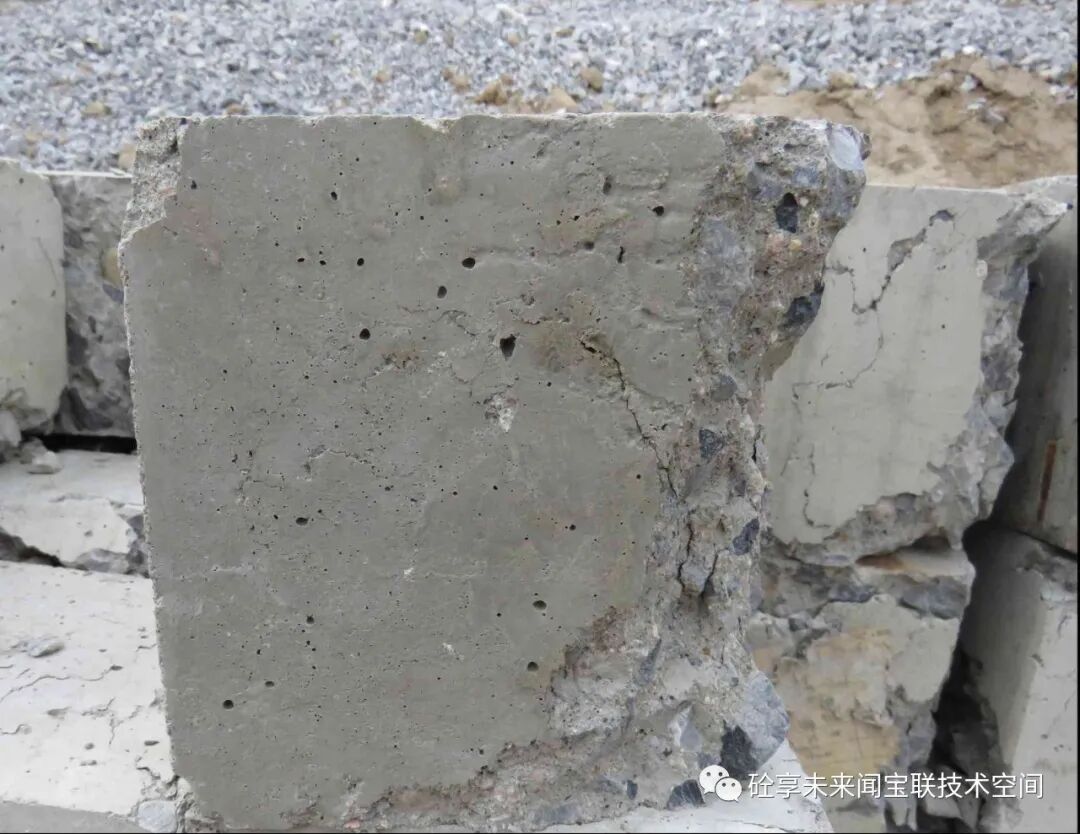

但是,卖试模的做试模的大多不是这个专业的,为了好脱模,都是一头大一头小!破型后试块是这样的!当然了,试块放偏了,也会这样——这个概率很低!

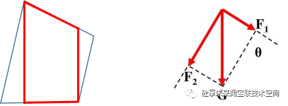

如果试模变形了,成了平行四边形,那么整个是宽的承压区域就成了这样!
如果是大小头,画的夸张一点更好说明问题,受力模式就变了!
来自压力机承压板的压力分解成一个是垂直于接触面,一个是平行于接触面,接触面受到了拉力,小头自然先破坏,然后就像多米诺骨牌,整个就破了!
当然,试模不变型,试块两面受到的是压力何接触面的摩擦约束力,而不受拉!
