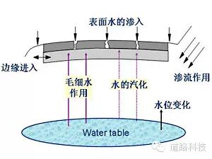

影响路基路面的水的类型
治理翻浆的基本途径是:防止地面水、地下水或其他水分在冻结前或冻结过程中进入路基上部。基本施工步骤:场地排水——场地清理——翻浆土挖除——分层摊铺——洒水并碾压。

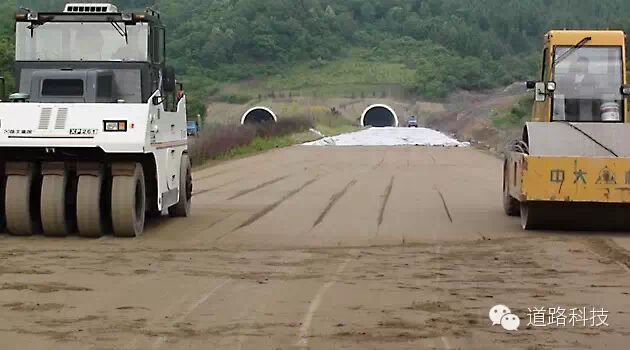

土壤固化剂应用于通丹高速公路
土壤固化剂:土壤固化剂是一种新型的土壤加固材料,其固化原理是:土壤固化剂与含有一定水分的土壤混合后,使胶质电离失去表面阳性,并发生一系列物理化学反应,溶液中的高价离子可以改变土壤颗粒表面电荷的特征,降低土壤颗粒间的排斥力,破坏土壤颗粒间的吸附力,使之无法更多余地吸收水份,而且这种电反应是恒久的,不可逆转的,从而使土壤中的含水量达到稳定平衡,同时形成结晶盐,以致处理后的路基固化土永远不会比未经土固精处理的土壤更干燥或更潮湿,因此固化土一旦被压实稳固,将不再发生湿涨和塑化。产品本身无毒、无害、无污染。
土壤固化剂使土壤由亲水性变为斥水性,提高了土壤的耐水性和抗压强度,因此它对土壤的强化是永久性的。经过土壤固化剂处理过的土壤,其强度、密实度、回弹模量、弯沉值、CBR、剪切强度等都得到很大提高,从而延长了道路的使用寿命,节省了工程维修成本,经济效益俱佳,是当前理想筑路材料选。
土壤固化剂的施工方案为:摊铺石灰土混合料——排压——摆放水泥并摊铺开——设备拌和并排压——喷洒土壤固化剂——拌和——排压——刮平整形——碾压——养生。
混合料配比参考:下层4%石灰、96%土、外掺土壤固化剂0.014%;中层5%石灰、95%土、外掺土壤固化剂0.014%;上层2%水泥、3%石灰、95%土、外掺土壤固剂0.014%。
目前,取得一定市场效应的土壤固化剂有美国路邦EN-1土壤固化剂、湖南路捷能源公司“土固精”固化剂、中路ZL-1土质固化剂等。

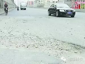

松散是指路面材料(集料和沥青)逐渐从路面脱开并散失。春季很容易发生路面松散病害:其一、春融季节,当基层有较多细粒土及孔隙时,冬季的毛细水积聚导致春融时的过饱和,水分或泥浆进入到基层相接触的沥青混合料空隙,再加上荷载的反复作用产生剥离现象,所以松散破坏是从下面开始的;其二、春季惊蛰节气后,会进入多雨期,尤其是表面粗糙的开级配沥青混凝土大空隙路面长期被水浸泡,在水的作用下,路面剥离首先从表面车轮轨迹带上发生,此时破坏是从上面开始的,另外受冬季冰雪融水的影响,融水侵入沥青混合料内部,在荷载和冻融循环的反复作用下,造成剥离破坏。水分逐渐渗入沥青与集料的界面上,使沥青粘附性降低病逐渐丧失粘结力,沥青膜从集料表面脱落,沥青混合料出现掉粒、松散。

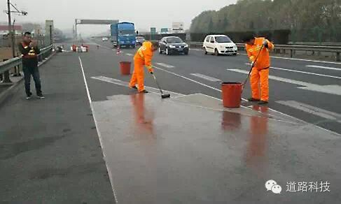

抗滑型雾封层技术
抗滑型雾封层技术是西安中交万里新材料有限公司研发的针对路面裂缝、松散等早期病害的预防性养护材料。它与传统雾封层技术最大的区别是抗滑型雾封层材料中含有一种高耐磨性的微粒,能大幅增加雾封层施工后路面的抗滑性能,弥补了一般雾封层抗滑性能不佳的缺点,保证了行车安全。
抗滑型雾封层材料是在常温下将一种液体养护材料以雾状形式喷洒在路面上,形成一层很薄的路面保护层,这层保护层具有以下功能:密封路面出现的早期微裂缝,防止雨水下渗而引起的水损坏;修补路表面集料沥青的剥落;及时固结路面的轻微松散,阻止粒料大面积松散;对路表面的沥青具有一定的再生功能,恢复表面沥青的流变性,减小沥青老化引起的脆裂,延长路面使用寿命;显著改善路面外观和通行者的视觉舒适感。
其施工工艺与传统雾封层施工工艺一样,使用人工涂刷或机械洒布的方式将配备好的材料喷洒在清扫干净的路面上,待雾封层完全干燥后即可开放交通。

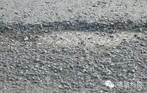

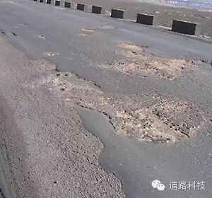

坑槽

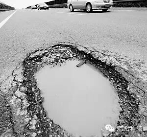

坑槽是指路面中出现碗状坑洞。沥青路面发生坑槽病害的原因多样,与春季有关的是水损害。雨水或融冰雪水进入并滞留在沥青混凝土的孔隙中,在大量快速行车的作用下,反复多次产生的动水压力(孔隙水压力)使沥青从碎石表面剥落下来,局部沥青混凝土变得松散,碎石被车轮甩出,路面产生坑槽。如水透过沥青面层滞留在基层顶面,在大量快速行车作用下,自由水产生很大的压力并冲刷基层混合料表层的细料,形成灰白色浆,灰浆被行车压唧到路表面。在灰浆数量大的情况下,不久就会产生坑槽。
坑槽-防护和治理措施
路面坑槽病害
路面坑槽病害
坑槽修补的关键技术是排干积水和确保坑槽干燥、确保坑壁坑底无沉泥无松散、保证坑壁坑底与新沥青材料的粘结密实牢固、确保有合适的施工温度和修补材料的压实等。

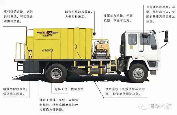

高远圣工坑槽冷补车
高远圣工HGY5120DYH MOH坑槽冷补车主要用于处理路面坑槽病害,改善路面平整度,提高道路行车安全系数,能够实现在低温、常温、潮湿条件下对路面进行快速修补。
[设备基本参数]
产品型号HGY5120DYH底盘型号ZZ1124G4215D1发动机功率140KW骨料仓容积5m3乳液灌容积1.2m3水灌容积1.2m3水泥箱容积0.5m3拌和最大出料量1000kg/min外形尺寸5050*2410*2700mm
设备适用于春季、冬季(雨后)等施工不利季节抢救性修复,应急处理突发性坑槽破坏。维修时间短,受气候影响小,延长施工季节;设备智能化,只需3人即可完成机车全部操作,施工完成后即可开放交通,保证通车顺畅。比例供料系统,可实现连续供料功能。双轴强制搅拌、特制高耐磨搅拌叶片更换方便快捷。主车全功率取力,各系统独立控制,动力性能稳定可靠。MOH材料是一种新型的路面复合材料,由水泥和沥青共同形成强度,克服了沥青混凝土在热稳定性和水泥混凝土在脆硬性方面的缺陷,摆脱了沥青软化点指标对于材料热稳定性的限制。材料密实、耐磨、抗剥落,适用于各种温度下的施工,材料无需加热,施工简捷,养生期短,施工完成后2个小时即可开放交通;相比其他坑槽修补工艺成本较低。设备已成功应用于河南许平南高速公路、浙江金丽温高速公路等的维养工程。

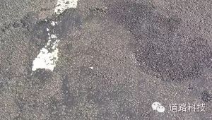

泛油
泛油是指路面混合料中的沥青向上迁移到路表面,形成一层有光泽的沥青膜。低温季节施工,会导致沥青与集料分离,局部沥青用料过多,沥青路面的嵌缝料散失过多,气温转暖后,在行车作用下多余沥青溢至表面而形成泛油。此外,在降雨量大的地区,路面积水一旦渗入路面结构中,在行车荷载的反复作用和动压水的冲刷下,集料表面的沥青膜剥落形成自由沥青,并在水的作用下被迫向上迁移,从而使面层上部泛油。此类泛油病害的发生一般具备以下几个条件:多雨、路面孔隙率较大、路面压实度偏低、沥青混合料油石比偏大。

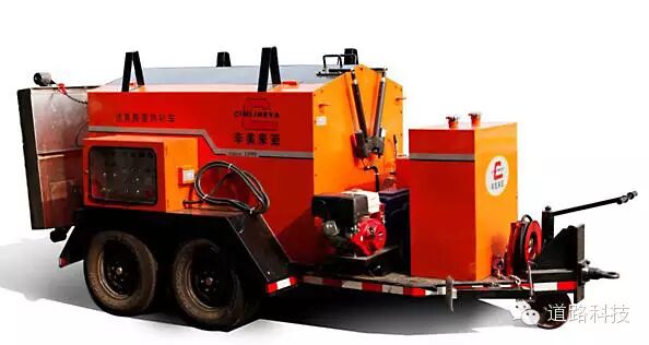

辛美来亚CLYB-1500型沥青路面热补车是一款综合沥青道路热再生修复设备。其工作原理是利用红外线热能把冷却的沥青拌和料进行再生与加热。具有给沥青混合料加热保温、乳化沥青喷洒、沥青路面加热修补等多项功能,能方便、快速、一次性的完成路面常见病害的修补作业。
[设备基本参数]
产品型号CLYB-1500料箱容积1500L(1.5立方)整机重量3000 kg料仓加热方式液化气加热和电加热外形尺寸4500*2125*2000mm  使用该设备处理路面泛油时,按照以下步骤进行:加热路面——耙松路面——喷洒乳化沥青——料箱出料、添加新料——整平压实。设备采用液化气和电为能源,对 沥青混合料进行加热和保温,配备的可自动升降路面加热板为沥青路面维修提供了充足的热沥青混合料,可以快速对沥青路面坑槽、网裂、壅包、井盖边缘破损、泛 油等进行修补,避免弱接缝的出现。

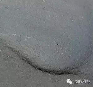

波浪:
波浪是指路表面有规律的纵向起伏。基层局部强度不足或水稳定不好(基层强度应小于95%),使基层容易造成松软而导致路面病害。层铺法施工洒油不均、用油量过大或是拌合法施工摊铺时细料集中、局部油量大(油石比超过6%),沥青多处石料厚,沥青少处石料薄。当路拱过大或平整度差,则在春季气温回升时,油料会向低处积聚,形成壅包。

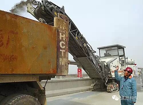

波浪的波峰或波谷高差起伏较大时,应顺行车方向将凸出部分铣刨削平,并低于路表面约10mm。削除部分喷洒热沥青,再均匀撒上粒径不大于10mm的矿料,扫匀并摊平压实。
大面积波浪
应将面层全部挖除,然后重铺面层。其间,宜采用较高塑性指数的粘土,被铲除的材料可重复利用。若面层与基层之间存在不稳定的夹层,面层在行车荷载作用下推移变形而形成波浪,则应挖除面层,清楚不稳定的夹层后,再喷洒粘结沥青,重铺面层。若因基层局部强度不足或稳定性较差导致的波浪病害,则应先对基层进行处治,再重作面层。

维特根W2000冷铣刨机
[设备基本参数]:
型号W 2000铣刨深度0 - 320 mm 铣刨宽度2,000 mm发动机功率433 kW / 589 PS工作质量 CE30,000 kg  维特根W2000冷铣刨机是强劲、 紧凑的履带式铣刨机,适于路面分层铣刨或一 次性32cm 厚的全车道结构层铣刨。装备大功率发动机和宽大的两级前输料皮带,确保了该机的大产量。
