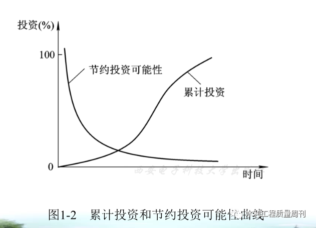

建设工程全过程包括投资决策阶段、实施阶段和交付使用或 运用三个阶段。其中实施阶段的全过程包括设计阶段(包括设计准 备)、招标投标阶段、施工阶段以及竣工验收和保修阶段。全过程 控制就是指在建设工程各个阶段,都要进行投资、进度和质量控 制。1) 投资控制 在建设工程实施过程中,累计投资在设计阶段和招标阶段缓 慢增加,进入施工阶段后则迅速增加;到施工后期,累计投资的 增加又趋于平缓。另一方面,节约投资的可能性(或影响投资的程 度)从设计阶段到施工开始前迅速降低,其后的变化就相当平缓了。累计投资和节约投资可能性的上述特征可用图1-2表示。
