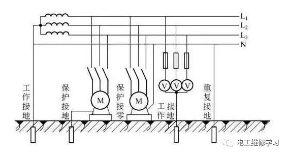

接地为防止触电或保护设备的安全,把电力电讯等设备的金属底盘或外壳接上地线;利用大地作电流回路接地线。在电力系统中,将设备和用电装置的中性点、外壳或支架与接地装置用导体作良好的电气连接叫做接地。
1 接地种类----------常见的接地种类有以下几项:
重复接地、保护接地、工作接地、防雷接地、屏蔽接地、防静电接地等。
2 重复接地
重复接地就是在中性点直接接地的系统中,在零干线的一处或多处用金属导线连接接地装置。
在低压三相四线制中性点直接接地线路中,施工单位在安装时,应将配电线路的零干线和分支线的终端接地,零干线上每隔1千米做一次接地。
对于距接地点超过50米的配电线路,接入用户处的零线仍应重复接地,重复接地电阻应不大于10欧。
保护接地
电气设备在正常情况下不带电的金属外壳及金属支架与大地作电气连接,称为保护接地。保护接地主要应用在中性点不接地的供电系统中。
倘若不采用保护接地措施,那么人体触及带电外壳时,由于输电线和大地之间存在分布电容而构成回路,使人体有电流通过而发生触电事故。
倘若电气设备采用了保护接地措施,那么人体触及带电外壳时,人体与保护接地装置的电阻并联。由于接地电阻小于人体电阻,此时可以认为通过人体的电流很小,电流几乎不通过人体,避免了触电事故。

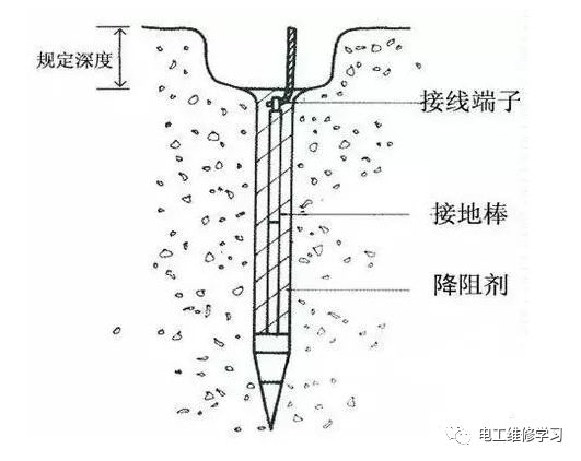

接地体
一根或一组与大地土壤密切接触并提供与大地之间电气连接的导体。
接地装置
接地装置由接地体和接地线组成。
