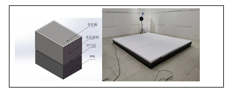

    但是南京大学光声超构材料研究院研发的声学超构材料为消声室的吸声结构提供了第三种可能----超构复合吸声结构。
    超构材料利用人工结构结合材料的功能基元,具有局域共振、亚波长和拓扑效应等一系列新声学效应,具备超常声学性能,能够实现在超薄厚度条件下的低频吸声。它是一种通过对材料关键物理尺度上进行一定序构设计,使其获得常规材料或构成超构材料的基材所不具备的超常声学性能的特种复合材料或结构,当声波入射到结构内部时,由于局域共振作用等不同功能基元的作用,减小声波的能量,实现强吸声的效果。

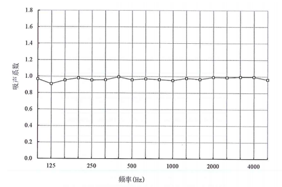

声学特性
测试频段内吸声性能稳定,声学性能出色。
测试频段内吸声性能稳定,声学性能出色。
测试频段内有吸声低谷,声学性能一般

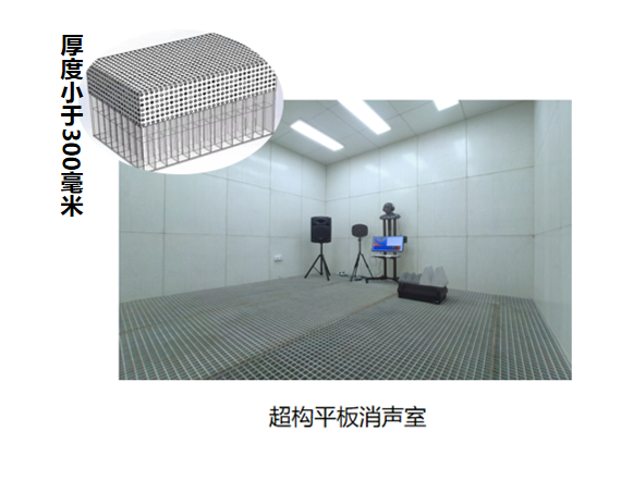

    超构复合吸声结构糅合了尖劈和平板两种吸声结构的优势,既有尖劈结构的优良吸声特性,又具有平板结构节省空间易清理的优点。由于超构复合吸声结构是一种人工序构设计结构,可以真正的做到按照客户的要求做定制化的设计。

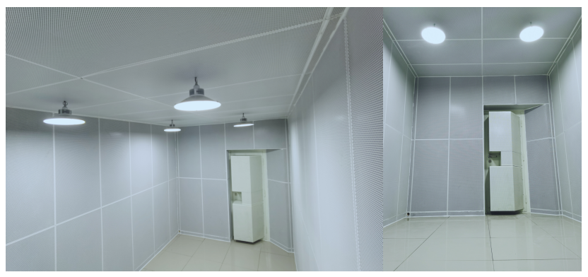

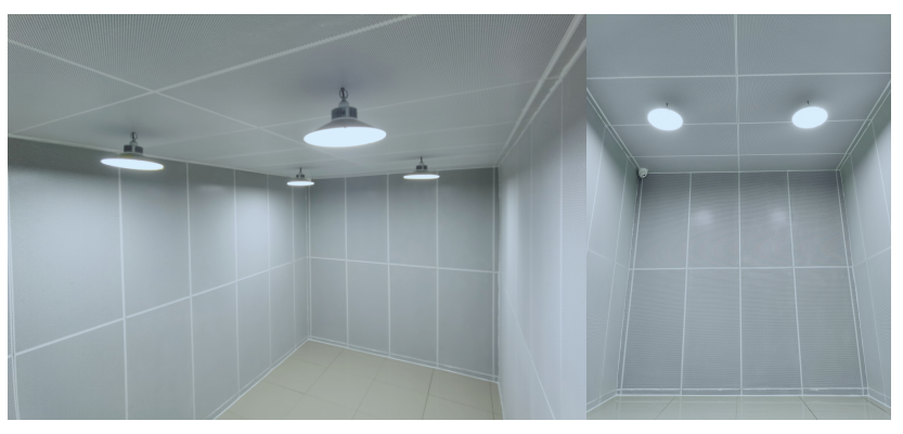

广东药科大学超构半消声室
苏州中国声谷超构全消声室
国际声学产业研究院噪声检测超构半消实验室
