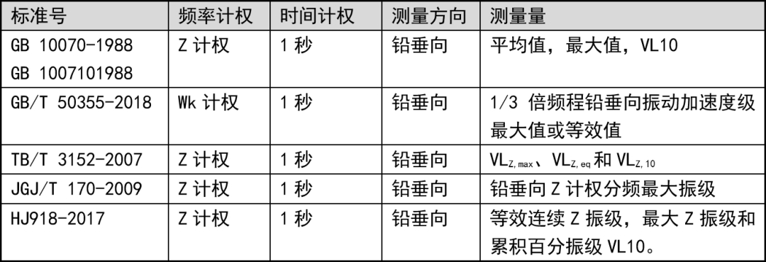

各标准测量指标、测量方法对比

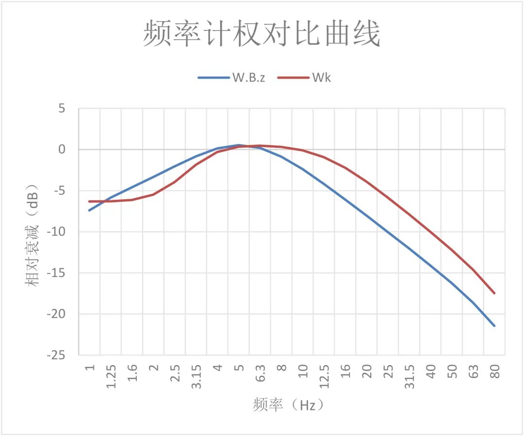

GB/T 50355-2018与其它标准区别较大,它采用的是《机械振动与冲击人体暴露于全身振动的评价 第1部分 一般要求》GB/T 13441.1-2007中规定的Wk计权,其它标准采用的是ISO2631.1-1985中规定的Z计权。

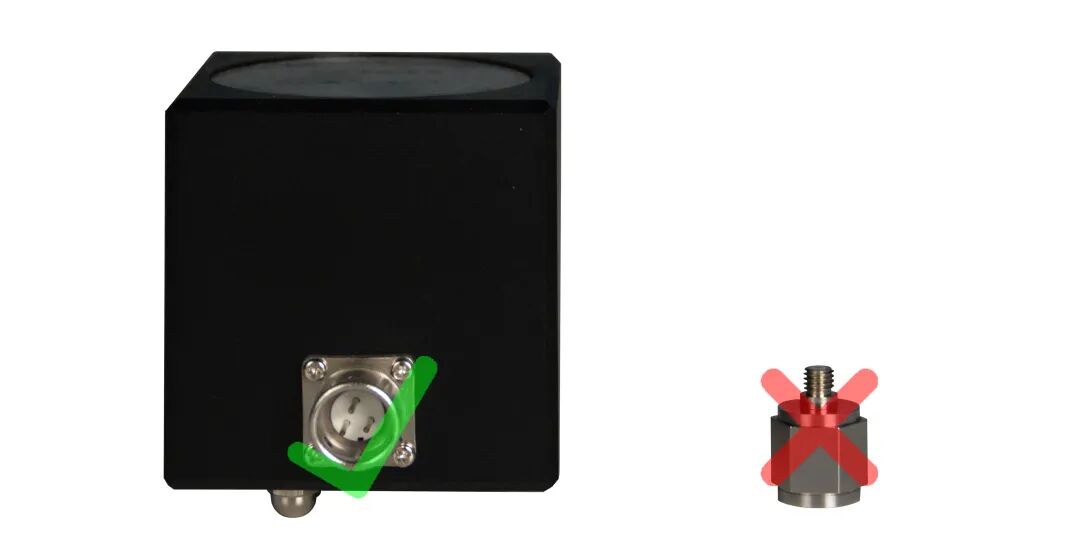

a) 传感器用错
环境振动的幅度与机械设备振动的幅度相比要小很多,且环境振动测量的频率范围一般在0.5Hz~200Hz之间,而机械设备振动的频率范围一般在10Hz-1kHz之间。因此环境振动测量时选用的传感器灵敏度较大,下限频率较低,而机械设备振动测量用传感器灵敏度较小,质量及体积较小,如果选取此类传感器进行测量,在没有明显环境振动时,测量结果也比较大。
另外需要注意:在进行环境振动测量时,一定要将传感器敏感轴主向铅垂放置。
b) 频率计权用错
环境振动主要是评价对人的影响,所以在总振级测量时要加上频率计权,频率计权也应严格按标准要求选用,否则测量结果偏大。

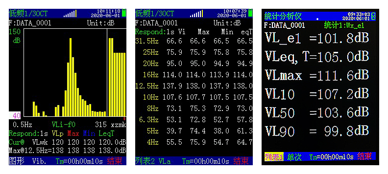

c) 频谱分析结果是否要加频率计权
JGJ/T 170-2009标准里要求对1/3 倍频程分析结果先进行Z计权后,再比较出最大值。而GB/T 50355-2018标准里则不需要对1/3 倍频程频谱分析结果进行任何频率计权。

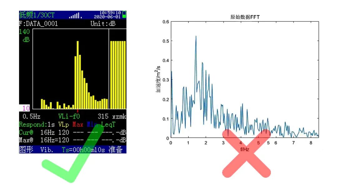

d) 1/3倍频程频谱采用FFT频谱合成
FFT是快速傅利叶变换的意思,它是一种等带宽频谱分析,而1/3倍频程分析是等百分比频谱分析。在FFT分析中为了满足傅利叶变换的条件,采用时间窗截取,使用随机信号变为周期信号,加上窗函数减少谱泄漏,因此它是工程上一种近似谱分析技术,采用FFT合成的办法无法达到GB/T 3241中对1/3 倍频程滤波器的特性要求。

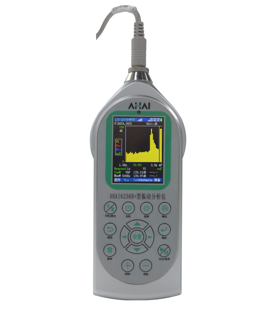

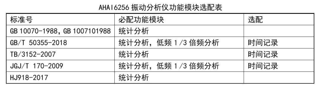

测量仪器的选择
杭州爱华智能科技有限公司开发的AHAI6256振动分析仪是一种采用数字信号处理技术的手持式振动分析仪,它采用模块化设计,一台仪器就可以替代工作测振动、人体对振动的响应测量仪器、实时1/3OCT分析仪、FFT分析仪、记录仪。用户可以根据需要选取功能模块。
