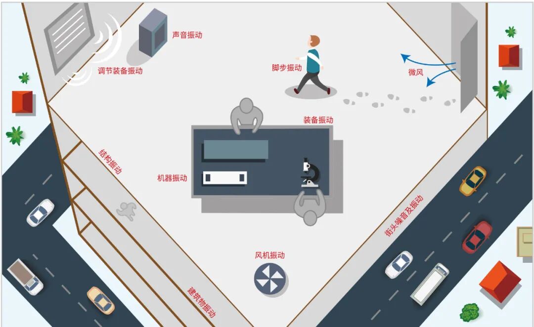

振动的来源
振动的来源主要分为来自系统之外的振动和系统内部的振动。地面固有振动,工作人员踩踏地板以及开、关门或墙壁碰撞等通过地面传来的振动均属系统之外的振动,这一类振动需通过光学平台的隔振腿衰减;而来自系统内部的振动包括仪器振动、气流、冷却水流等,则需依靠光学平台的桌面阻尼来隔绝。
实验室振动来源示例

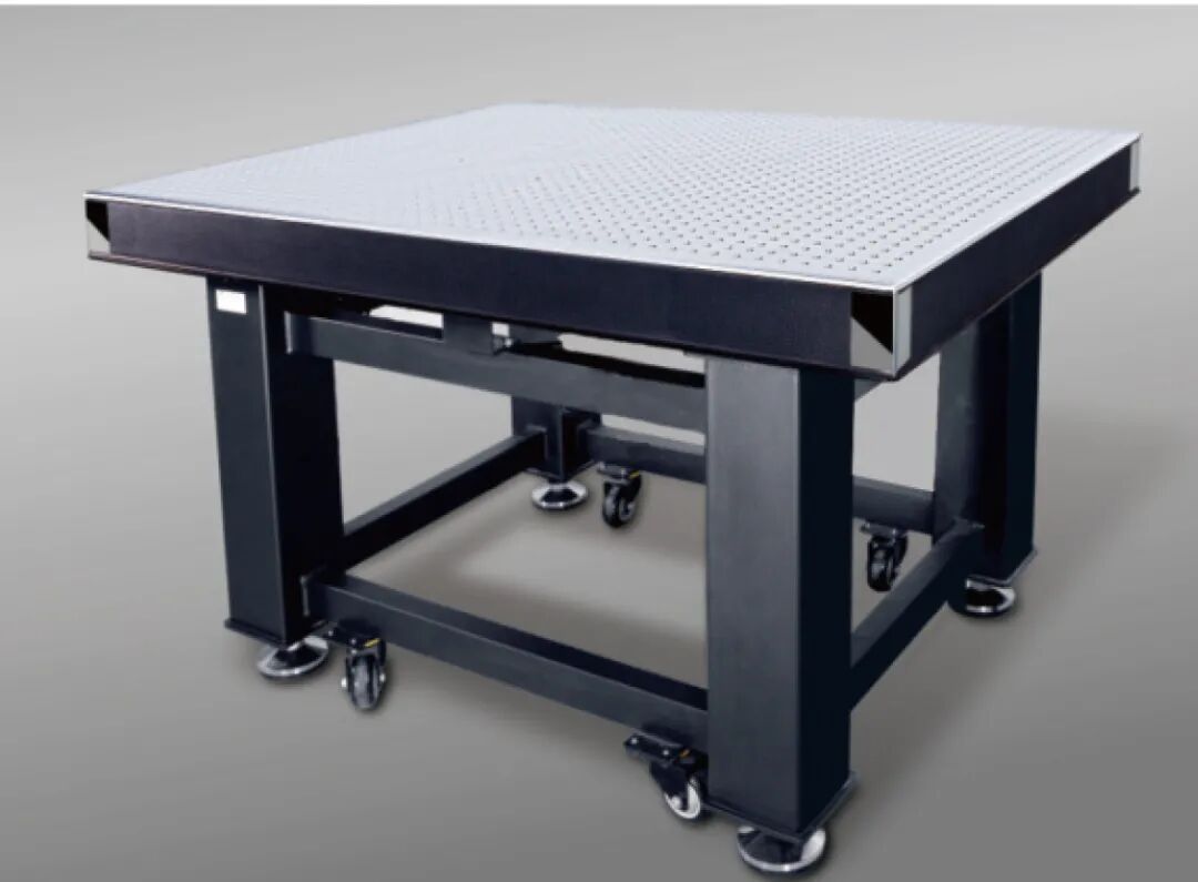

光学平台系统包括光学台面和隔振腿。光学平台可放置仪器并对振动进行控制。光学平台台面是隔振系统中重要的一部分,其主要作用是提供一个无相对形变的刚性平台,当有振动源传递到桌面时,桌面蜂窝结构和阻尼可有效减弱光学平台振动变形。
光学平台隔振腿除了支撑,主要作用是隔离来自地面的振动,隔振性能是其Z重要指标之一。其他性能还包括:各腿高度独立调节,自动水平,载重能力,高度可选,有无磁性等等。
光学平台支撑架为拥有隔振功能的气动支撑架和在对振动不敏感情况下使用的刚性支撑架。

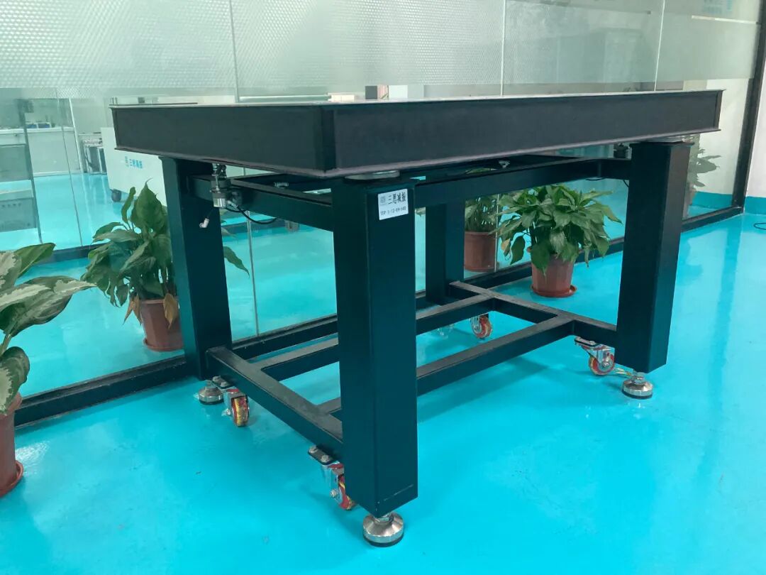

气动支撑架
气动支撑架使用高性能空气弹簧系统,能够隔离及衰减振动,因此可保障有效而精密的光学实验的进行。
刚性支撑架
刚性支撑架用于振动不会引起问题的环境或光学实验,其为贴附无隔振功能的普通防振橡胶垫的支撑架。
