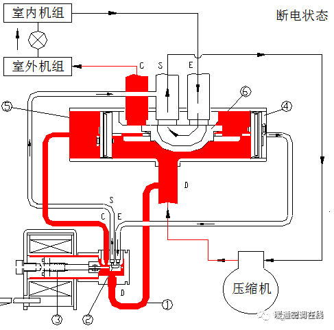

四通阀由三个部分组成:先导阀、主阀和电磁线圈。电磁线圈可以拆卸。先导阀与主阀焊接成一体。
四通阀的工作原理的简介:
当电磁线圈处于断电状态,如下图:先导滑阀②在压缩弹簧③驱动下右移,高压气体进入毛细管①后进入活塞腔⑤,另一方面,活塞腔④的气体排出,由于活塞两端存在压差,活塞及主滑阀⑥右移,使E、S接管相通,D、C接管相通,于是形成制冷循环如图。
当电磁线圈处于通电状态,如下图,先导滑阀②在电磁线圈产生的磁力作用下克服压缩弹簧③的张力而左移,高压气体进入毛细管①后进入活塞腔④,另一方面,活塞腔⑤的气体排出,由于活塞两端存在压差,活塞及主滑阀⑥左移,使S、C接管相通,D、E接管相通,于是形成制热循环。如上图。
