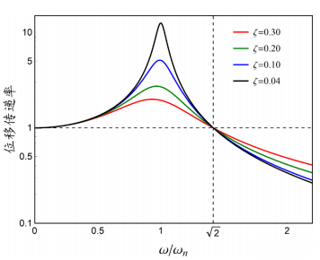

隔振效果主要关注振幅被放大情况,稳态位移响应的振幅A除以位移激励幅度B为隔振系数,如下所示:
画出不同阻尼比情况下,振幅比随频率比变化的曲线:
  • 当频率比等于根号2时,振幅比等于1,且不依赖于阻尼比。
  • 当频率比大于根号2时,振幅比小于1,有隔振效果,且阻尼越小越好,高频比低频隔振效果好。
