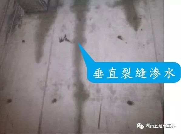

垂直裂缝渗水
表现形式:地下室主体结构施工后,钢筋混凝土墙体中部区域和护壁柱边出现垂直裂缝,并有渗漏水现象。
形成原因:防水混凝土未使用低水化热水泥或未掺抗裂纤维和膨胀剂,拆模过早和养护不良。

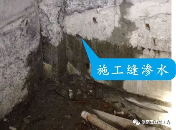

施工缝渗水
表现形式:地下室变形缝和施工缝新旧混凝土相接处沿缝隙处有渗漏水现象。
形成原因:地下室分仓过大或变形缝、施工缝部位设置不合理,施工缝界面处理马虎或带压力水浇筑。

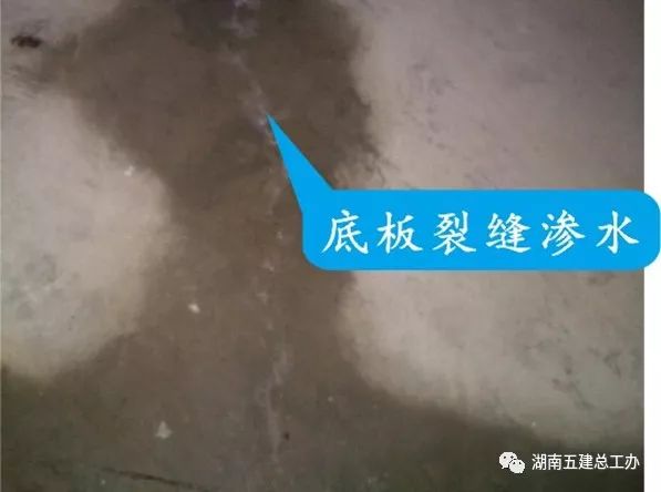

底板裂缝渗水
表现形式:地下室底板出现裂缝并有渗漏水现象。
形成原因:混凝土振捣不密实,底板厚度不够或跨度过大,或建筑物沉降过大造成底板反力过大,抗浮桩及锚杆设计不合理。

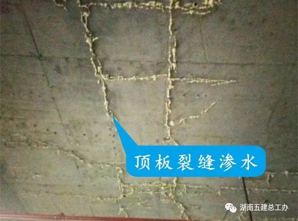

顶板裂缝渗水
表现形式:地下室顶板出现有规律的井字形分块裂缝并有渗漏水现象。
形成原因:地下室顶板厚度不够或过厚,混凝土配合比和材料不当,振捣不密实和养护不良,有覆土的顶板采用空心楼盖。

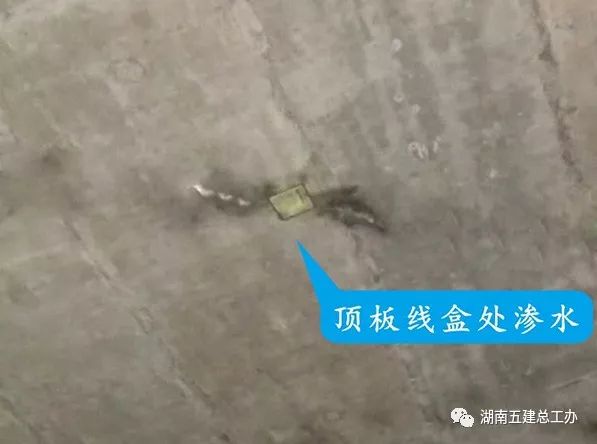

顶板线盒处渗水
表现形式:地下室顶板线盒或线管处渗水。
形成原因:地下室顶板线盒、线管布置不合理,线盒位置钢筋未加强。地下室顶板上有堆载或重型运输通道未进行加固。

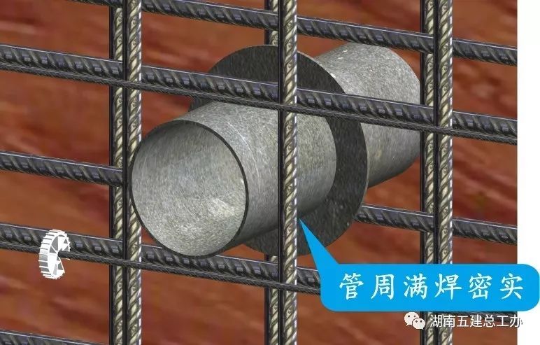

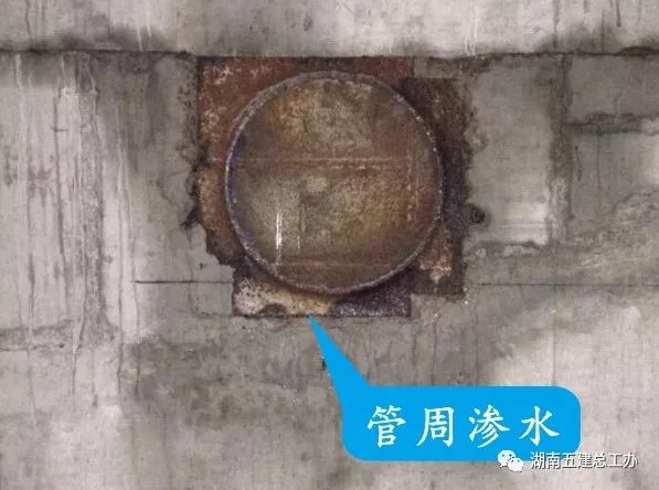

管周渗水
表现形式:预埋套管及直埋管道穿防水混凝土墙处有渗漏水现象。
形成原因:穿墙套管未焊止水环或止水环规格尺寸不满足要求,止水环焊接质量不良。

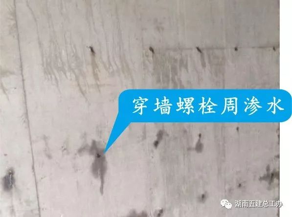

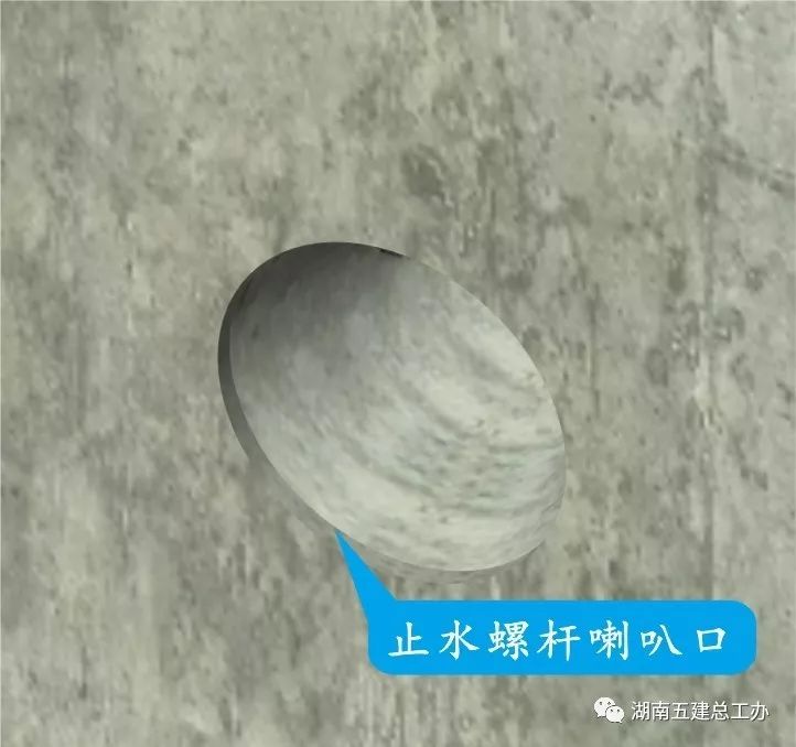

穿墙螺栓周渗水
表现形式:外墙及水池墙体穿螺杆处有渗水现象。
形成原因:穿墙螺杆止水环尺寸过小或未满焊或焊接不饱满,拆模过早致使螺杆周边混凝土被扰动。

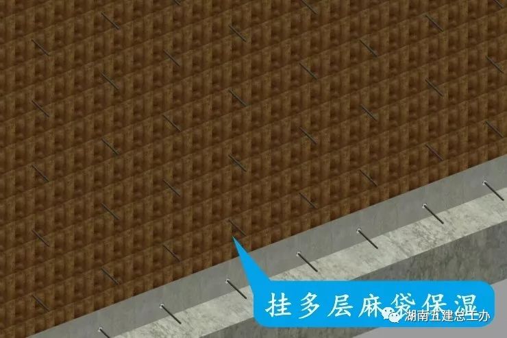

地下室底板混凝土初凝前应二次振捣,终凝前采用机械磨压,人工多遍抹压平整并压光,终凝后立即采用塑料布和多层保水性强的材料覆盖保温保湿养护,保温养护时间不少于2天,保湿养护时间不少于14天。
地下室外墙混凝土浇筑后带模养护不应少于2天,拆模后应采用多层保水性强的材料覆盖养护3—4天,之后继续洒水养护,有效养护总时间不得少于14天。

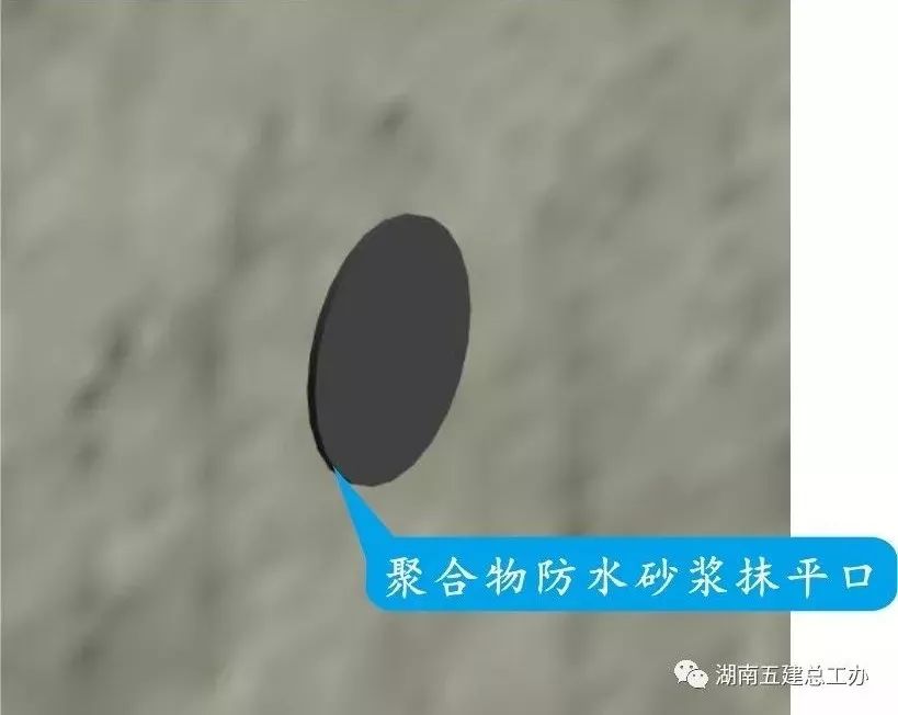

穿墙止水螺杆止水环应满焊且饱满,拆模后将留下的凹槽用密封材料封堵密实,并用聚合物防水砂浆抹平。

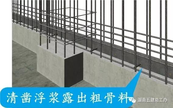

后浇带施工缝浇筑混凝土前,应将其表面浮浆和杂物清除,并凿到密实混凝土,再铺设去粗骨料水泥砂浆。浇筑混凝土时,先浇水湿润,再及时浇灌混凝土,并振捣密实。

所有穿过防水混凝土的预埋件,必须满焊止水环,焊缝要密实无缝。环片净宽不小于40mm,大管径的套管不得小于80mm,安装时必须固定牢固,不得有松动现象。

地下室顶板线盒使用小型圆形线盒,背部使用铁件或型钢固定,严禁使用泡沫板固定,该部位进行钢筋加强处理。线管位置位于顶板双层底筋上,不宜贴近顶板上部。

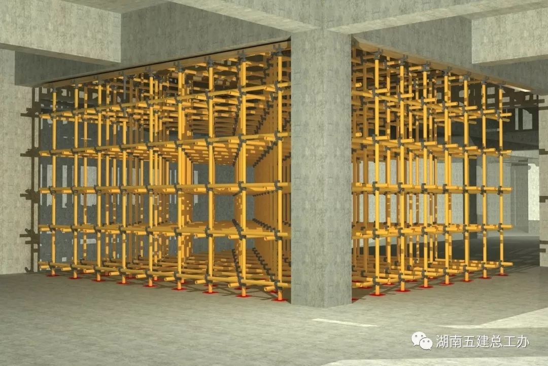

地下室顶板做临时堆场、设备基座、重型运输道时,应经结构验算,并在地下室进行加设支撑等加固处理。
