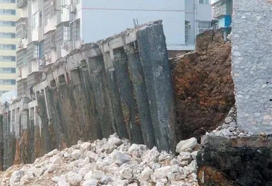

2、桩倾斜过大的常见原因:
1、预制桩质量差,其中桩顶面倾斜和桩尖位置不正或变形,最易造成桩倾斜;
2、桩机安装不正,桩架与地面不垂直;
3、桩锤、桩帽、桩身的中心线不重合,产生锤击偏心;2.4桩端遇石子或坚硬的障碍物;
4、桩距过小,打桩顺序不当而产生强烈的挤土效应;
5、基坑土方开挖不当。

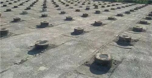

5、桩位偏差过大的常见原因:
测量放线差错;沉桩工艺不良,如桩身倾斜造成竣工桩位出现较大的偏差?

桩身倾斜,但未断裂,且桩长较短,或因基坑开挖造成桩身倾斜,而未断裂,可采用局部开挖后用千斤顶纠偏复位法处理。
5、扩大承台法
由于以下三种原因,原有的桩基承台平面尺寸满足不了构造要求或基础承载力的要求,而需要扩大桩基承台的面积。
1、桩位偏差大。原设计的承台平面尺寸满足不了规范规定的构造要求,可用扩大承台法处理。
2、考虑桩土共同作用。当单桩承载力达不到设计要求,需要扩大承台并考虑桩与天然地基共同分担上部结构荷载。
3、桩基质量不均匀,防止独立承台出现不均匀沉降,或为提高抗震能力,可采用把独立的桩基承台连成整块,提高基础整体性,或设抗震地梁。

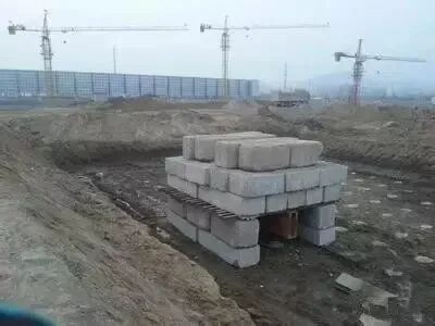

1、底板架空。
底层地面改为架空楼板,以减填土自重,降低承台的荷载。
