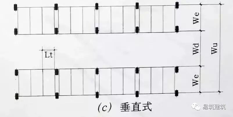

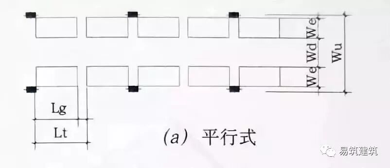

通道宽度
地下车库的通道宽度和车辆停放方式有关。停放方式是指车辆在车位上停放后,车的纵向轴线与行车通道中心线所成的角度,一般有0度(即平行停车)、30度、45度、60度(即斜角停车)、90。(即垂直停车)等。
平行停车方式车辆进、出车位更方便、安全,但每辆车因进出需要而占用的面积较大。
斜角停车时进、出车校方便,所需转弯半径较小,相应通道宽度面积较小,但进、出车只能沿一个固定方向,且停车位前后出现三角形面积,因而每辆车占用的面积较大。
垂直停车可以从两个方向进、出车,停放较方便,在几个停车方式中所占面积最小,但转弯半径要求较大,行车通道较宽。
综合几种停车方式的利弊,在高层建筑大面积、多跨的地下车库中,应多采用垂直停车方式。而平行停车与斜角停车,仅应用于柱距较窄的某些跨度内。

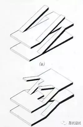

 1.坡道类型
坡道的类型从基本形式上可分为直线形坡道和曲线形坡道。
在选择车库坡道类型时,并没有固定的模式,由于基地条件的复杂性,往往难于采用单一类型的坡道,常常出现折线形坡道或直线与曲线相结合等坡道。
① 曲线型坡道
② 直线型坡道

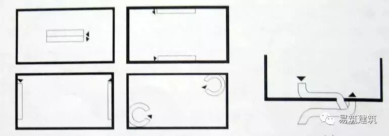

 2.坡道位置
坡道在地下车库中的位置基本上有以下三种方式:
①即坡道在车库主体建筑之内;
②坡道在车库主体建筑之外;
③坡道一部分在车库内,一部分在车库外。
三种情况各有优、缺点,实际工程中应根据具体情况灵活处理。

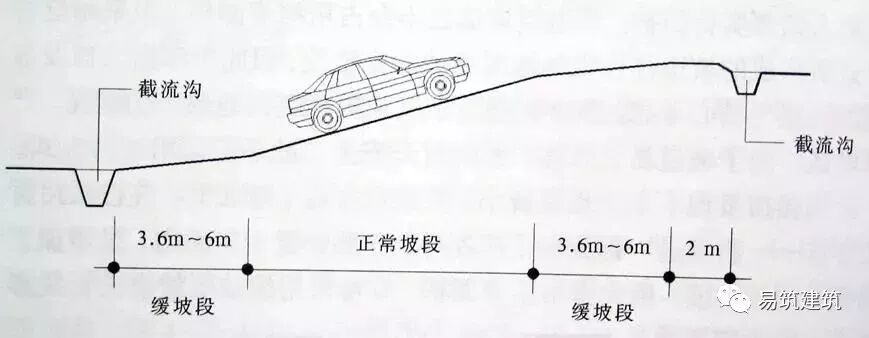

 3.坡道坡度
《汽车库建筑设计规范》规定:直线坡道的允许最大纵坡为15%。当设计中确有困难时可放宽至20%(小轿车最大爬坡能力为18度~24度,中型货车为22度~28度);若条件允许,则坡度为12%较为合适。
当坡道坡度大于10%时,在坡道上下方变坡位置应设置缓坡段。
这是因为,当车辆穿过底部变坡点时,由于惯性引起车辆前端或后端擦地;而坡道顶部若不设缓冲坡,驾驶员视测距离受限,穿越争坡的变化使加强员与乘客感不到适。因此,坡道应逐步渡到较平的楼板面。缓坡段的坡度为坡道坡度的1/2,直线坡道缓坡段水平长度不应小于3.6m,曲线坡道不应小于2.4m。
 4.坡道宽度
汽车疏散坡道宽度:单车道应不小于4m,双车道不小于7m。
 5.车库层高
车库的层高是车库净高及结构层高度之和,而车库净高为汽车总高加上0.5m的安全距离。停放各种类型的小轿车的地下车库净高在车位处应大于小于2.2m,通道处大于等于2.4m,加上结构高度及设备(消防喷淋管、电线、灯具、风管)高度。因此停入小轿车的地下车库层高一般为4m,若停放中、大型客车,则层高相应增大。

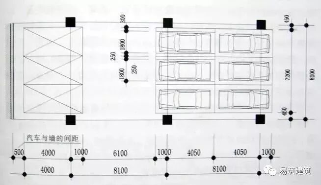

柱网选择
地下车库柱网选择主要应满足停车和行车的各种技术要求,兼顾结构合理,并考虑与上部建筑柱网的统一。设计中主要考虑以下因素:
 1.停放车辆有关数据
柱网选择必须考虑地下车库内停放车辆类型,不同车型由于轮廊尺寸不同采用的柱网也不同,小型车设计车型外廓尺寸为4.8x1.8x2.1。
此外,为了满足驾驶员开门进、出需要及防火枪救要求,汽车与汽车、墙、柱等净距也应符合规定。
 2.经济合理性
在相同的车库面积中柱越多,减少的停车位越多,若两柱间由停2辆车改为停3辆车时,由于柱距加大,柱子减少,可以多停约5%的车,即每停20辆车可增加1辆车的面积。故当车库规模较大时,应按每柱距间停放3辆车考虑。
 3.与上部建筑柱网尺寸统一协调
高层建筑依功能或层数不同分为三类柱网,即塔楼柱网、裙房柱网、地下车库柱网。
①塔楼柱网应在这三类柱网中占统帅地位,地下车库柱网应服从塔楼柱并与之统一;
②在允许的情况下,塔楼柱网选择也应考虑地下车库的需求,而裙房柱网则应与上述二者相协调统一;
③柱网布置应尽量规整,结构合理,有利于充分利用空间。
当塔楼柱距过小而难以与地下车库柱网协调时,由于塔楼面积一般只占地下车库面积的小部分,因此,地下车库与裙房在塔楼面积外的柱网则可另行布置,以满足地下车库停车要求。但设计中应注意两组柱网交接处的结构联系,并保证地下车库与塔楼必要的交通联系。
 4.停车和行车的多种技术要求
柱网选择还应综合各种车和行车的多种技术要求,满足因停车方式、进出车方式、单车道或双车道、转弯半径等不同时的要求。
综合以上因素,从下图可看出车位布置与柱网尺寸的关系。当两柱之间停3辆小轿车时,柱网尺寸可定为8~8.5m,可以满足停车和行车的多种技术要求,同时也照顾到结构的经济跨度值。
