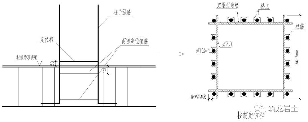

27、柱筋定位方法
①柱子插筋在底板或梁内生根需设置间距不大于500 且不少于两道箍筋。
②柱子上口设定位框,距结构面50mm。

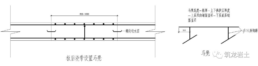

28、板后浇带位置钢筋定位
为保证板后浇带位置钢筋保护层厚度均匀一致,需在后浇带位置设置马凳。

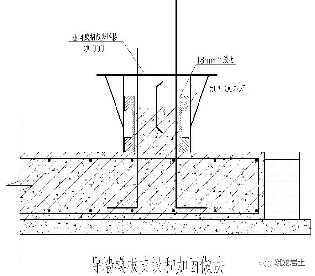

29、基础导墙模板支设及加固做法
①导墙模板采用废旧钢筋头焊制的固定卡加固。
②间距不大于1m。

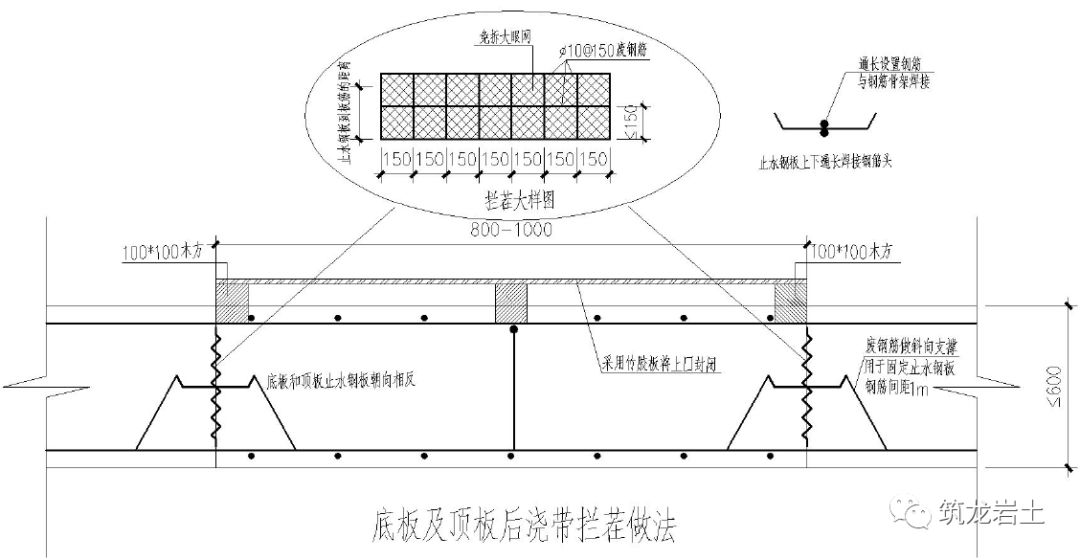

30、底板及顶板后浇带拦茬做法
①采用废旧钢筋头焊接钢筋骨架。
②将免拆钢板网与钢筋骨架绑扎牢固,钢筋骨架应于板底或板顶钢筋绑扎牢固。
③后浇带盖板应在混凝土浇筑前安装且在后浇带浇筑时拆除。

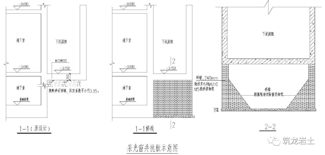

31、地下挑板下方回填土做法
①沿挡墙底部做混凝土垫层,垫层必须做在原基底土层。
②待外墙防水层施工完成后,沿挑板外围砌筑砌筑240mm 挡土墙至悬挑板底。
③待挡墙砂浆具备土体测压强度后方可回填土。
④下沉庭院结构须按悬挑结构设计。
⑤增加挡土墙需办理变更或洽商。
⑥该做法限用于砌筑高度在4.5m以内。
