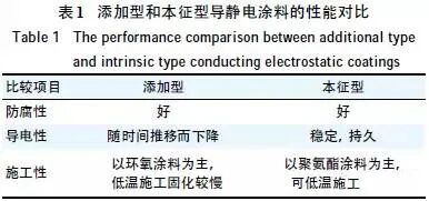

油罐导静电涂料分为添加型和本征型两大类,其中添加型也称分散型或掺合型,基料树脂不导电,需添加导电材料,而本征型导静电涂料的基料树脂自身导电,不需要添加导电材料。
添加型导静电涂料按导电填料类型又分为金属系(银、铜、镍等金属粉)、炭系(石墨、炭黑等)、金属氧化物系(氧化锡、氧化锌、氧化锑等处理的云母粉、钛白粉、硫酸钡等)。
金属系导电涂料价格昂贵,易氧化,易沉淀,主要以锌粉和铝粉为导电材料,但锌粉会影响航空煤油辛烷值而被禁止在航空煤油罐中使用。
炭系导电涂料价格低,导电性好,但石墨的迁移性易对油品造成污染,已经逐渐被金属氧化物系导电涂料所替代。
其中,氧化锌晶需因其本身电阻率较高不适合单独用作导电填料;导电钛白粉、导电硫酸钡的导电效果不如导电云母粉。
导电云母粉具有导电率高、密度小、价格较低的优点,因此选用导电云母粉作为主要导电填料是目前导静电涂料开发的主要手段。
本征型导静电涂料采用导电聚合物为基料树脂,该类聚合物具有大的π 电子体系,如聚苯胺(PAN)、聚乙炔(PA)、聚苯硫醚(PPS)、聚吡咯(PP)、聚噻吩(PT)、聚喹啉(PQ)、聚对苯乙炔(PPV)、聚1,6-庚二炔(PHF)、聚硫萘(PTIN)等,以聚苯胺的研究应用最多。
本征型导静电涂料因导电树脂生产工艺复杂、成本昂贵,应用受到很大限制。添加型和本征型导静电涂料的性能对比见表1。

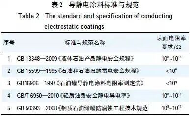

1.2 性能与标准
为杜绝静电起火、爆炸事故发生,国家颁布了多项标准和技术规范,以对导静电涂料的性能作出限定,主要标准规范如表2 所示。
其中GB/T 6950—2010《轻质油品安全静电导电率》附录D“ 石油导静电涂料技术指标”和GB16906—1997《石油罐导静电涂料电阻率测定法》
附录A“石油罐导静电涂料施工及验收规程”中制定了详尽的技术要求。经修订的标准将表面电阻率的限定值提高到108~1011Ω,与美国标准DODHDBK-263 规定的105~109Ω 仍相差很大。
108~1011Ω涵盖了物理学定义的绝缘体电阻率1010~1011Ω,可能是出于防腐性能的考虑,但该指标值得商榷。
