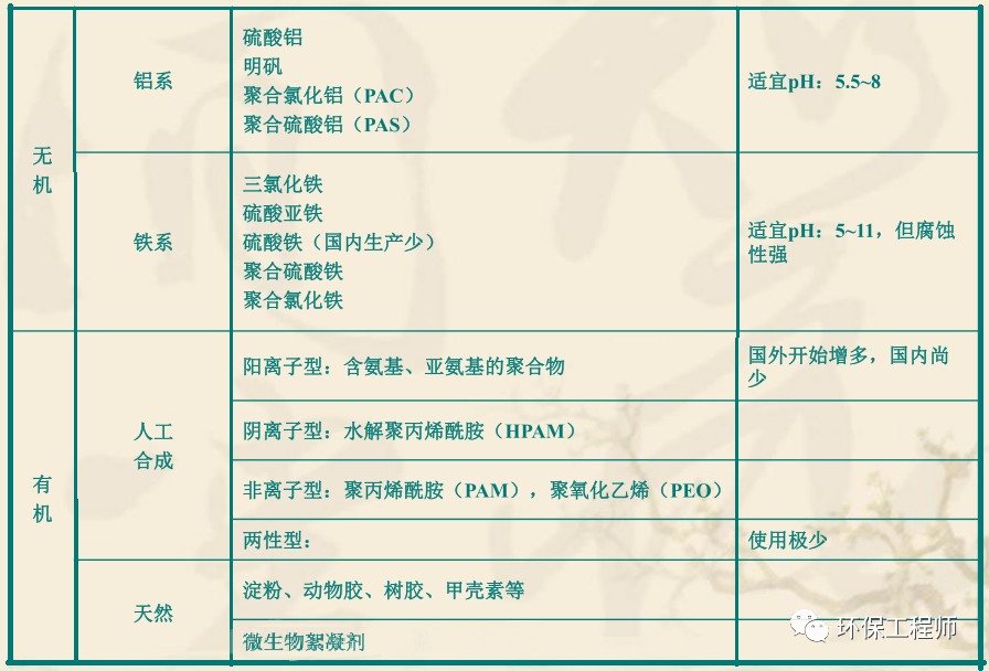

1、混(絮)凝剂分类
混(絮)凝剂分为无机和有机两大类,如图:
