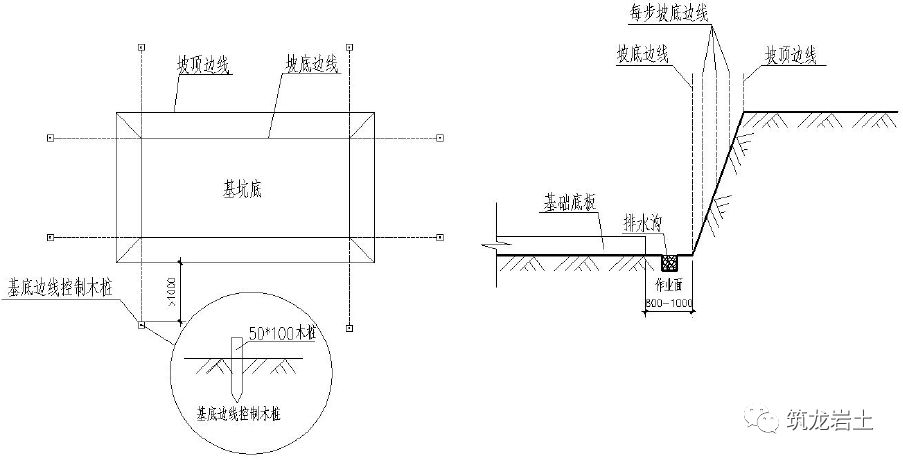

1、基槽开挖放线
①根据边坡坡度系数及预留工作面宽度放出坡顶及坡底边线。
②在坡顶1m 以外设置坡底边线控制桩。

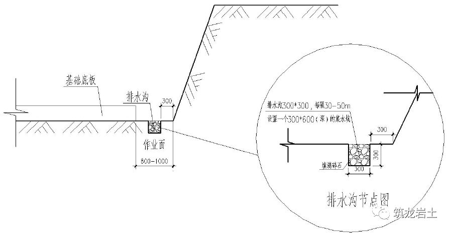

2、基底排水沟、集水坑做法
①排水水沟距坡脚不小于300mm。
②在排水沟处每隔30~50m 设置一个积水井,集水井深度不小于600mm,长宽不小于300mm。
③排水沟内填碎石或石屑。

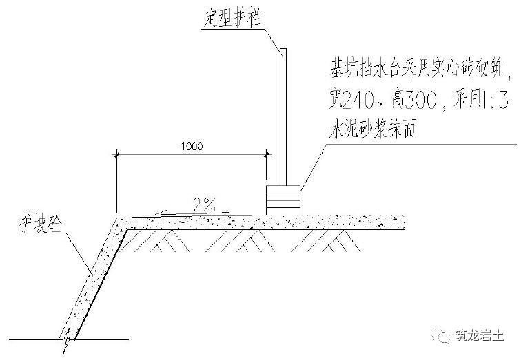

3、坡顶挡水基做法
①在基坑周围砌筑挡水台。
② 挡水台距边坡上口边不小于1m。

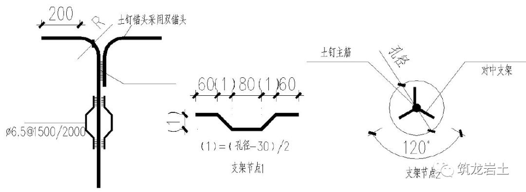

4、土钉支架、端头做法
①每隔1.5-2m 应支设一个对中支架,具体间距根据设计要求确定。
②土钉锚头应采用双锚头,锚头与土钉单面焊接长度不小于10d,端头平直段长度不小于200mm。

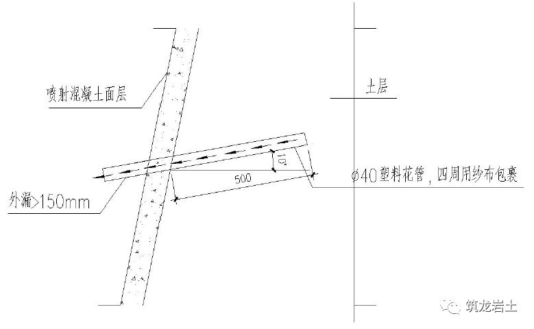

5、喷面边坡排水管做法
①当设计有要求时,按设计要求设置。
②当设计无要求时,设置直径40mm 塑料花管, 外侧纱布包裹,排水管外露>150mm,水平、竖向间距4m。
③当设计无要求时,办理变更或洽商。

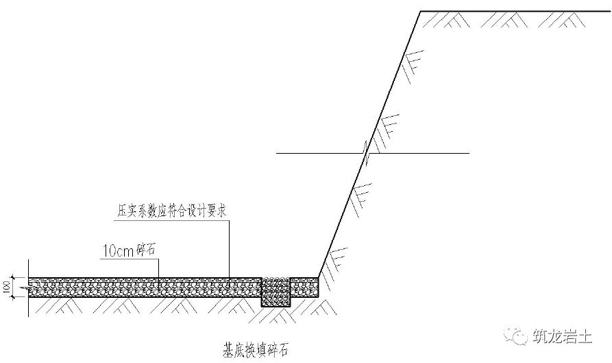

6、基底防止雨水浸泡措施
①雨季施工,基础垫层施工前无法避免雨水浸泡基底土层,在基槽开挖时,超挖10cm 土层,回填碎石。
② 需与设计办理变更洽商。

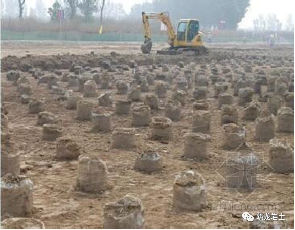

7、CFG 桩头周围土方开挖方法
①桩头开挖时,挖机必须沿一个方向开挖CFG 桩间土方,不得双向开挖。
②机械开挖深度为桩顶以上30cm,剩余土方由人工开挖。
③桩头应随挖随切,以免二次切桩扰动地基土层。

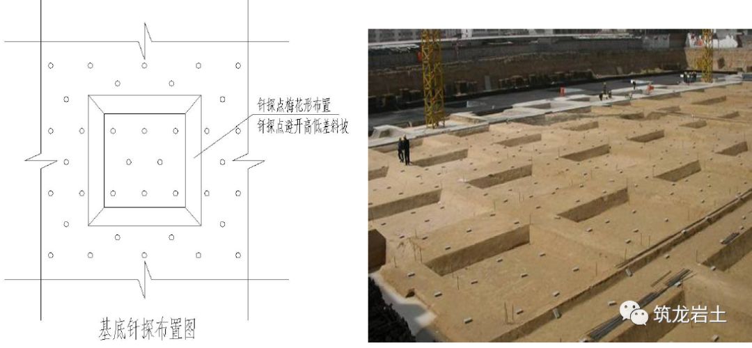

8、基底钎探点布置
基底钎探时,存在高低差部位布点应避开斜坡。

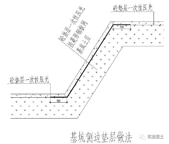

9、基坑侧边垫层做法
①将基坑侧边松散土层清理干净。
②挂30*50mm 菱形钢板网。
③钢板网表面浇筑混凝土,一次性压光。
④下雨前完成已开挖部位垫层,防止雨水侵泡。

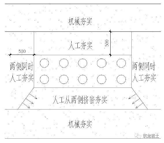

10、群管下方土方回填方法
①采用人工从管道两侧斜下方挤密。
②管道两侧及正上方500mm 范围内用人工夯实,避免损坏管道。
③管道以上500mm 范围内,不得含有冻土块回填。

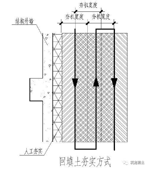

11、肥槽回填土夯实方式
①每层夯实不得少于3 遍。
②一夯压半夯,夯夯相连。
③沿墙根开始向外按次序夯实。
④机械无法施工范围,由人工夯实。

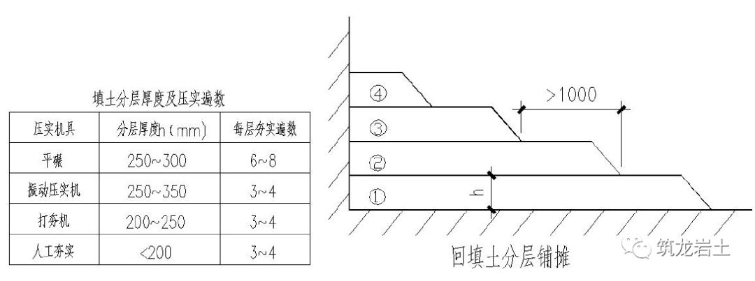

12、回填土分层厚度及压实遍数
①分层夯实。
②分层退台。
③基槽回填,每层按20—50 米取一组,但不少于一组。
④基坑和室内回填,每层按100—500 平方米取样一组。

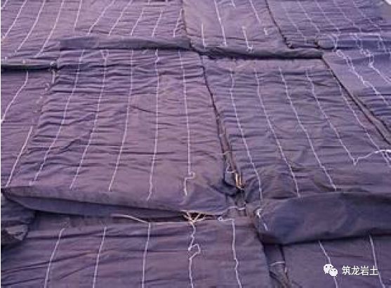

13、基底土层防冻措施
①地基土以覆盖草帘被保温为主,一般0℃~-10℃时,覆盖双层草帘被,-10℃以下时,覆盖三-四层草帘被。
②基坑开挖后,不能及时进行基础施工时,应按设计基底标高预留土层,边清槽边做基础(预留土层厚度大于当地冻土层深度)。
