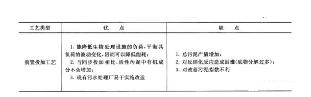

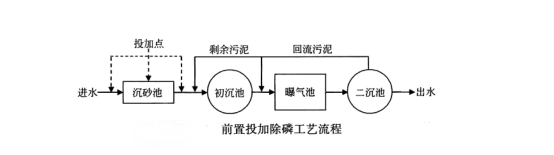

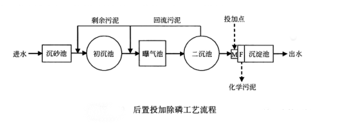

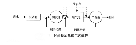

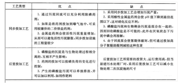

5 丶除磷丶脱氮
(1) 除磷: 城市废水中磷的主要来源是粪便、洗涤剂和某些工业废水,以正磷酸盐、聚磷酸盐和有机磷的形式溶解于水中。常用的除磷方法有化学法和生物法。
1)化学法除磷:利用磷酸盐与铁盐、石灰、铝盐等反应生成磷酸铁、磷酸钙、磷酸铝等沉淀,将磷从废水中排除。化学法的特点是磷的去除效率较高,处理结果稳定, 污泥在处理和处置过程中不会重新释放磷造成二次污染,但污泥的产量比较大。
化学除磷方法与二级处理工艺相结合的三种除磷工艺的优缺点比较

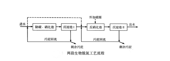

(2) 脱氮
生活废水中各种形式的氮占的比例比较恒定:有机氮 50%~60%,氨氮40%~ 50%,亚硝酸盐与硝酸盐中的氮占 0~ 5%。它们均来源于人们食物中的蛋白质。脱氮的方法有化学法和生物法两大类。
1)化学法脱氮:包括氨吸收法和加氯法。
①氨吸收法:先把废水的pH值调整到10以上,然后在解吸塔内解吸氨
②加氯法:在含氨氮的废水中加氯。通过适当控制加氯量, 可以完全除去水中的氨氮。为了减少氯的投加量, 此法常与生物硝化联用, 先硝化再除去微量的残余氨氮。
2)生物法脱氮:生物脱氮是在微生物作用下,将有机氮和氨态氮转化为氮气的过程,其中包括硝化和反硝化两个反应过程。
硝化反应是在好氧条件下,废水中的氨态氮被硝化细菌 (亚硝酸菌和硝酸菌)转化为亚硝酸盐和硝酸盐。反硝化反应是在无氧条件下, 反硝化菌将硝酸盐氮(N03-)和亚硝酸盐氮(NH2-)还原为氮气。因此整个脱氮过程需经历好氧和缺氧两个阶段。
