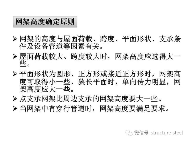

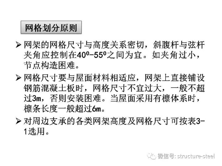

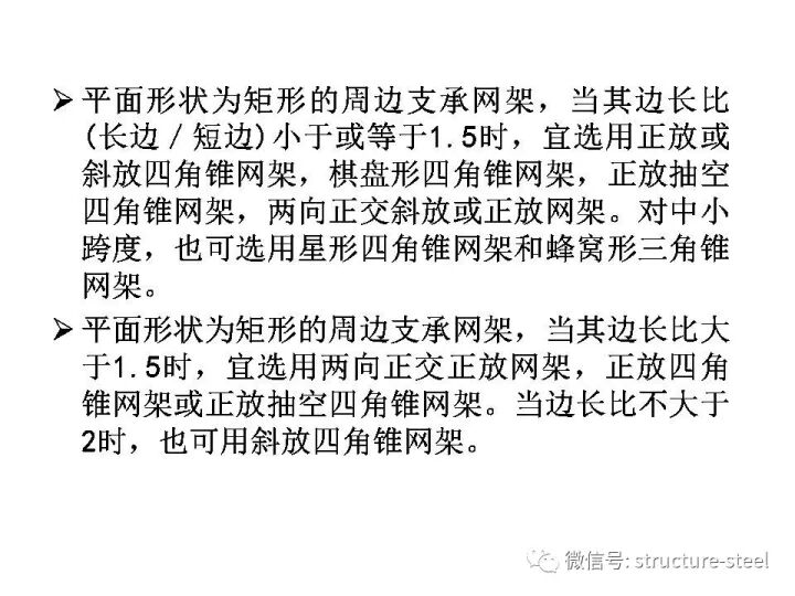

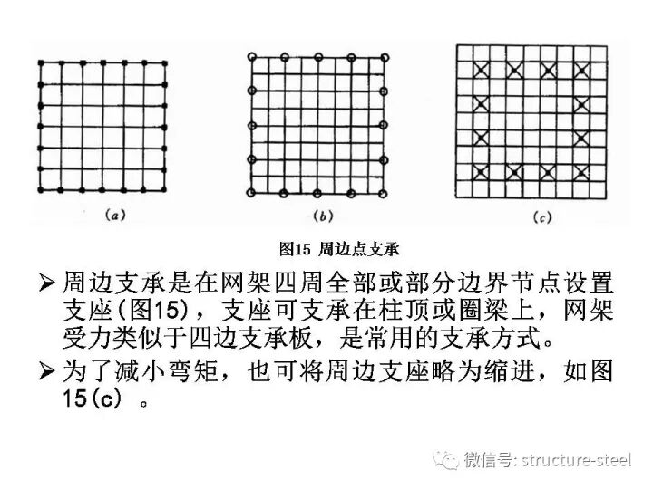

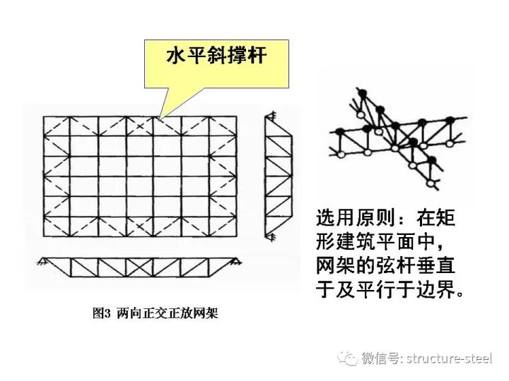

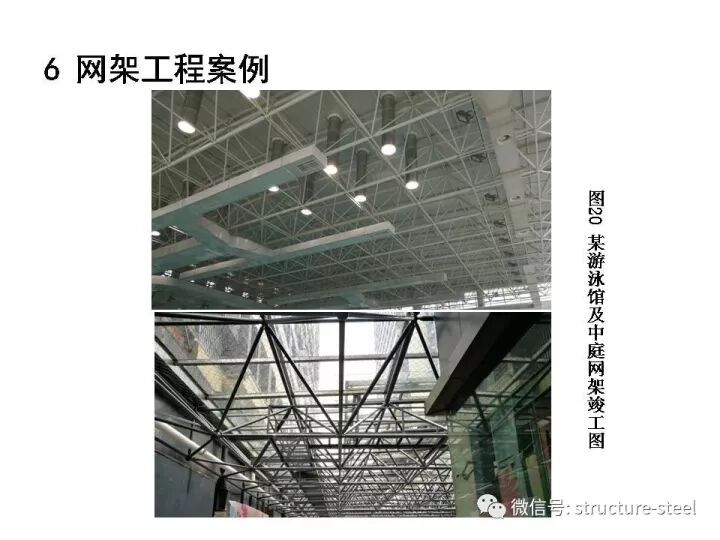

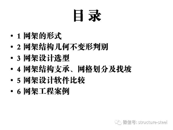

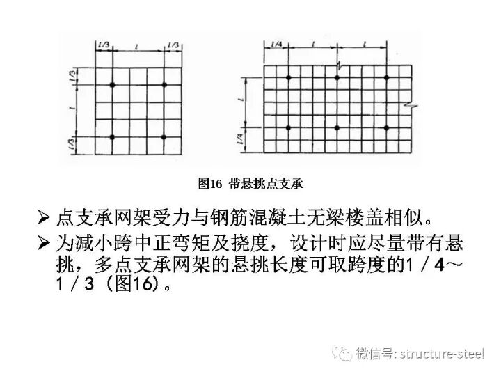

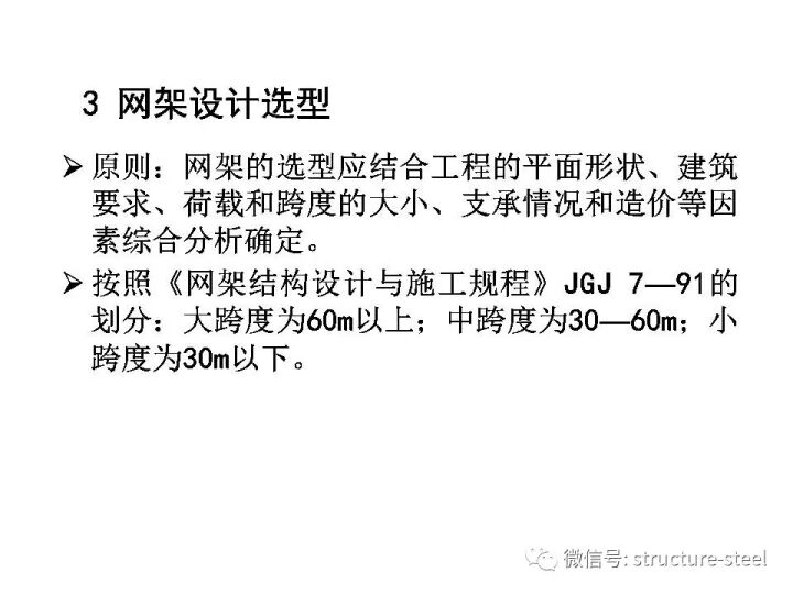

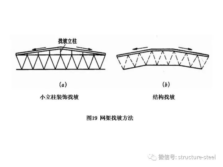

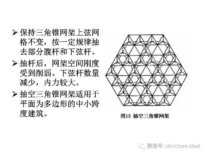

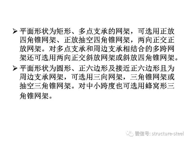

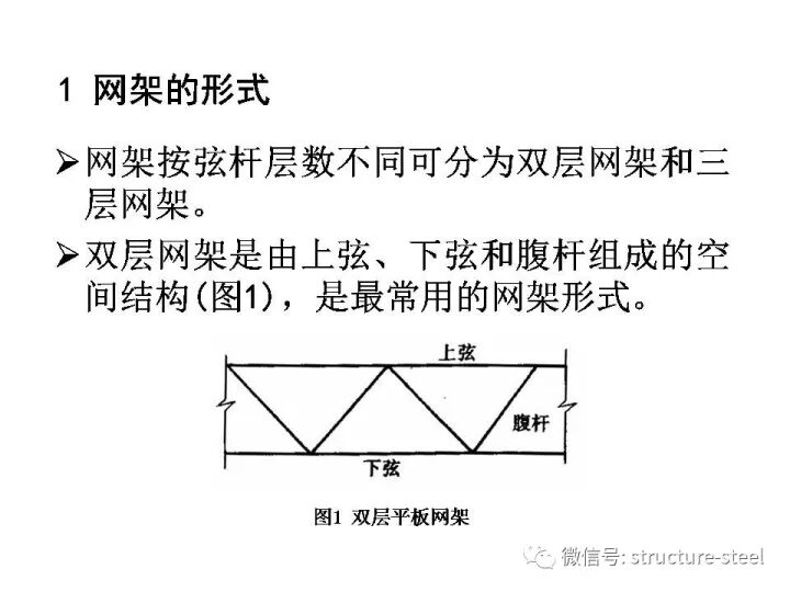

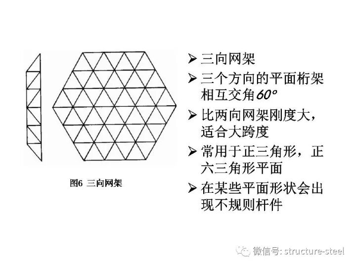

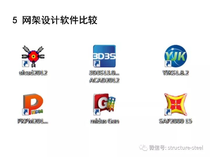

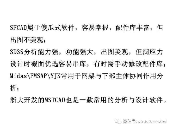

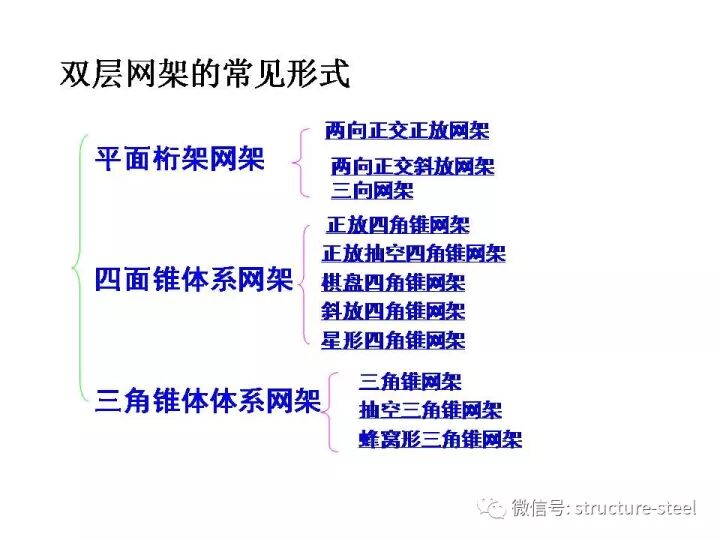

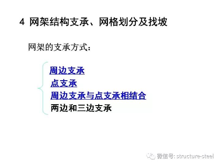

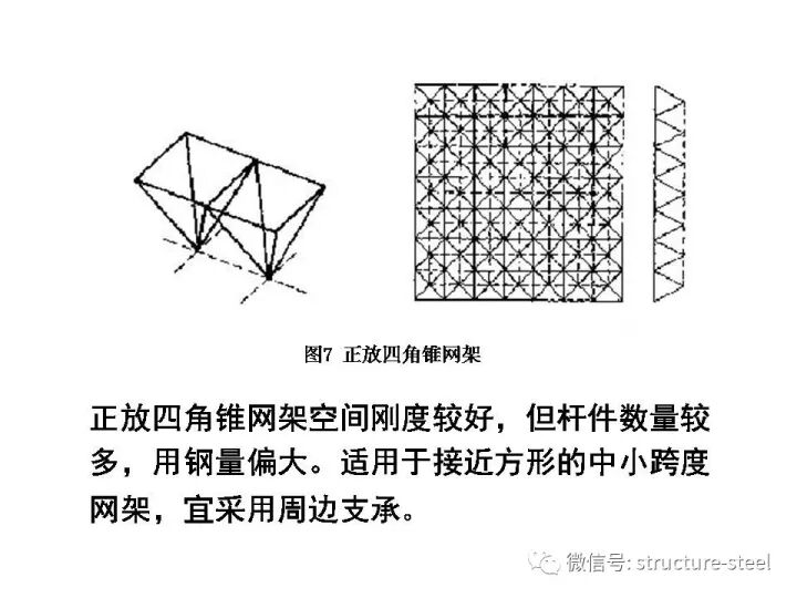

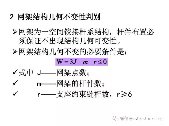

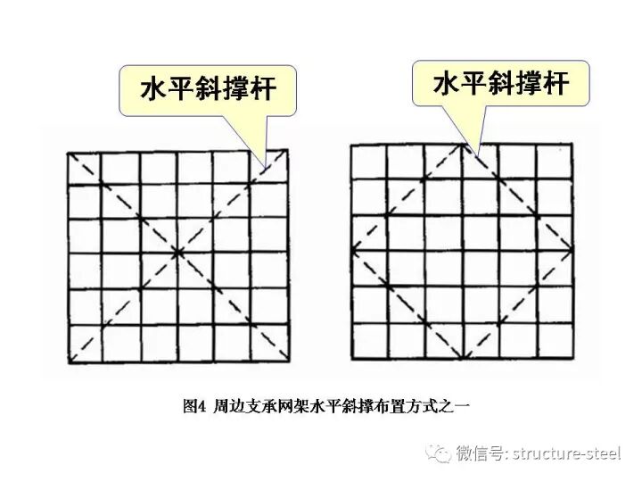

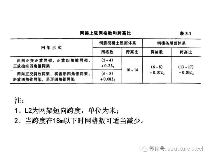

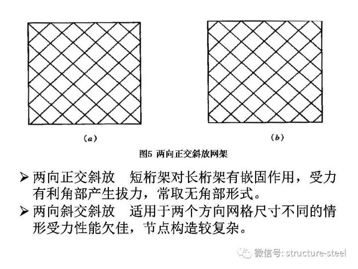

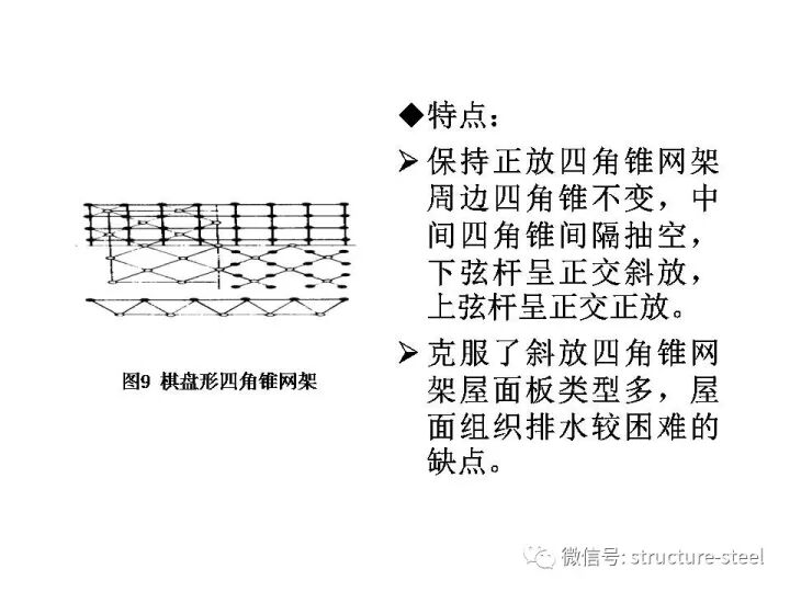

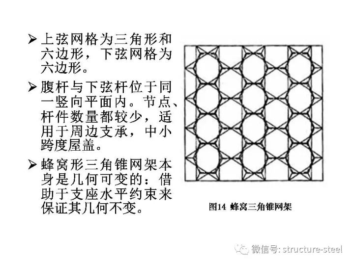

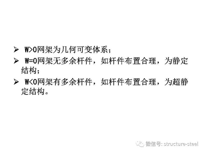

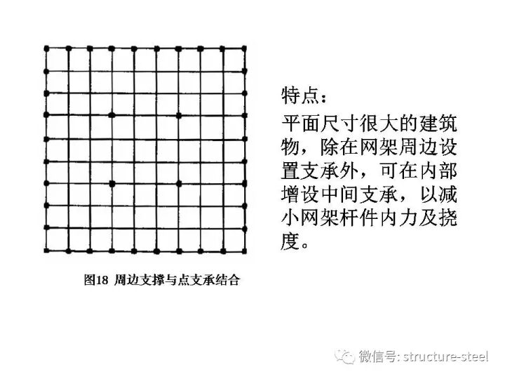

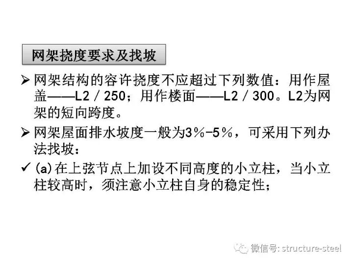

本文主要讲述了网架结构的形式、设计选型、支承体系以及网架的找坡方法,并进行了常用网架设计软件的比较,对空间钢结构尤其是网架网壳结构感兴趣的朋友不妨一读。
