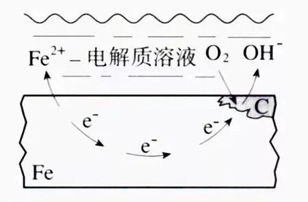

电化学腐蚀
电化学腐蚀指金属表面与离子导电的介质发生电化学反应而产生的破坏。在反应过程中有电流产生,腐蚀金属表面上存在着阴极和阳极。
阳极反应是金属原子失去电子而成为离子状态转移到介质中,称为阳极氧化过程。阴极反应是介质中的去极剂吸收来自阳极的电子,称为阴极还原过程。
这两个反应是相互独立而又同时进行的,称之为一对共轭反应。由阴阳极组成了短路电池,腐蚀过程中有电流产生。如金属在海水、土壤及酸、碱、盐溶液中的腐蚀均属这一类。

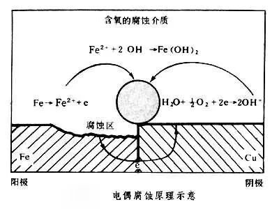

电偶腐蚀
很多生产装置是用不同的金属或合金制造而成,这些材料是互相接触的。由于不同金属电位间存在着差异,在水溶液(电介质)中形成电偶电池,较活泼的电位较负的金属是阳极,腐蚀速度要比未偶合时高;电位较正的金属是阴极受到保护,腐蚀速度下降或停止。在系统中,常见的电偶腐蚀有铁和黄铜、铁和不锈钢、铝和钢、镑和钢、以及锌和黄铜等,不论在哪种情况下,都是前一种金属遭受腐蚀。

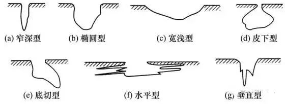

点蚀
也称为坑蚀、孔蚀,但现成比较统一的叫点蚀。 点蚀是一种特殊的局部腐蚀,导致在金属上产生小孔若用P表示腐蚀孔的深度,d表示腐蚀孔的宽度,当P/d≤1时称为局部腐蚀;
当P/d>1时称为点蚀。 产生点蚀的原因主要是水中离子或粘泥在金属表面产生沉积,这些沉积物覆盖在金属表面使水中溶解氧和缓蚀剂不能扩散到金属表面上,从而造成局部腐蚀。
水中Cl-对点蚀也有影响,点蚀经常发生在热交热器的高温区和流速缓慢发生沉积的部位,增加水的流速有利于氧的扩散,有利于钝化膜的修补,而且亦可带走小孔上的沉积物,有利于控制点蚀的发生。
点蚀是潜伏性和破坏性最大的一种腐蚀类型。 点蚀都是大阴极小阳极,有自催化特性。 小孔内腐蚀,使小孔周围受到阴极保护。 孔越小,阴、阳极面积比越大,穿孔越快。
点蚀发生有时往往是在材料的一侧开始,在另一侧扩大穿孔,使得检测很困难。 由于点蚀极强的破坏性,现在已愈来愈引起人们的重视。

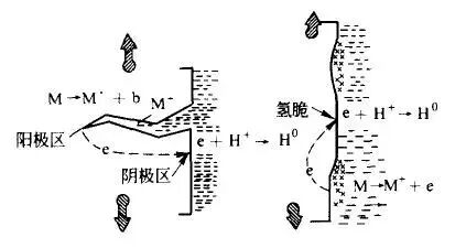

应力腐蚀
应力腐蚀 是指在拉应力作用下,金属在腐蚀介质中引起的破坏。 这种腐蚀一般均穿过晶粒,即所谓穿晶腐蚀。 应力腐蚀由残余或外加应力导致的应变和腐蚀联合作用产生的材料破坏过程。 应力腐蚀导致材料的断裂称为应力腐蚀断裂。 应力腐蚀一般认为有阳极溶解和氢致开裂两种。
常见应力腐蚀的机理是:
零件或构件在应力和腐蚀介质作用下,表面的氧化膜被腐蚀而受到破坏,破坏的表面和未破坏的表面分别形成阳极和阴极,阳极处的金属成为离子而被溶解,产生电流流向阴极。
由于阳极面积比阴极的小得多,阳极的电流密度很大,进一步腐蚀已破坏的表面。 加上拉应力的作用,破坏处逐渐形成裂纹,裂纹随时间逐渐扩展直到断裂。 这种裂纹不仅可以沿着金属晶粒边界发展,而且还能穿过晶粒发展。

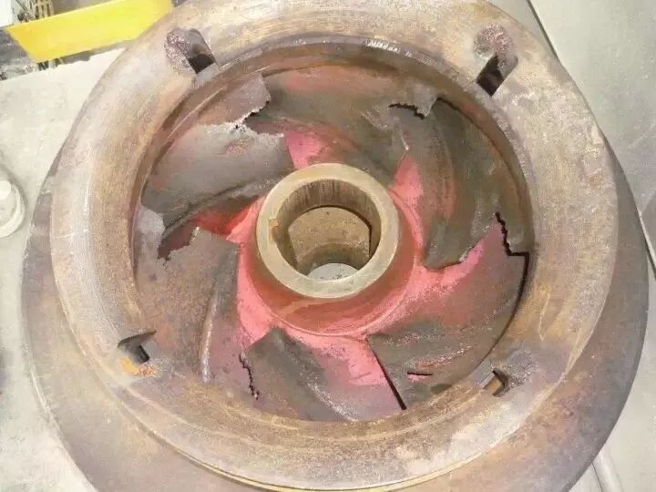

磨蚀及空化
磨蚀 是由于腐蚀流体和金属表面间的相对运动,引起金厲的加速破坏或腐蚀,这类腐蚀常与金厲表面上的湍流程度有关。
湍流使金属表面液体的搅动比层流时更为剧烈,使金属与介质的接触更为频繁,故通常叫做湍流腐蚀。 湍流腐蚀实际上是一种机械磨耗和腐蚀共同作用的结果。
磨蚀的外表特征是槽、沟、波纹、圆孔和山谷形,还常常显示有方向性。 在工厂中,像泵的叶片、阀、弯管、肘管、涡轮叶片、喷嘴等流速变化较大的部位,易产生磨蚀。
空化作用 又称空泡腐蚀,它是磨蚀的一种特殊形式,是由于金属表面附近的液体中有蒸气泡的产生和破灭所引起的。 在高流速液体和压力变化的设备中易发生这类腐蚀,如水力涡轮机,船用螺旋桨、泵叶轮等。 空泡腐蚀的外表十分粗糙且蚀孔分布紧密,它是腐蚀和机械作用两者引起的。
