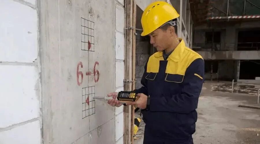

混凝土试块儿强度相差很大怎么回事儿?
C55的混凝土,试块检验报告全部合格,但是回弹仪检验结构,我们取了12组数据,强度都只有C45左右,而且碳化深度还是按零计算的,混凝土浇注已完成两个多月了,我想请问一下是怎么回事?
答:从配合比上来分析,一般通过假定体积法计算混凝土密度即1m3混凝土拌合物各组成材料的质量之和应等于假定表观密度,并与砂率表达式联立求解,就可求得每立方混凝土中粗、细集料的用量,混凝土拌合物假定表观密度一般在2350~2450kg/m3(JGJ 55-2000《普通混凝土配合比设计规程规定》)。高强度混凝土水胶比小,在假定容重2350kg/m3下集浆比。
对混凝土构件进行回弹是工地最常用的混凝土强度检测方法。依据标准为《回弹法检测混凝土抗压强度技术规程》(JGJ/T23-2001) 我们在实际施工中往往发现C20、C30、C40混凝土回弹强度往往会>C50甚至≥60但是混凝土试块强度抗压反而小于1.15倍的设计值,同时C50混凝土抗压强度≥57.5MPa(大于1.15倍设计值),有时C50混凝土>C60 ,但用轻型回弹仪对其腹板回弹时强度反而达不到C40,这是为什么呢?我从施工实际进行了分析。
首先我们回弹混凝土参考的是JGJ/T23-2001《回弹法检测混凝土抗压强度技术规程》上面规定回弹适用于不掺外加剂或仅掺非引气型外加剂的混凝土,而对于表层与内部质量有明显差异或内部存在缺陷的混凝土结构或构件的检测则不适用。同时统一测强曲线是在不掺合外加剂的情况下制定的,而现实当中工地混凝土施工为保证混凝土工作性、和易性、经济性以及强度而使用大量的引气型外加剂、粉煤灰等掺合料。显然,如果简单参照统一测强曲线来计算现场回弹值,则计算出来的混凝土回弹强度推定值与实际强度存在较大偏差。
专家提醒:混凝土试块和回弹结果不一致,大体分为2个原因:1、施工时施工人员是否私自对混凝土加水造成实体检测强度不达标。2、工时振捣情况,是否出现漏振、过振,后期养护是否到位。如果还是不能分析出原因,建议做下钻心取样破损检测。
一般混凝土试块合格后部需要回弹,就是回弹的话如果龄期不超过90天是不用计算碳化深度的。你用的是矿渣水泥如果有掺合料的话建议90天或120天后再次回弹不用考虑45天的回弹期。不同成分的水泥回弹的周期不同。
当两者不一致时应以试块为准。回弹仪弹的部位不同,数据也不同,对于高标号的混凝土强度分析,用取岩芯的方法比较符合实际情况。

Q
混凝土试块回弹值怎么换算成最终抗压强度?
答:举个例子:泵送混凝土设计强度C50柱子,现场回弹值(这是其中一根,每根柱子只有1个测区)如下:
42 42 50 42 50 42 41 42
42 40 41 42 51 50 42 42
每层楼检测了6根柱子,其余5根的数据也差不多。计算依据标准:《JGJ/T 23-2001 回弹法检测混凝土抗压强度技术规程》,去掉3个最大值(51、50、50)、3个最小值(40、41、41),余下的10个回弹值平均值为:42.8 。
弹柱子是水平回弹,不用修正。
所有的测区数只有6个,不够10个,因此这六个测区选最小值进行评定。碳化深度没有数据,设为0.5;(碳化深度大于2.0时,需钻芯)
查附录A“测区混凝土强度换算表”,得45.7MPa。
如果为泵送混凝土,再按附录B“泵送混凝土测区混凝土强度换算值的修正值”进行修正。这里设碳化深度为0.5mm,那么修正值为3.0MPa。则最终的抗压强度为:45.7+3.0=48.7MPa(97.4%)
