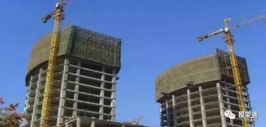

悬挑式脚手架一般分为单层悬挑和多层悬挑两种。
单层悬挑脚手架,是将立杆底部顶在楼板、梁或墙体等建筑部位,向外倾斜固定后,在其上部搭设横杆、铺脚手板形成施工层,施工一个层高,待转入上层后,再重新搭设脚手架,提供上一层施工。
单层悬挑
多层悬挑脚手架,是将全高的脚手架分成若干段,每段搭设高度不超过25m,利用悬挑梁或悬挑架作脚手架基础分段悬挑分段搭设脚手架,利用此种方法可以搭设超过50m以上的脚手架。
多层悬挑

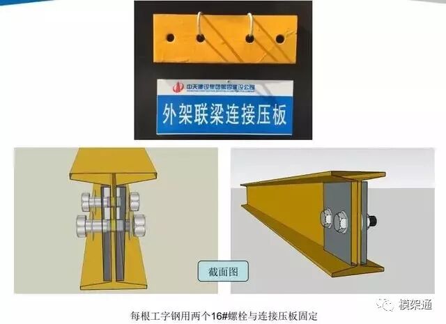

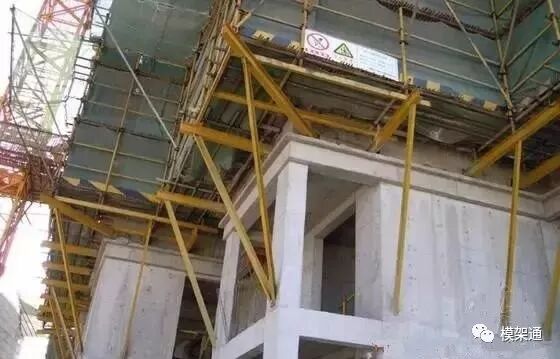

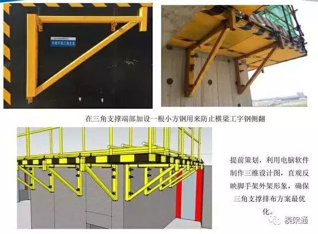

根据悬挑结构的构造形式不同,可分为斜拉式和下撑式两类。斜拉式是在由建筑结构伸出的型钢挑梁端部加钢丝绳斜拉,钢丝绳另一端固定到预埋在建筑结构内的吊环上;下撑式是在挑梁端部下面加一斜杆支撑。
斜拉式
下撑式

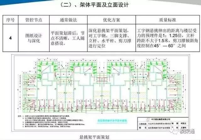

悬挑脚手架施工前应编制专项施工方案,必须有施工图和设计计算书,且符合安全技术条件,审批手续齐全,并在专职安全管理人员监督下施工。

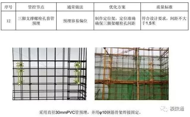

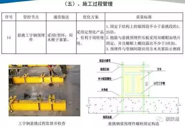

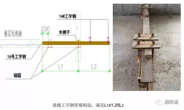

(2)悬挑式脚手架搭设时,连墙件、型钢支承架对应的主体结构混凝土必须达到设计要求的强度,在上部的脚手架搭设时型钢支承架对应的混凝土强度不得小于C15。

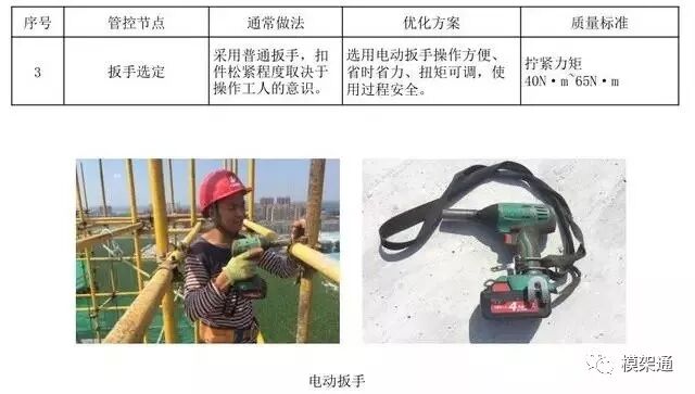

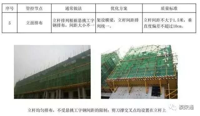

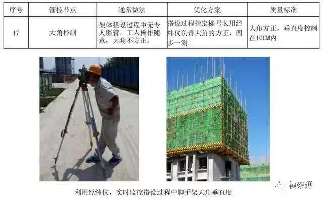

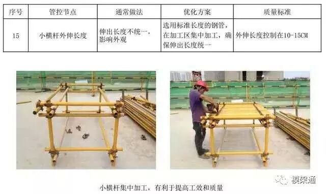

每搭设完一步(层)脚手架后,应按要求校正步距、纵距、横距及立杆的垂直度。

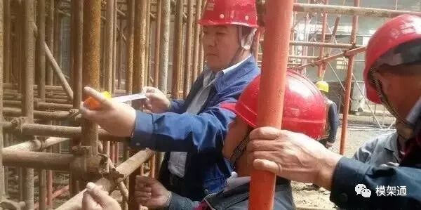

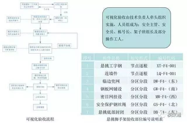

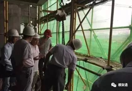

当悬挑脚手架搭设完成以后,需经验收后方可投入使用。投入使用期间,施工管理人员应对悬挑脚手架进行维护,定期检查施工荷载是否符合设计要求,杆件的设置和连接是否符合构造要求,扣件螺栓是否松动,材料是否已经变形或破坏,发现问题应立即停工整改。

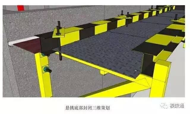

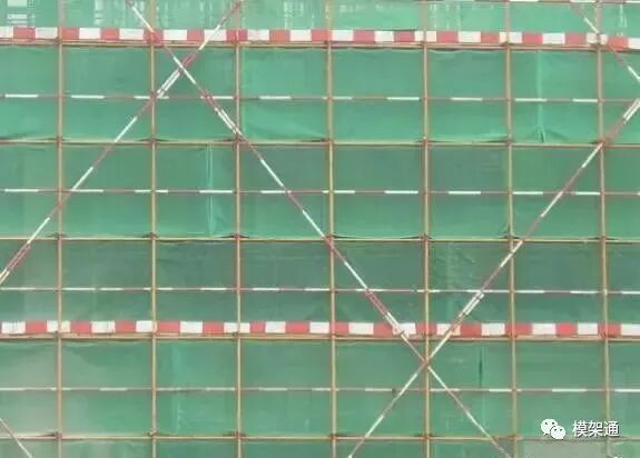

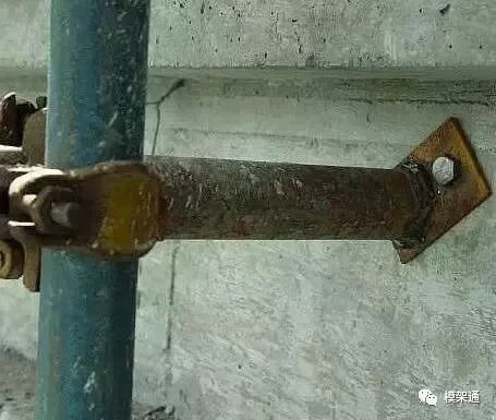

(1)连墙体的设置、剪力撑的设置、纵横向扫地杆的设置、架体薄弱位置的加强、卸料平台的搭设应符合《建筑施工扣件或钢管脚手架安全技术规范》(JGJ130-2011)的要求。
当悬挑脚手架高度超过设计高度时,由于悬伸长度较长时降低了悬挑梁的抗弯性能与整体稳定性,因此在此处必须有可靠的加强措施。点我:送工程实用干货。

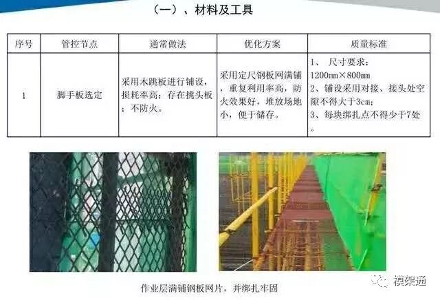

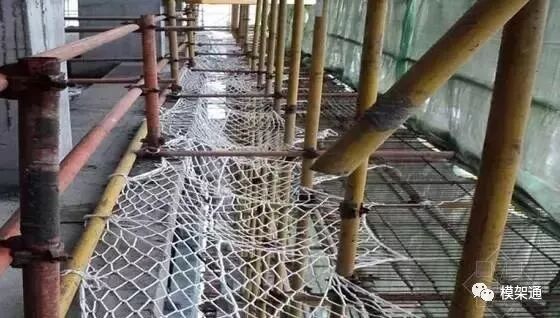

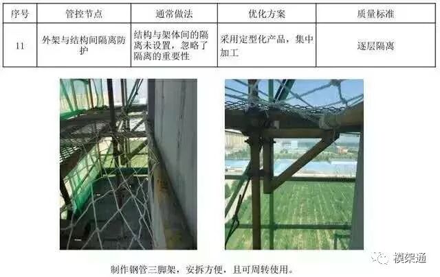

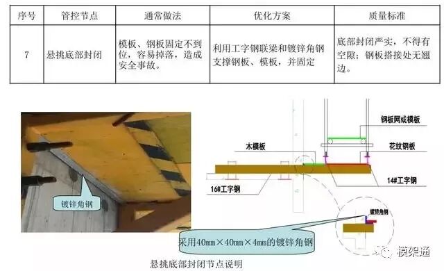

同时,悬挑架底必须张挂安全平网防护,其他防护要求与落地式钢管脚手架一致。

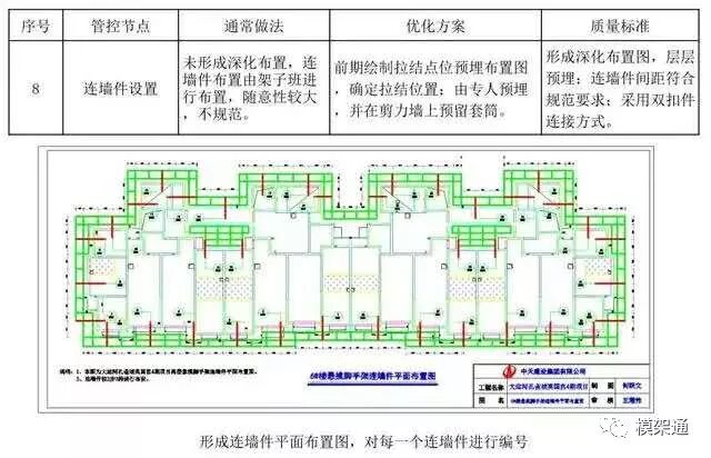

连墙件

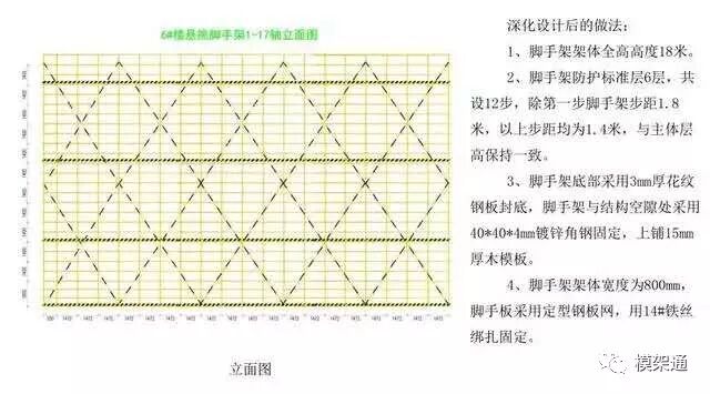

剪刀撑
架体底部安全平网防护

(4)强台风等恶劣天气后,或停用一个月以上、重新启用前,应重新组织对悬挑脚手架进行验收,验收合格方可再次投入使用。
