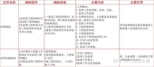

答:1 监理规划
     1.1项目监理机构全面开展建设工程监理工作的指导性文件。
  1.2监理规划应结合工程实际情况,明确项目监理机构的工作目标,确定具体的监理工作制度、内容、程序、方法和措施。。
  1.3监理规划可在签订建设工程监理合同及收到工程设计文件后由总监理工程师组织编制,并应在召开第一次工地会议前报送建设单位。
  1.4编审程序
  1.4.1总监理工程师组织专业监理工程师编制。
  1.4.2总监理工程师签字后由工程监理单位技术负责人审批。
  1.5主要内容
  1.5.1工程概况。
  1.5.2 监理工作的范围、内容、目标。
  1.5.3 监理工作依据。
  1.5.4 监理组织形式、人员配备及进退场计划、监理人员岗位职责。
  1.5.5 监理工作制度。
  1.5.6 工程质量控制。
  1.5.7 工程造价控制。
  1.5.8 工程进度控制。
  1.5.9 安全生产管理的监理工作。
  1.5.10 合同与信息管理。
  1.5.11 组织协调。
  1.5.12 监理工作设施。
  1.6编制依据
  1.6.1《建设工程监理规范》(GB/T 50319—2013)及相关法规、部门规章及强制性标准规范。
  1.6.2工程项目勘察设计文件,如工程规模、结构形式、技术要求、工程地质、水文地质、气候、地震以及节能和环保要求等。
  1.6.3建设工程监理合同及其他合同文件。
  1.7在实施建设工程监理过程中,实际情况或条件发生变化而需要调整监理规划时,应由总监理工程师组织专业监理工程师修改,并应经工程监理单位技术负责人批准后报建设单位。
  2 监理实施细则
  2.1针对某一专业或某一方面建设工程监理工作的操作性文件。监理实施细则是在监理规划的指导下,项目监理机构各专业监理工程师责任落实后,由专业监理工程师针对工程实施具体情况制订的具有针对性和可操作性的业务文件,其作用是指导本专业具体监理工作有效开展。
  2.2对专业性较强、危险性较大的分部分项工程,项目监理机构应编制监理实施细则。《建设工程监理规范》规定,采用新材料、新工艺、新技术、新设备的工程,专业性较强的、危险性较大的分部分项工程应编制监理实施细则。监理实施细则应结合工程特点、施工环境、施工工艺进行编制。对于工程规模较小、技术比较简单且有成熟管理经验的可不必编制监理实施细则。
  2.3编制程序:监理实施细则应在相应工程施工开始前由专业监理工程师编制,并应报总监理工程师审批。
  2.4主要内容
  2.4.1 专业工程特点。
  2.4.2 监理工作流程。
  2.4.3 监理工作要点。
  2.4.4 监理工作方法及措施。
  2.5编制依据
  2.5.1 监理规划。
  2.5.2 工程建设标准、工程设计文件。
  2.5.3 施工组织设计、(专项)施工方案。
  2.6在实施建设工程监理过程中,监理实施细则可根据实际情况进行补充、修改,并应经总监理工程师批准后实施。

  4 区别框表
