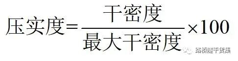

压实度:指的是土或其他筑路材料压实后的干密度与标准最大干密度之比,以百分率表示。
路基压实度是路基路面施工质量检测的关键指标之一,表征现场压实后的密度状况,压实度越高,密度越大,材料整体性能越好

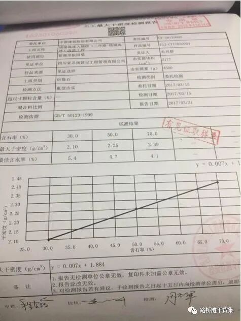

击实试验的概念:
击实:采用人工或者机械对土施加夯压能量(如打夯、碾压等方式),使土颗粒重新排列紧密,增强颗粒表面摩擦力及颗粒之间嵌挤形成咬合力,从而使土短时间内提高结构强度。

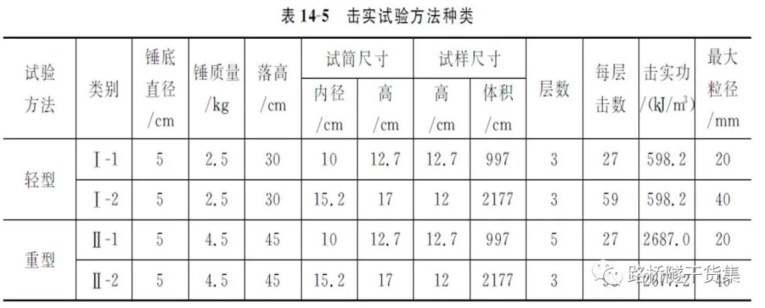

击实试验分轻型击实和重型击实。轻型击实用于粒径不大于20mm的土,重型击实用于粒径不大40mm的土。

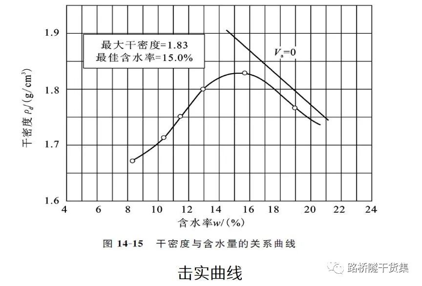

击实试验的目的:形成击实曲线,确定土样的最大干密度和最佳含水率。
湿密度:土样的质量与体积的比值。
干密度:干土样的质量与体积的比值。
含水率:土样中水的质量与干土样的质量的比值。
最大干密度:击实试验中在击实数一定时,当含水率较低时,击实后的干密度随着含水率的增加而增大;而当含水率达到某一值时,干密度达到最大值,此时含水率继续增加反而招致干密度的减小。干密度的这一最大值称为最大干密度,与它对应的含水率称为最佳含水率。

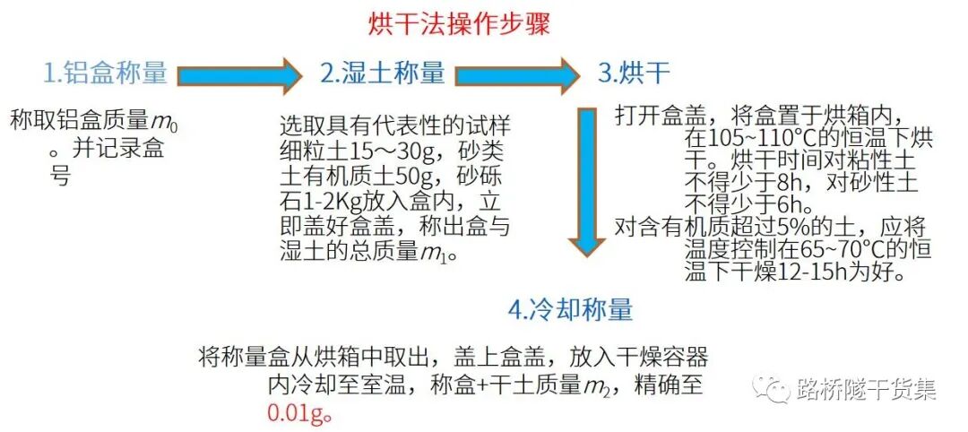

2、含水率试验
2.1原理:土的含水率是试样在105~110℃下烘至恒量时所失去的水质量和干土质量的比值,用百分比表示。
2.2用途:含水率是土的基本物理性指标之一,它是计算土的干密度,孔隙比、饱和度等的必要指标,亦是检测土工构物施工质量的重要指标。
2.3试验方法
含水率试验方法很多,有烘干法、酒精燃烧法、碳化钙减量法、核子射线法等。由于烘干法试验简便,结果准确稳定,故常被选择为测定含水率的标准方法。施工现场用的较多的方法为烘干法和酒精燃烧法。
含水率试验(烘干法)

3.1击实试验的目的:确定土样的最大干密度和最佳含水率。

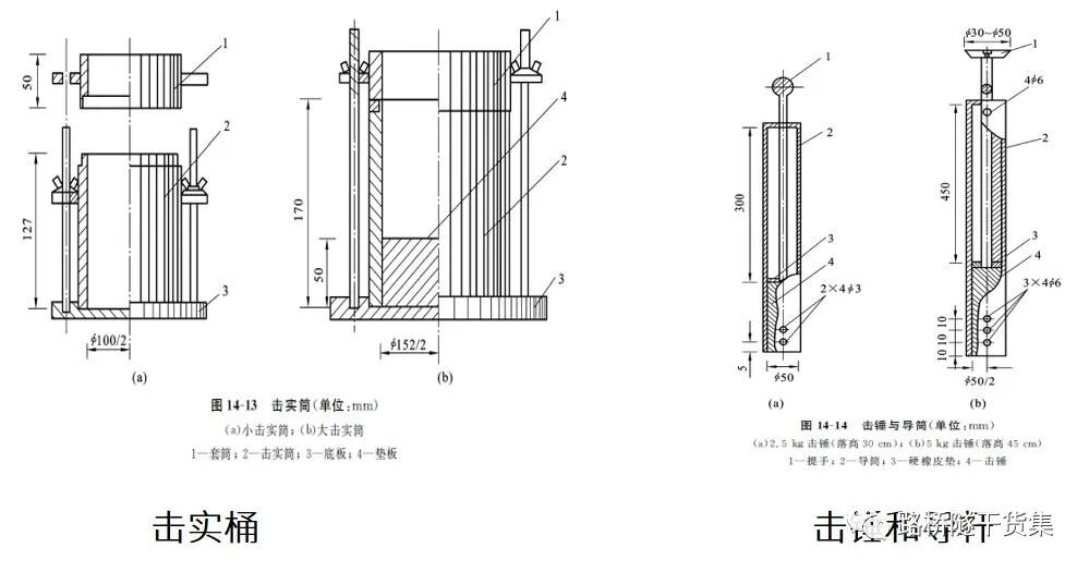

3.2仪器设备:
(1)标准击实仪;
(2)烘箱及干燥器;
(3)天平:感量0.01g;
(4)台秤:徇10kg,感量5g;
(5)圆孔筛:孔径40mm、20mm、5mm各一个;
(6)拌和工具:金属盘、土铲;
(7)其他:修土刀、推土器、铝盒、量筒等。

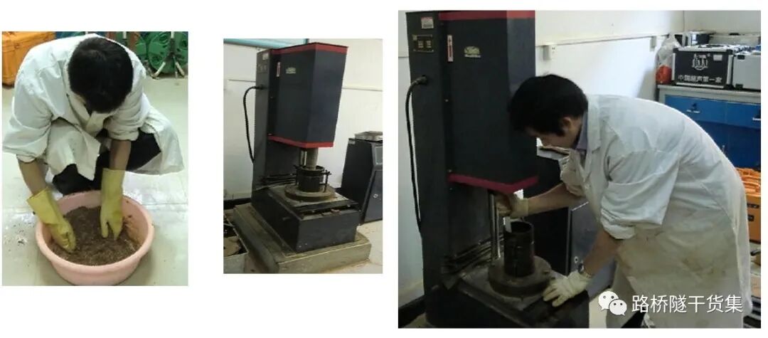

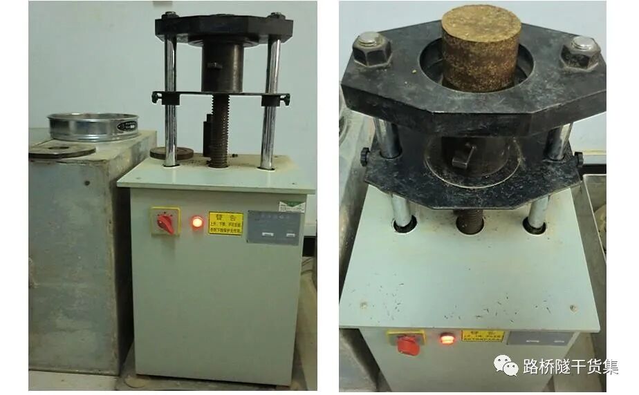

击实试验
试样准备:
(1)干土法(土不得重复使用):按四分法至少准备5个试样,按土的塑限估计最佳含水率,并依次按2%~3%含水率递增递减制备一组试样,其中两个大于和两个小于最佳含水量。
(2)湿土法(土不得重复使用):对于高含水率土,可省略过筛步骤,用手拣除大于40mm的粗石子即可。保持天然含水率的第一个土样,可立即用于击实试验。其余几个试样,将土分成小土块,分别风干,使含水率按2%~3%递减。
试样过程:
(1)根据工程要求,选择轻型或重型试验方法,根据土的性质(含易击碎风化石数量多少,含水量高低),选用干土法(土重复或不重复使用)或湿土法。

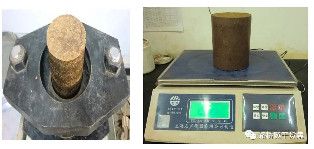

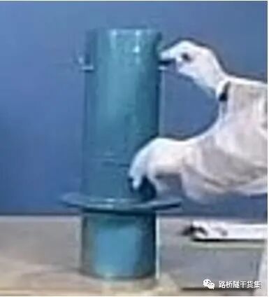

(2)将击实筒放在坚硬的地面上,取制备好的土样分3~5次倒入筒内。小筒按三层法时,每次约800g~900g(其量应使击实后的试样等于或略高于筒高的1/3);按五层法时,每次约400g~500g(其量应使击实后的土样等于或略高于筒高的1/5)。对于大试筒,先将垫块放入筒内底板上,按五层法时,每层需试样约900g(细粒土)—1100g(粗粒土);按三层法时,每层需试样1700g左右。)整平表面,并稍加压紧,然后按规定的击数进行第一层土的击实,击实时击锤应自由垂直落下,锤迹必须均匀分布于土样面,第一层击实完后,将试样层面“拉毛”,然后再装入套筒,重复上述方法进行其余各层土的击实。小试筒击实后,试样不应高出筒顶面5mm,大试筒击实后,试样不应高出筒顶面6mm。
(3)用修土刀沿套筒内壁削刮,使试样与套筒脱离后,扭动并取下套筒,齐筒顶细心削平试样,拆除底板,擦净筒外壁,称量,准确至1克。

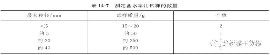

(4)用推土器推出筒内试样,从试样中心处取样测其含水量,计算至0.1%。测定含水量用试样的数量按表14-7规定取样(取出有代表性的土样)。两个试样含水量的精度应符合规定。

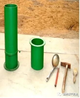

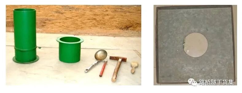

3、试验仪器及材料:

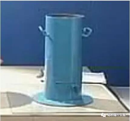

(1)灌砂筒
有大小两种,为一金属圆筒(可用镀锌铁皮制作)有大小两种,上部储砂筒,小筒容积为2120cm3,大筒容积为4600cm3,筒底中心有一个圆孔。
下部装一倒置的圆锥形漏斗,漏斗上端开口,直径与储砂筒的圆孔相同,漏斗焊接在一块铁板上,铁板中心有一圆孔与漏头上开口相接。
自储砂筒筒底与漏斗顶端铁板之间设有开关。开关为一薄铁板,一端与筒底及漏斗铁板铰接在一起,另一端伸出筒身外,开关铁板上也有一个相同直径的圆孔。

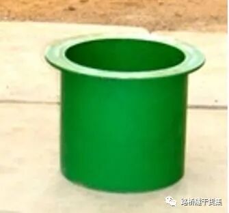

(2)金属标准罐(标定罐)
用薄铁板作金属罐,用于小罐砂筒的内径为100mm,高150mm,用于大灌砂筒的直径为150mm,高200mm,上端周围均有一罐缘。
(3)基板
用薄铁板制作的金属方盘,盘中心有一圆孔。

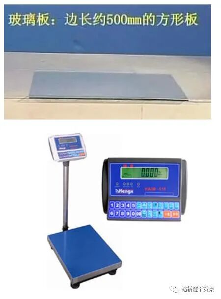

 (4)玻璃板
边长约500mm~600mm的方形板。
 (5)试样盘
小筒挖出的试样可用饭盒存放、大筒挖出的试样可用  300mm×500mm×40mm的搪瓷盘存放。
(6)天平或台称
称量10-15kg,数量不大于1g,用于含水量测定的天平精度,对细粒土、中粒土、粗粒土宜分别为0.01g、0.1g、1.0g。
(7)含水量测定器具
如铝盒、烘箱等。
(8)量砂
粒径0.30-0.60mm清洁干燥的均匀砂,约20-40kg,使用前须洗净烘干,并放置足够的时间,使其与空气的湿度达到平衡。
(9)盛砂的容器:塑料桶等。
(10)其它:凿子、改锥、铁锤、长把勺、长把小簸箕、毛刷等。

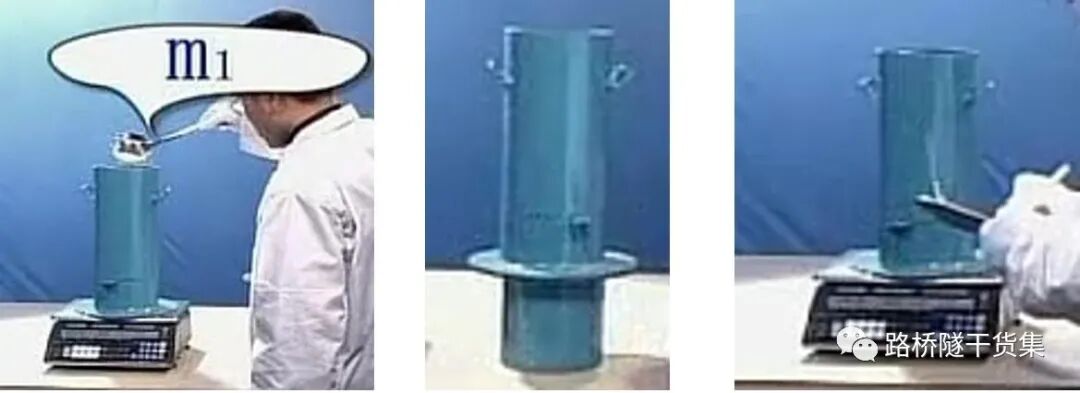

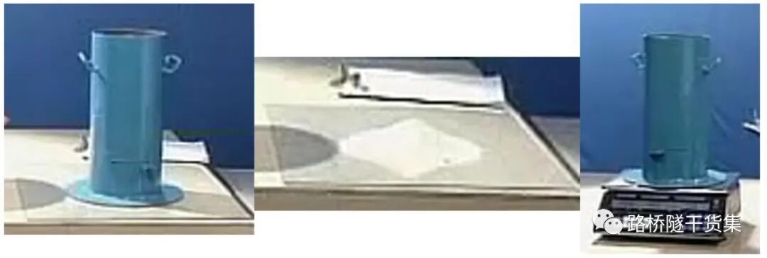

(1)标定灌砂筒下部圆锥体内砂的质量

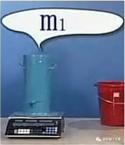

第一步:在灌砂筒筒口高度上,向灌砂筒内装砂至筒顶的距离不超过15mm左右为止。称取筒内砂的质量m1,准确至1g,以后每次标定及试验都应该维持与高度装砂质量不变。
第二步:将开关打开,使灌砂筒筒底的流砂孔、圆锥形漏斗上端开口圆孔及开关铁板中心的圆孔上下对准,让砂自由流出,并使流出砂的体积与工地所挖试坑内的体积相当(或等于标定罐的容积),然后关上开关,此步骤不能省略,它是为使量砂处于测量时的状态,以准确地得到量砂的体积。
第三步:不晃动灌砂筒的砂,轻轻地将灌砂筒移至玻璃板上,将开关打开,让砂流出,直到筒内砂不再下流时,将开关关上,并细心地取走灌砂筒。收集并称量留在玻璃板上的砂或称量筒内的砂,准确至1g,玻璃板上的砂就是填满筒下圆锥体的砂(m2)。

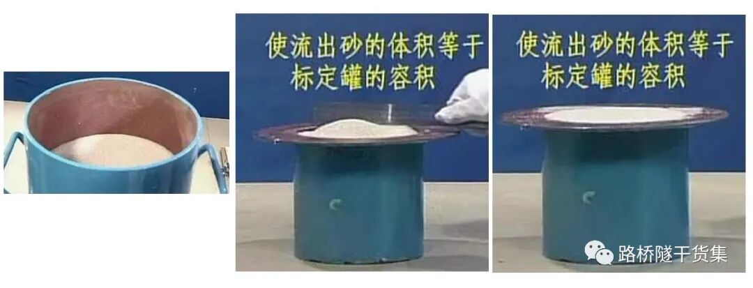

(2)标准砂密度试验
在灌砂筒中装入质量为m1的砂,并将灌砂筒放在标定罐上,将开关打开,让砂流出。在整个流砂过程中,不要碰动灌砂筒,直到灌砂筒内的砂不再下流时,将开关关闭,取下灌砂筒,称取筒内剩余砂的质量(m3),准确至1g。
按下式计算填满标定罐所需砂的质量Ma(g):
Ma=M1-M2-M3
式中:
Ma—标定罐中砂的质量(g)
M1—灌砂筒装入标定罐砂的总质量(g)
M2—灌砂筒下部圆锥体内砂的质量(g)
M3—灌砂筒装入标定罐后,筒内剩余砂的质量(g)。

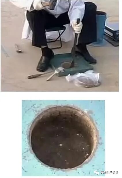

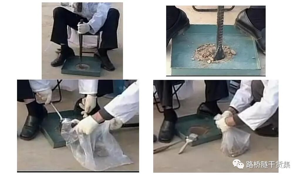

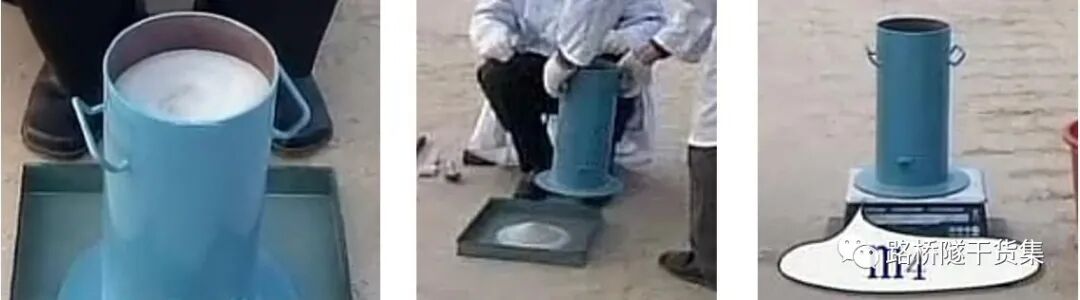

第一步:在试验地点,选一块平坦表面,并将其清扫干净,其面积不小于基板面积。
第二步:将基板放在平坦表面上,如果表面粗糙度较大,则将盛有量砂(m5)的灌砂筒放在基板中间圆孔上。将罐砂筒的开关打开,让砂流入基板的中孔内,直到储砂筒内的砂不再下流时关闭开关。取下灌砂并称量筒内砂的质量(m6),准确至1g。

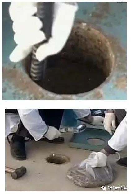

第三步:凿洞。在凿洞的过程中,应注意不使凿出的材料丢失,并随时将凿松的材料取出装入塑料袋中,不要使水分蒸发。也可放在大试样盆内。
试洞深度等于测定层厚度,但不得有下层材料混入,最后将洞内的全部凿松材料取出。对土基或基层,为防止试样盘内材料的水份蒸发,可分几次称取材料的质量,全部取出材料的总质量为mW,准确至1g。
第四步:将基板安放在试坑上,将灌砂筒安放在基板中间(储砂筒内放满砂到要求质量m1),使灌砂筒的下口对准基板的中孔及试洞。打开灌砂筒的开关,让砂流入试坑中。在此期间,应注意勿碰动灌砂筒。直到储砂筒内的砂不再下流时,关闭开关。仔细取走灌砂筒,并称量剩余砂的质量(m4)准确至1g。

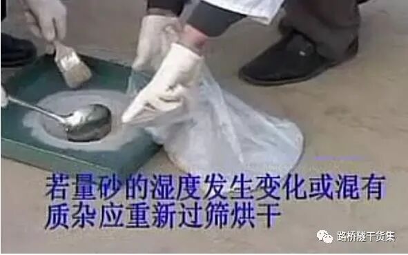

第五步:仔细取出试筒内的量砂,以备下次试验时再用。若量砂的湿度已发生变化或量砂中混有杂质,则应该重新烘干、过筛,并放置一段时间,使其与空气的湿度达到平衡后再用。

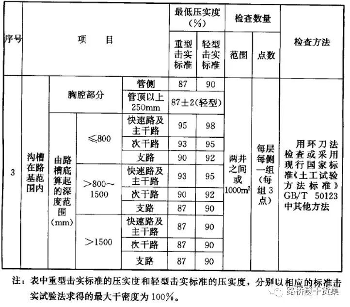

第四部分 现场压实度检测的频率及要求
影响迎宾大道路基压实度准确检测的几个因素
公路路基压实度的影响因素及保证压实度的措施
