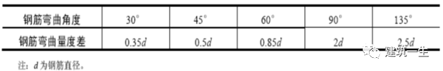

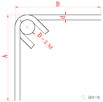

2. 钢筋弯曲量度差值和端部弯钩增加值
量度差值——钢筋弯曲后的外包尺寸和中心线之间的差值。量度差值的大小与钢筋直径、弯曲角度、弯心直径等因素有关。
前面已经提过,钢筋弯折后,其中心线长度并没有变化,而图纸上标注的大多是钢筋弯曲成形的外包尺寸,而外包尺寸明显大于钢筋的中心线长度,如果按照外包尺寸下料、弯折,就会造成钢筋的浪费,而且也给施工带来不便(由于尺寸偏大,致使保护层厚度不够,甚至不能放进模板)。

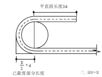

为了增强钢筋与混凝土的锚固,钢筋末端一般需加工成弯钩形式。
I 级钢筋末端需要作180°弯钩,其圆弧段弯曲直径D不应小于钢筋直径d 的2.5 倍,平直部分长度不宜小于钢筋直径d的3倍,当用于轻骨料混凝土结构时,其弯曲直径D 不应小于钢筋直径d的3.5 倍,如下图 (b)所示;
II、III 级钢筋(变形钢筋)一般可以不作弯钩,如设计需要时末端只作90°或135°弯折,II 级钢筋的弯曲直径不宜小于钢筋直径d 的4 倍,III 级钢筋不宜小于钢筋直径d的5倍,平直部分长度应按设计要求确定,如下图(c)所示。

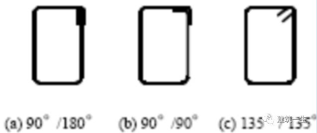

箍筋的末端需作弯钩,弯钩形式应符合设计要求,当设计无具体要求时,用I 级钢筋或冷拔低碳钢丝制作的箍筋,其弯钩的弯曲直径应大于受力钢筋直径,且不小于箍筋直径的2.5 倍;弯钩平直部分的长度,对一般结构,不宜小于箍筋直径的5 倍,对有抗震要求的结构,不应小于箍筋的10 倍。弯钩形式有三种,如下图所示,对于有抗震要求和受扭的结构,可按图中(c)所示加工。

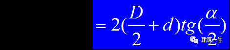

弯曲角度为α,弯心直径为D时,量度差值的计算公式如下
图片 图片 图片图片箍筋示意图
钢筋弯曲量度差值
箍筋 900/900弯钩时两个弯钩增长值为:
2×(0.285D+4.785d),当取D=2.5d,平直长为5d时,两个弯钩增加值=11d。箍筋1350/1350 弯钩时两个弯钩增长值为: 2×(0.68D+5.18d),当取D=2.5d,平直长为10d时,两个弯钩增加值=19d。箍筋 900/1800弯钩时两个弯钩增长值为:
(1.07D+5.57d)+(0.285D+4.785d)=1.355D+10.355d,当取D=2.5d,平直长为5d时,两个弯钩增加值=14d 。

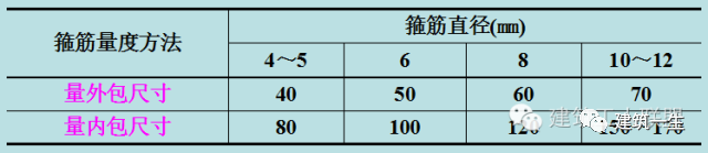

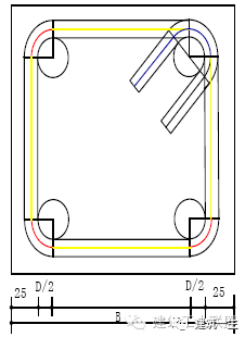

3. 箍筋调整值
图片箍筋下料示意图
箍筋调整值

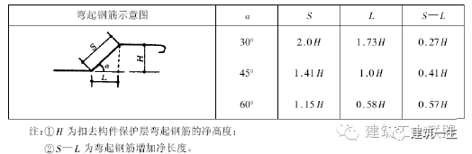

4. 弯起钢筋的增加长度
弯起钢筋的增加长度与弯起角度有关。钢筋的弯起,一般为45。;当梁较高时,则为60。;当梁较低或在现浇板中,为30。。
弯起钢筋坡度系数

弯起钢筋的下料长度
=直段长度+斜段长度+钢筋弯钩增加值-量度差值
箍筋的下料长度 =箍筋周长+箍筋调整值

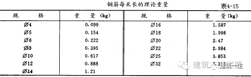

记住直径为10mm的钢筋每米重量为0.617kg,其他直径钢筋每米重量为直径(厘米为单位)的平方与0.617的乘积。

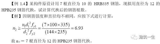

①等强代换
当构件受强度控制时,可按强度相等原则进行代换,称为“等强代换”,即
f y1 A s1 ≤ f y2 A s2式中,f y1 ——原设计钢筋抗拉强度设计值;
f y2——代换钢筋抗拉强度设计值;
A s1 ——原设计钢筋总截面面积;
A s2 ——代换钢筋总截面面积。

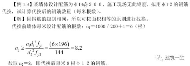

②等面积代换
当构件按最小配筋率配筋或相同级别的钢筋之间代换时,钢筋可按面积相等原则进行代换,称为“等面积代换”,即A s1 ≤A s2式中符号意义同前。
