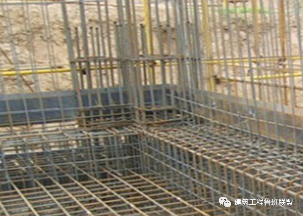

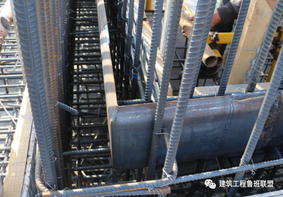

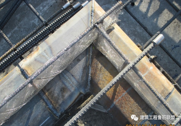

地下室后浇带、施工缝等处是防水薄弱点,止水钢板的安装质量尤为重要。但是,转角处往往钢筋较密、空间狭小,不宜操作,施工难度大,导致渗漏水质量通病频发。为此,中建八局二公司在项目中采用工厂预制成品止水钢板转角,代替传统止水钢板转角现场焊接,方便施工、不渗不漏!
转角处钢筋较密不宜施工

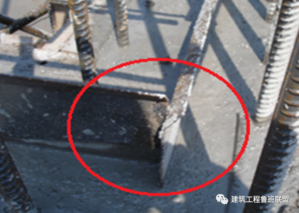

转角处止水钢板焊接通病

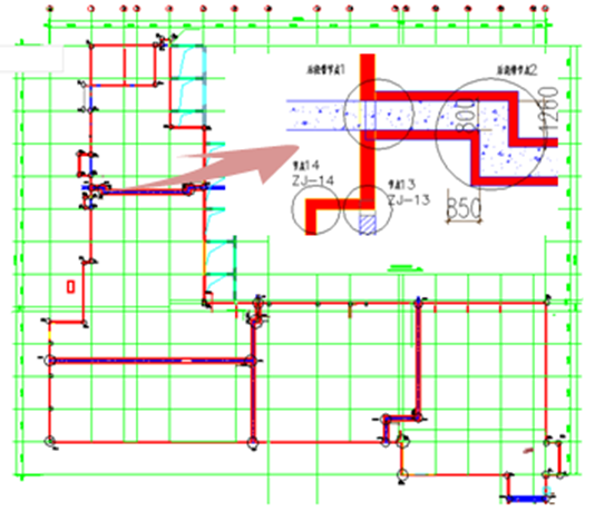

1、根据设计图纸在转角位置用填充色标出止水钢板位置,并为止水钢板转角节点编号。
标出止水钢板位置并编号

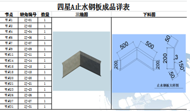

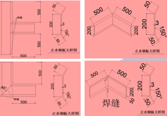

2、统计成品止水钢板类型(阴角、阳角、平面转立面)数量,绘制转角处止水钢板大样图及加工效果图,编制转角止水钢板工厂化加工下料单。
止水钢板工厂化加工下料单
转角处止水钢板大样图
转角处止水钢板加工效果图

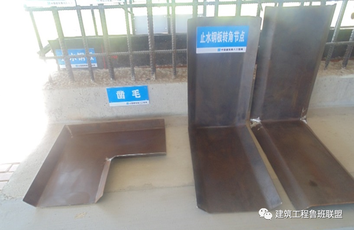

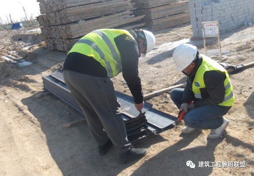

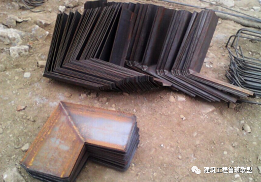

3、工厂首件产品验收通过后,转角处成品止水钢板大批量下料加工制作,进场验收、安装。
工厂首件产品验收
止水钢板进场验收
成品止水钢板转角效果
