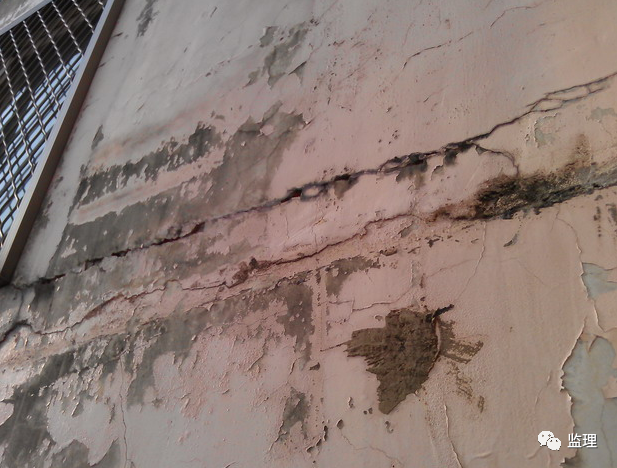

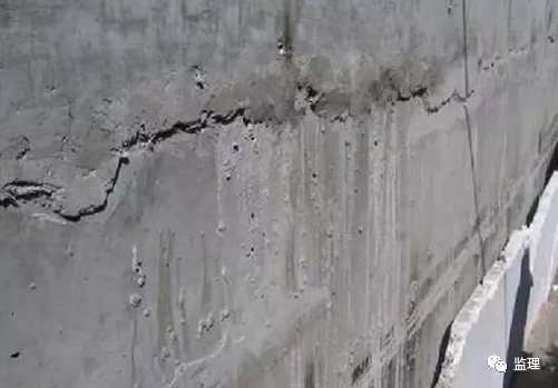

一、什么是混凝土冷缝
冷缝是指在混凝土浇筑过程中因突发不可预料因素而导致的混凝土浇筑中断、且间隔时间超过混凝土的初凝时间,但小于混凝土的终凝时间而在混凝土结构中形成的一种薄弱面。

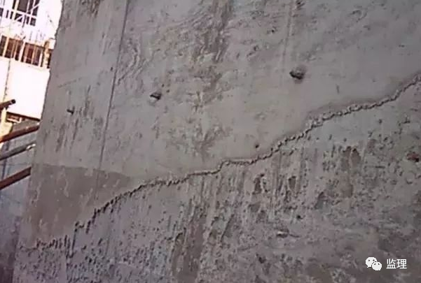

二、冷缝产生的原因
1、施工时混凝土接槎处延续时间过长而凝固,使得混凝土接茬处收缩不同而产生裂缝(俗称冷缝)。
2、高品混凝土的初凝时间为4小时,因混凝土泵出现故障,浇捣中断,再次开始浇捣时,已经距离前浇筑间隔时间长达4小时外,下层混凝土基本凝固,由于工作疏忽,在两层混凝土间未采取特别的施工缝处理措施,产生冷缝。

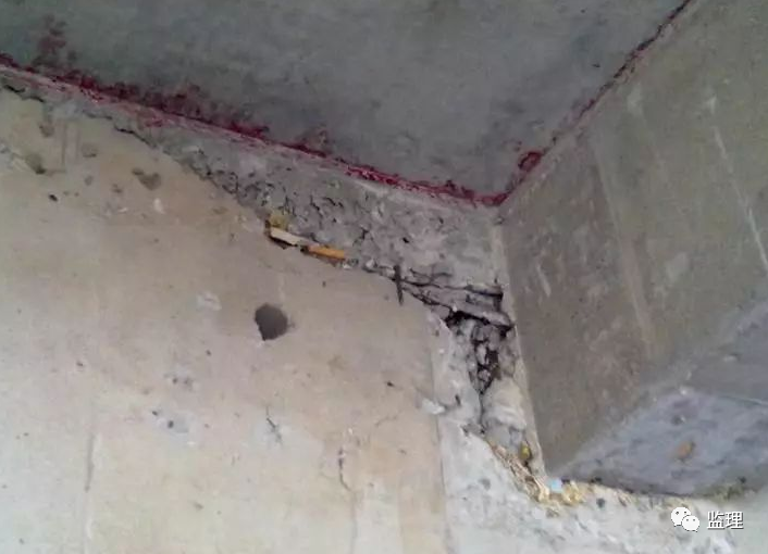

三、冷缝危害
钢筋混凝土结构浇筑过程中出现冷缝,冷缝会给钢筋混凝土结构带来较大隐患,影响混凝土对钢筋的握裹力,影响钢筋混凝土结构的整体性,影响混凝土对钢筋的保护作用,水可能通过冷缝锈蚀钢筋,影响结构的自防水和使用寿命。
