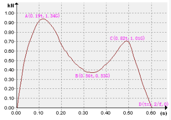

Baumann单足落步荷载(无特定函数表达式):
Baumann单足落步荷载曲线
(步频2.0Hz,行人体重0.70kN)
图中:
f——行人第1阶步频,一般可取2Hz;
G——行人体重,一般可取行人体重70kg,0.70kN;
t——单足落步持时,t=1.2/f;

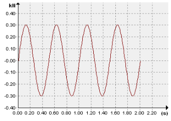

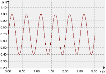

只考虑一阶荷载频率及忽略静荷载影响的简化连续行走荷载函数:
式中:
图片——人步行竖向力;
图片——第1阶简谐动载因子,对于人行走步频为2Hz时,一般可取0.43;
图片——行人第1阶步频,一般可取2Hz。
只考虑一阶荷载频率及忽略静荷载影响的简化连续行走荷载曲线

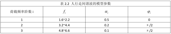

考虑前三阶荷载频率及静荷载影响的连续行走荷载函数(IABSE行走模型):
式中:
图片——人步行竖向力;
图片——第i阶简谐动载因子,按表2.2;
图片——行人第i阶步频,按表2.2;
图片——第i阶荷载频率的相位角,按表2.2。

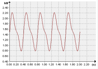

仅考虑一阶荷载频率及静荷载影响的连续行走荷载曲线

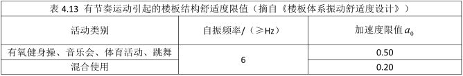

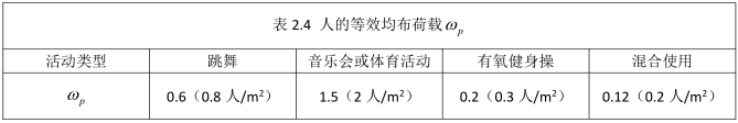

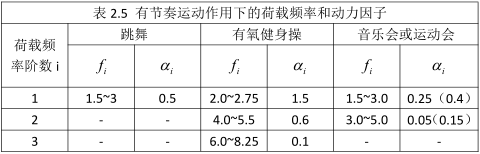

此外,有节奏运动对楼板振动舒适度的影响不容忽视,在健身房、体育馆内进行的有氧健身操、健美操和器械健身等健身活动,以及舞厅的跳舞等均为有节奏运动。由于有节奏运动与人行走荷载有较大差异,传统上一般用等效均布动荷载来反映其对楼板体系振动的影响,等效均布动荷载的大小取决于参与有节奏运动的人数,即有节奏运动荷载函数相比连续行走荷载函数,人的等效均布荷载图片替换行人体重G。
有节奏运动荷载函数:
式中:
图片——人有节奏运动竖向力;
图片——人的等效均布荷载,可参考按表2.4;
图片——第i阶简谐动载因子,按表2.5;
图片——第i阶荷载频率,按表2.5;
注:假定座位是固定的,对于无固定座位的情况,采用括号内数值;混合使用的动力因子与有氧健身操相同。
有节奏运动(音乐会或体育活动)荷载曲线
(步频2.5Hz,人的等效均布荷载1.50kN/m2(2人/m2))

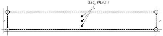

①定点单人行走方式,采用连续行走荷载,将单人步行力直接作用在振动响应最大点(振动响应最大点是竖向振型的最大变形点),如图2-1:
图2-1 定点单人行走方式计算简图

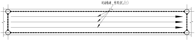

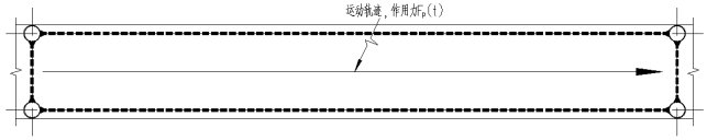

②移动单人行走方式,采用简化的单步落足荷载,以移动荷载方式进行加载,即将单步落足曲线荷载按照时间顺序依次加载在楼板的落脚点上,如图2-2。
图2-2 移动单人行走方式计算简图

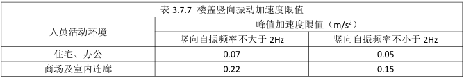

《高层建筑混凝土结构技术规程》第3.7.7条:楼盖结构应具有适宜的舒适度。楼盖结构的竖向振动频率不宜小于3Hz,竖向振动加速度峰值不应超过表3.7.7的限值。楼盖结构竖向振动加速度可按本规程附录A计算。
注:楼盖结构竖向自振频率为2Hz~4Hz时,峰值加速度限值可按线性插值选取。
注:混合使用是指一个房间里同时进行有氧健身操和其他健身活动。
《高层建筑混凝土结构技术规程(广东省标准)》第3.7.7条:楼盖结构竖向振动舒适度的计算应符合下列规定:
1 钢筋混凝土楼盖结构竖向频率不宜小于3Hz,钢-混凝土组合楼盖结构竖向频率不宜小于4Hz,轻钢楼盖结构竖向频率不宜小于8Hz。
2 不同使用功能、不同自振频率的楼盖结构,其振动峰值加速度不宜超过表3.7.7限值。楼盖结构竖向振动加速度可按本规范附录A计算。
计算时,轻钢楼盖结构的阻尼比可取0.02,钢-混凝土组合楼盖可取0.03,混凝土楼盖可取0.04。

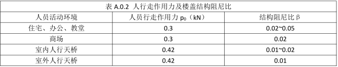

《高层建筑混凝土结构技术规程》附录A.0.2:人行走引起的楼盖振动峰值加速度可按下列公式近似计算:
式中:
图片——楼盖振动峰值加速度(m/s2);
图片——接近楼盖结构自振频率时人行走产生的作用力(kN);
图片——人们行走产生的作用力(kN),按表A.0.2采用;
图片——楼盖结构竖向自振频率(Hz);
β——楼盖结构阻尼比,按表A.0.2采用;
ω——楼盖结构阻抗有效重量(kN),可按本附录A.0.3条计算;
g——重力加速度,取9.8m/s2。
注:
1、表中阻尼比用于钢筋混凝土楼盖结构和钢-混凝土组合楼盖结构;
2、对住宅、办公、教堂建筑,阻尼比0.02可用于无家具和非结构构件情况,如无纸化电子办公区、开敞办公区和教堂;阻尼比0.03可用于有家具、非结构构件,带少量可拆卸隔断的情况;阻尼比0.05可用于含全高填充墙的情况;
3、对室内人行天桥,阻尼比0.02可用于天桥带干挂吊顶的情况。

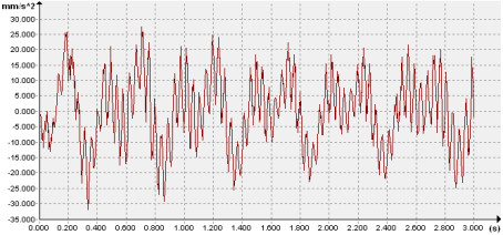

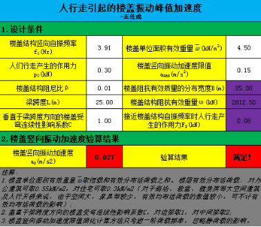

以上简化计算方法仅考虑一阶荷载频率并忽略静荷载的影响(图片),且基于单自由度体系共振原理,其分析方法过于简化,适用性不强。以下通过计算实例对比楼板振动舒适度简化计算方法、仅考虑一阶荷载频率并忽略静荷载影响的行走荷载函数的时程分析法(有限元动力模型及定点单人行走方式)、仅考虑一阶荷载频率和静荷载影响的行走荷载函数的时程分析法(有限元动力模型及定点单人行走方式)及考虑前三阶荷载频率和静荷载影响的行走荷载函数的时程分析法(有限元动力模型及定点单人行走方式)的楼板竖向振动加速度计算结果,以此说明简化计算方法的适用性。
图3-3 结构布置图(自振频率3.91Hz)
3-4 简化计算方法
(楼盖竖向振动加速度=0.027m/s2)
图3-6 仅考虑一阶荷载频率并忽略静荷载影响的行走荷载函数
(忽略瞬态响应,楼盖竖向振动加速度≈0.020m/s2)
图3-7 仅考虑一阶荷载频率和静荷载影响的行走荷载函数
(忽略瞬态响应,楼盖竖向振动加速度≈0.035m/s2)

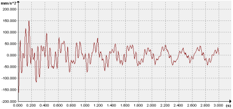

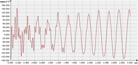

图3-8 考虑前三阶荷载频率和静荷载影响的行走荷载函数
(忽略瞬态响应,楼盖竖向振动加速度≈0.130m/s2)
由以上四种计算方法的楼盖竖向振动加速度计算结果可知,由于简化计算方法仅考虑一阶荷载频率,导致其楼盖竖向振动加速度计算结果偏小较多,简化计算方法不适用此结构计算案例。

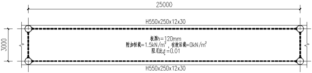

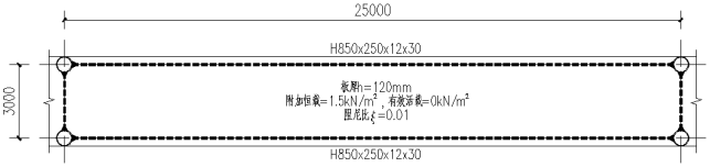

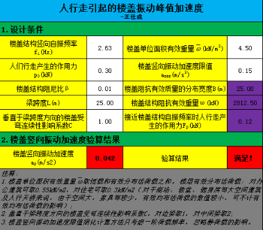

下面阿扯将上述结构计算案例中的钢框梁截面由H850x250x12x30减小至H550x250x12x30,如图3-9。
图3-9  结构布置图(自振频率2.63Hz)
3-10 简化计算方法
(楼盖竖向振动加速度=0.042m/s2)
图3-11 考虑前三阶荷载频率和静荷载影响的行走荷载函数
(忽略瞬态响应,楼盖竖向振动加速度≈0.055m/s2)
当楼盖自振频率为3.91Hz时,简化计算方法的楼盖竖向振动加速度计算结果为0.027m/s2,而考虑前三阶荷载频率和静荷载影响的行走荷载函数的时程分析法的计算结果为0.130m/s2,简化计算方法失真相当大。但当楼盖自振频率为2.63Hz时,简化计算方法的楼盖竖向振动加速度计算结果为0.042m/s2,而考虑前三阶荷载频率和静荷载影响的行走荷载函数的时程分析法的计算结果为0.055m/s2,简化计算方法虽仍偏小,但差异不大。
从以上分析结果,可能有伙伴会得出结论简化计算方法适用于楼盖自振频率较小的结构。这个结论不完全正确,其实这不只关系到结构自振频率,也关系到荷载频率。比如以上分析的行走荷载第1阶步频为2Hz,则第2阶步频为4Hz(第3阶步频为6Hz)。当楼盖系统自振频率为4Hz(6Hz)左右时,则二阶荷载频率(三阶荷载频率)所引起的振动反应不容忽视(共振原理),导致楼盖振动峰值加速度简化计算方法不适用(简化计算方法仅考虑一阶荷载频率),这也就是当楼盖自振频率为3.91Hz时简化计算方法失真相当大的原因。这也说明了并不是楼盖自振频率越小,楼盖竖向振动加速度就越小,也并不是当楼盖自振频率≥规范限值就一定满足楼盖竖向振动加速度限值的要求。

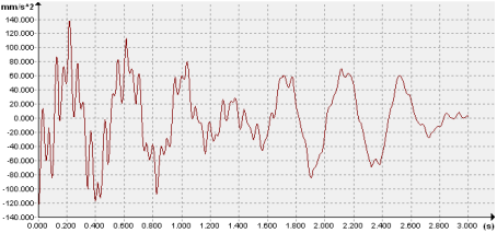

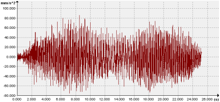

下面通过定点单人行走方式及移动单人行走方式的楼盖竖向振动加速度计算结果(考虑前三阶荷载频率和静荷载影响的行走荷载函数)来分析定点行走及移动行走这两种荷载激励方式的适用性。(注意定点行走方式采用连续行走荷载,而移动行走方式采用单步落足荷载。)
图3-12 结构布置图(自振频率3.91Hz)
图3-13 定点单人行走方式计算简图
图3-14 移动单人行走方式计算简图
图3-15 定点单人行走方式
图3-16 移动单人行走方式
(楼盖竖向振动加速度峰值=0.085m/s2)
(振动响应最大点位于3/10跨度处)
由以上楼盖竖向振动加速度计算结果可知,定点行走方式与移动行走方式的计算结果差异相当大,即使是移动行走方式,不同的轨迹线方向及轨迹线数量均不同程度地影响着楼盖竖向振动加速度计算结果,甚至是影响着振动响应最大点的位置。比如此结构计算案例,在图示的轨迹线及轨迹线数量的激励下,振动响应最大点位于3/10跨度处,而定点行走方式是将行走荷载直接作用在楼盖第一阶振型中的最大变形点(1/2跨度处),但移动单人行走方式的计算结果相对较小。这主要是由于采用移动行走方式时,当行走荷载位于楼盖第一阶振型中的最大变形点(1/2跨度处)时,其作用力并非是最不利状态,因此导致在最不利点无法激励起最不利响应,此外无法通过此荷载加载方式所计算的楼盖竖向振动加速度时程曲线变化得到稳态响应(楼板发生瞬态反应时,单独每一步激励导致的楼板振动响应受到楼板自身阻尼的抵消作用而迅速衰减)。
