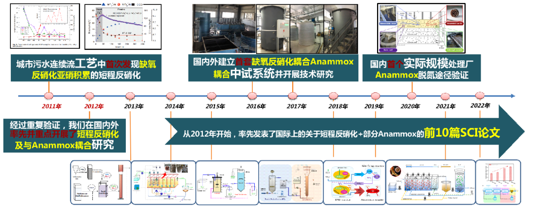

2011年,彭永臻院士团队发现短程反硝化的特殊现象后,开展了长达10余年的机理研究,最终在世界范围内首次实现技术突破,并建立相关理论。
▲短程反硝化发展历程

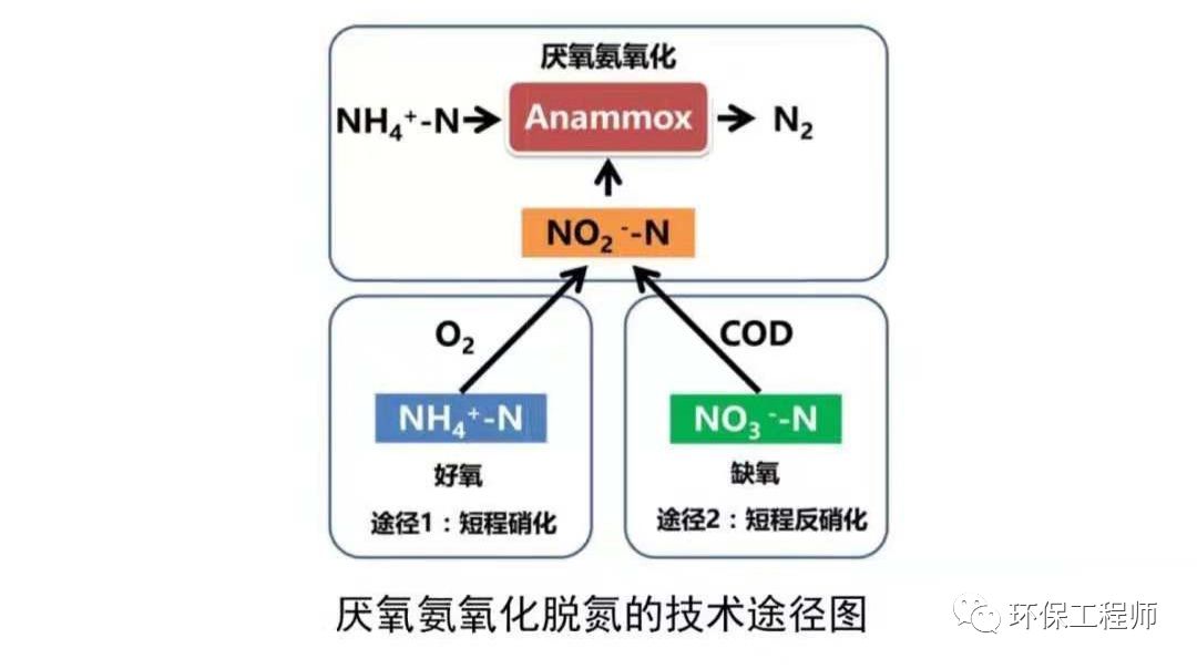

短程反硝化的应用,主要应用于短程反硝化耦合厌氧氨氧化技术!
厌氧氨氧化(anaerobic ammonium oxidation, Anammox):是在厌氧(实际为缺氧)条件下,以氨为电子供体,以亚硝酸盐为电子受体,将氨氧化成氮气,这比全程硝化(氨氧化为硝酸盐)节省60%以上的供氧量。以氨为电子供体还可节省传统生物脱氮工艺中所需的碳源。
以氨为电子供体还可节省传统生物脱氮工艺中所需的碳源。同时由于厌氧氨氧化菌细胞产率远低于反硝化菌,所以,厌氧氨氧化过程的污泥产量只有传统生物脱氮工艺中污泥产量的15%左右。
短程反硝化-厌氧氨氧化这一过程的必要条件和关键步骤是其中的短程反硝化,因为如果没有 NO2ˉ产生,就不可能发生厌氧氨氧化反应(简化为NH4*+NO2ˉ→N2+2H2O),而在缺氧池中,又不存在好氧条件及其短程硝化(NH4+至NO2ˉ)来产生NO2ˉ,因此,只能以污水中的有机物作为电子供体,通过短程反硝化将回流污泥和内回流硝化液中的NO3ˉ还原为NO2ˉ,同时利用来源于污水并过量存在于厌氧和缺氧池的NH4+,形成与促进部分Anammox反应过程。
