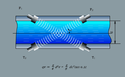

超声波流量计测量是一种间接测量方法,主要有多普勒法和时差法两种方式——
时差法适合用于测量纯净流体,有较多气泡或杂质的流体会阻碍超声波正常传播,会影响测量结果不准确。
其原理为:在流体中超声波信号顺流时传播速度快,逆流时传播速度慢,通过测量超声波信号在流体中顺流和逆流传播时间差,间接测出流体流速,再通过流速可以计算出流体流量。
多普勒法流量计适用于测量浑浊流体,但只能测量杂质约50 mg/L以上的流体。
其原理为:超声接收器接收到超声波传播途中遇到的悬浮物质或微小气泡而被散射的信号。发射信号频率受多普勒效应的影响变为不同的信号频率,根据频率之差与流体流速的数量关系,可算出流体流量。

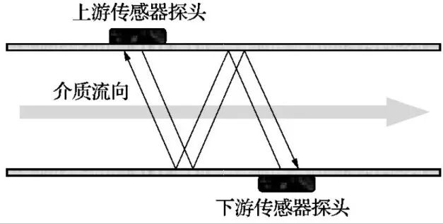

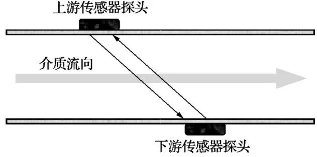

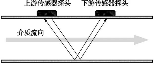

值得一提的是,超声波流量计的传感器具有三种安装方法,具体如下:
1)Z法安装。Z法安装即单行程测量,指声波只经过一个声程就已完成测量,可以获得较强的信号。
2)V法安装。V法安装即双行程测量,是指两只传感器同向安装,声波经对侧管道反射后接收,共有2个声程。
3)W法安装。W法安装即多行程测量,泛指经过3个或3个以上声程的测量方法,优点是可以获得较高的测量精度,缺点是信号较弱,只适用于管道条件较好的情况。
