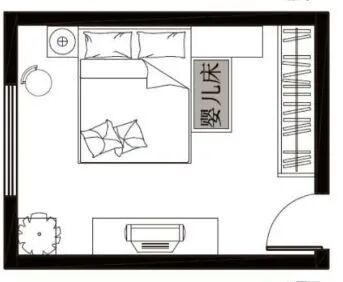

2、主卧室的设计要点
①满足双人床临空布置的需求,方便两侧上下床和整理床铺。

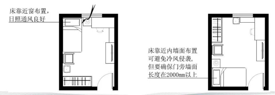

②老人卧室应将床布置在阳光充足的位置

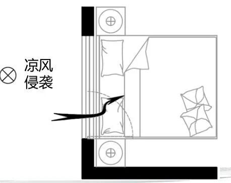

③不宜将床头正对窗布置  冷辐射和缝隙风容易使人着凉,在寒冷地区尤需避免

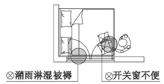

④床不宜紧靠窗布置  床临窗摆放时会妨碍开关窗,同时雨天忘记关窗会有淋湿被褥的问题
⑤年轻夫妇家庭考虑主卧设置婴儿床的需求  主卧的进深设置的大一些,以保证在放置婴儿床的同时,不影响其他功能的正常使用

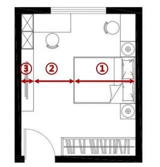

3、主卧的尺寸要求
(1)面积要求
《住宅设计规范》GB50096-2011规定:双人卧室使用  面积不应小于9㎡。
   中小户型主卧室使用面积通常为12-15㎡
   大户型卧室使用面积通常可以达到15-20㎡
主卧室的使用面积不宜过大
过大的主卧室存在空间空旷、缺乏亲切感、家具间距较远使用不便等问题

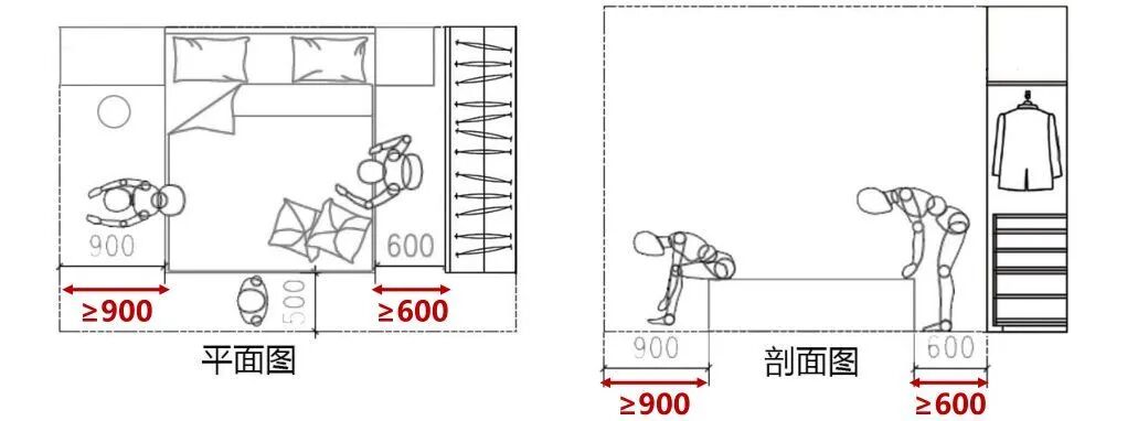

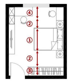

(2)面宽要求
①双人床长度(2000mm—2300mm)
②通行宽度(600mm以上)
③壁挂电视厚度(200mm)或低柜宽度(600mm)
通常情况下主卧面宽不小于3600mm,达到3900mm时较为舒适,一般不宜小于3300mm。
(3)进深要求
①双人床宽度(1500mm—2000mm)
②床两侧通行宽度(600mm×2)
③衣柜深度(600mm)
④写字台宽度(900mm--1200mm)
一般主卧进深不宜小于3900mm

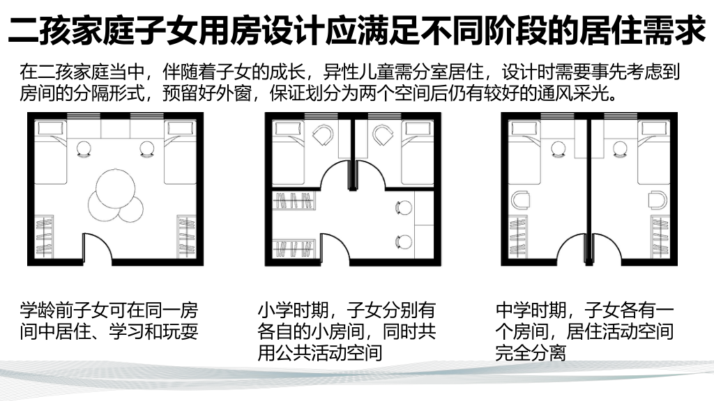

1、次卧室的使用需求
各家对次卧室的安排不尽相同,主要作为子女用房、老人用房或者客房,有时也作为储藏间、家务室、保姆间等使用。
2、子女用房的家居设备及设计要点
①子女用房的主要家用设备
单人床、床头柜、衣柜、书桌、座椅、书柜、电脑等。
②子女用房的功能需求
睡眠、学习、游戏活动、储藏...
③次卧室应做好弹性设计
儿童成长速度快,不同性别的孩子需要分开居住
④可以考虑设置上下铺或是两张床位
满足两个孩子同住或者有小朋友在家里留宿的需求
⑤子女的书桌旁应留有家长的座位
方便辅导孩子作业或与孩子交流

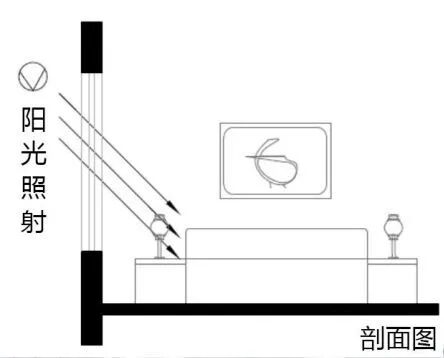

3、老年人用房的家居设备及设计要点
①卧室空间应满足两位老人分床就寝的需求
②保证老人在观看电视时有良好的视距和视角
③护理老人房中应留出轮椅回转的空间
④充分利用好窗边空间
可以将座椅和床布置在阳光充足的地方,一边老人在休息时沐浴阳光
⑤房间尺寸需考虑家具摆放的不同的可能性
可以根据季节的变化来调整家具的摆放位置

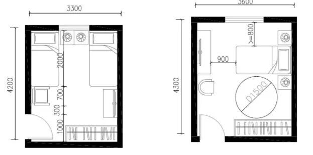

4、次卧室的尺寸要求
①一般套型:次卧室面宽不宜小于2700mm,面积不宜小于10㎡
②小套型:面宽不宜小于2400mm,面积不小于8㎡
③若考虑划分为2个房间的可能性,其面宽不宜小于4500mm。
④两位老年人共同居住时,面宽不宜小于3300mm,面积不宜小于13㎡。考虑轮椅通行的需求,面宽不宜小于3600mm。
