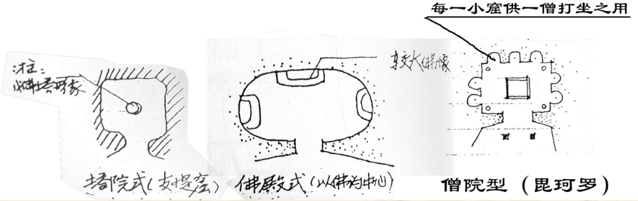

2.分类
1)塔院型
以塔为中心,供僧人打坐修行用。窟中置有佛像、周围凿出小窟若干,每窟供一个僧 人打坐。
例如:克孜尔石窟,莫高窟,云冈石窟。
2)佛殿型
以佛像为中心。
例如:克孜尔石窟,麦积山石窟。
3)僧院型
供僧众打坐修行用,窟中置有佛
像,周围开凿小窟若干,每窟供
一位僧人打坐。
例如:克孜尔石窟。

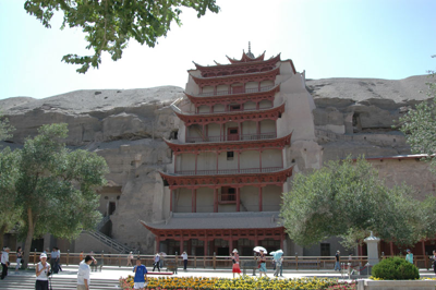

3.著名石窟
河西走廊:敦煌莫高窟

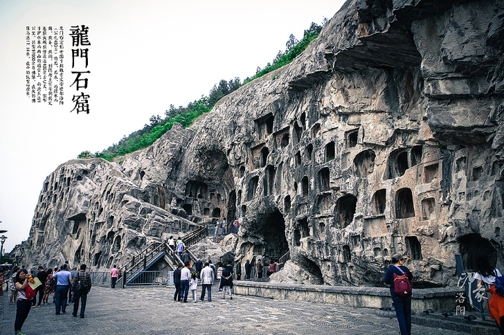

中原地区:
大同云冈石窟、洛阳龙门石窟、
太原天龙山石窟、天水麦积山石窟
