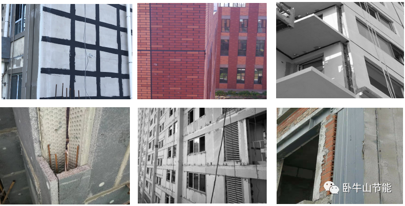

设计是前提,设计是引发渗漏的根本原因。简单的通用示意图,很少涉及大样图,不太了解密封胶的材性特点,仅标明建筑/耐候密封胶,更不用说什么品种、类型、级别、性能指标、设计工作年限等,甚至材料标准引用错误,选用硅酮结构胶,导致总承包单位、施工单位无法按图施工和正确选择密封材料,建设单位、监理单位也无从管理,出现外墙渗漏和涂料开裂等,已悔之晚矣。
装配式建筑的结构拆分与建筑立面分隔缝错位,未做到一体化设计,导致位置不统一,采用石材、外墙砖等刚性材料覆盖接缝;未考虑构件及安装质量,尤其是垂直度、平整度、阴阳角方正等;通常设置耐碱玻纤网格布、聚合物水泥抗裂砂浆或腻子找平,砂浆和腻子都属于偏刚性材料,由于存在“零延伸断裂”,后期必然会存在腻子层或涂料层的起鼓、开裂和涂料风险。构件拆分时未认真核对安装接缝,导致节点、板缝设计错误;装配式钢结构采用内嵌式ALC板或轻质复合板,外围护墙的水平及板间接缝众多,未作接缝及外墙防水深化设计,导致渗漏严重;钢管束混凝土与砌体填充墙的接缝设计,未充分考虑砌体结构及砌筑、抹灰等工艺要求。

密封胶选材错误是引起外墙接缝渗漏和外墙涂料开裂、起皮、脱落的主要原因,导致密封胶断裂或粘结界面剥离,例如:位移能力小、模量高、弹性恢复率低、含有烷烃增塑剂(白油)、质量损失率大、耐久耐候性较差的及污染大、涂饰性差、不能外露使用的密封胶;没有刷或不按要求刷专用配套底涂,现场与检测条件不一致,送检样品与实际使用不一致;

通过对装配式建筑质量问题的原因分析:真正体现“施工是关键”。涉及“人、机、料、法、环”五个环节,专业打胶工、专用机具、准确的密封材料、标准打胶工艺流程、适合的作业环境,所有密封防水工程最终要通过施工来实现,即便设计和材料都没有问题,只要施工操作人员责任心稍有疏漏、经验稍有欠缺,便有可能造成质量隐患,最终导致渗漏。
密封胶材料问题:密封胶材料已过保质期;双组分密封胶配比不正确,未混合均匀或混合过程中混入其他杂质诸如底涂、清洁溶剂等;未使用配套专用底涂,涂刷过厚或漏涂。导致密封胶不固化,密封胶无弹性,表面开裂,从基面剥离、脱落。

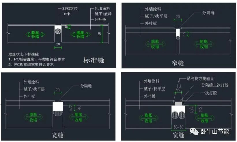

接缝堵塞、过宽、错台问题:封堵砂浆及灌浆料爆浆堵塞构件接缝,未予以切除;PC构件质量及安装质量偏差过大,导致接缝过窄,外墙垂直度、平整度偏差过大等。
底涂问题:未使用底涂或使用已失效的底涂;使用的底涂与密封胶不匹配;底涂涂刷不均匀或底涂未完全干燥的情况下施工密封胶;导致施工完成后的密封胶出现大面积粘接失败。
密封胶施工问题:PE棒填充深度不足,施工时打胶量不够,接缝部位未预留打胶量;胶枪内混有气泡,打胶、刮胶压胶顺序不对,表面修饰手法粗糙。导致密封胶厚度不满足设计和规范要求,胶体不饱满,十字交接部位有明显凹痕,胶体表面有小气泡、刮痕等。

在灌浆之前采用弹性橡胶密封条或封堵砂浆进行塞缝;后期只能采用混凝土墙面开槽机或云石机进行切缝,保证打胶宽度≥10mm;当宽度在25~40mm时,采用二次或三次打胶手法,宽度≥40mm宜通过设计或总包采用桥接过度节点;接缝处错台基本是不可避免的,错台≥3mm应进行打磨处理,根据外墙整体垂直度、平整度的考量,确定是否进行整体找平。
装配式建筑的构件拆分、构件质量、安装质量是影响密封防水施工质量的根本性原因,务必予以足够的重视!整体找平层平均厚度≤10mm,可按常规的一道打胶工艺,找平层厚度越厚,越推荐二道打胶工艺。待外墙整体找平、挂线做缝、腻子找平后,进行二道填充式打胶,确保外墙涂料分隔的观感质量。
