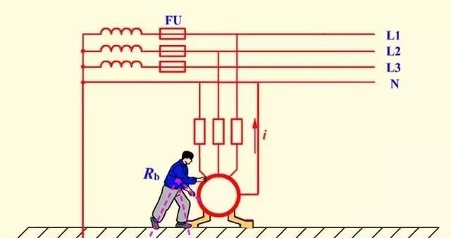

把电工设备的金属外壳和电网的零线连接,以保护人身安全的一种用电安全措施。在电压低于1000伏的接零电网中,若电工设备因绝缘损坏或意外情况而使金属外壳带电时,形成相线对中性线的单相短路,则线路上的保护装置(自动开关或熔断器)迅速动作,切断电源,从而使设备的金属部分不至于长时间存在危险的电压,这就保证了人身安全。多相制交流电力系统中,把星形连接的绕组的中性点直接接地,使其与大地等电位,即为零电位。由接地的中性点引出的导线称为零线。
在同一电源供电的电工设备上,不容许一部分设备采用保护接零,另一部分设备采用保护接地(见接地)。因为当保护接地的设备外壳带电时 ,若其接地电阻r′D较大,故障电流ID不足以使保护装置动作,则因工作电阻rD的存在,使中性线上一直存在电压U0=IDrD,此时 ,保护接零设备的外壳上长时间存在危险的电压U0,危及人身安全。

保护接地是限制设备漏电后的对地电压,使之不超过安全范围。在高压系统中,保护接地除限制对地电压外,在某些情况下,还有促使电网保护装置动作的作用;保护接零是借助接零线路使设备漏电形成单相短路,促使线路上的保护装置动作,以及切断故障设备的电源。此外,在保护接零电网中,保护零线和重复接地还可限制设备漏电时的对地电压。
