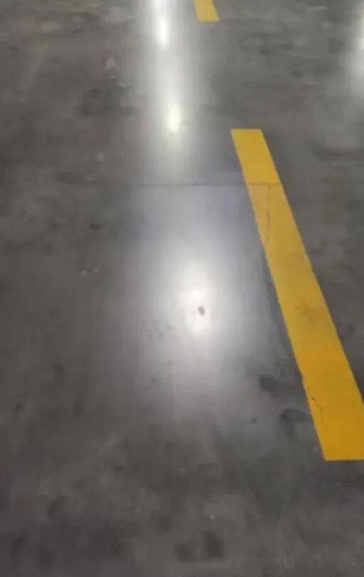

色差
金刚砂出现色差的主要原因有3个:
1)选料问题;
2)未分次撒料,用料不足,厚薄不一;
3)养护问题,采用覆盖塑料薄膜养护方式,导致地面水分挥发不均匀;薄膜与地坪接触的地方颜色泛白,未接触的地方颜色正常。
预防措施:
1)选择产品质量稳定可靠,信誉好的生产厂家;
2)撒料应严格按照交底要求分次进行,用量不低于5kg/m?;
3)严禁采用塑料薄膜养护,夏季施工可采用分次撒水养护(间隔2~3h)。

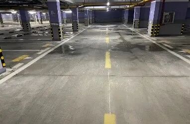

地面裂缝
地面裂缝存在以下几种情况:
1)砼初凝时间未掌握好,在砼含水量较低的情况下撒金刚砂耐磨骨料,容易导致施工完成后产生裂纹;
2)施工方法不当,耐磨层(金刚砂层)厚度不足、失水过快(施工环境气氛过高等情况),产生体积收缩和线收缩,导致出现裂缝或空鼓;
3)养护不当,施工完成后没在规定时间内对地面进行养护或淋水保养不够;砼温度较高时,浇冷水养护,也会产生裂纹。
注:当单用金刚砂地坪时,建议采用养护剂(油性,有成膜效果)对地面进行养护;若金刚砂加固化(或环氧),则直接采用水养护即可。
4)收缩缝切割时间晚,因热胀冷缩而出现裂纹。一般情况下,金刚砂地面施工完成后24-48小时进行伸缩缝切割为宜,如太晚,随着地面硬度逐步增加,切割时地面就会容易“爆”,出现裂纹;
5)分格缝间距过大,也会有裂纹产生。
预防措施:
1)严格控制第一次撒料的时间;
2)砼层和耐磨层(金刚砂)同时施工;
3)养护时间不少于14d;
4)合理控制切缝时间;
5)分格缝间距一般应不大于6m*6m。
