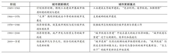

不同历史时期中国城市更新的主要特点

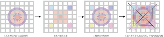

触媒理论的产生:
城市触媒理论产生于二战后美国的城市规划学者对城市中心区“中产阶级化”的反思。当时,因应城市中心区治安衰败的困局,很多城市开始探索城区复兴的方案。最初的时候,美国由于还没有形成本土化的城市规划理论,借鉴了大量本质上是在“君主制”框架下形成的欧洲理论,许多城区的复兴方案就是大拆大建的方案。大量的廉租房被迅速拆除,原地新建的住所由于租金、费用、保险、税收等的差异,超出了原有居民的承担能力。于是,低收入者被迫搬离改造后的街区,更富裕的社群反而进一步挤占了低收入者的生存空间。看起来光鲜的城区改造,实际上演变成了街区“中产阶级化”进程,愈来愈受到市民的指责。
触媒理论的发生机制:
城市触媒理论的原理并不复杂,它认为街区内的元素本就有相互增补价值的状况,好的城市规划应能通过一个新建的元素,额外地激发街区其它元素的价值—就像化学反应中的催化剂(触媒),不仅自身已经具有价值,还会提升其他物体的价值。触媒理论的目的是通过单一或少数新元素的注入,与原有元素产生相互作用,通过局部改造带动邻近地区的发展。更理想的状况是,新元素作为触媒的引入,能在街区的原有元素中产生新的触媒点,引发新的触媒反应,循次引发“链式反应”,带动整体片区持续更新。
触媒理论在城市更新中的应用:
触媒理论的应用大多分为两种情况。一是兴建地标性建筑,用大中心式的触媒效应辐射周边地区,这种做法一般用来带动没落地区发展。二是搭建适宜环境吸引特定群体进驻,形成开展某种活动的氛围。这是一种非中心式的触媒效应,也是一种集聚效应,一般旨在已经成熟的街区中增加新的元素。

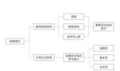

8.场景理论
场景的内涵:
蕴含符号意义的城市舒适设施组合场景来源于文化研究中的“场景”概念,指群体对特定活动的共同兴趣或特定地点的典型特质,新芝加哥学派的Clark教授等学者在“娱乐机器”和“消费城市”的理论基础上,将场景定义为一定区域内蕴含特定符号意义的城市舒适设施组合。该定义中,城市舒适设施不仅是物质概念,也是表征符号意义、具有符号功能的客体,主要表现为城市中的空间、符号和消费。场景经由文化消费实践对这3类客体进行编码和解码不断生成新的符号意义,并在符号意义的共享和传播过程中形成对人群的吸引力。场景是从消费角度提出的后工业城市发展理念,它由客观结构体系和主观认识体系两部分构成。客观结构体系由场景中的各类物质要素构成,主观认识体系则指场景所蕴含的符号意义。其中,主观认识体系定义了客观结构体系中各要素组合的不同类型,并能够通过符号意义再生产的流动过程不断促进客观结构体系的优化;客观结构体系则以可见的方式表征和传播主观认识体系,进一步联系多样性人群和组织推动符号意义的再生产。而城市社区场景正是在二者上述互构关系中产生的。
场景理论的内容
