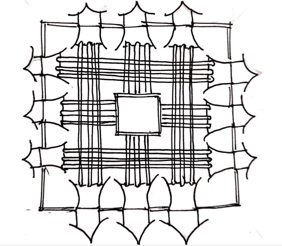

周礼考工记
《考工记》是中国战国时期记述官营手工业各工种规范和制造工艺的文献。《考工记·匠人》所载的王城规则制度。 这个制度正是西周开国之初,以周公营洛为代表的第一次都邑建设高潮而制订的营国制度。
作品原文:匠人营国,方九里,旁三门。国中九经九纬,经涂九轨,左祖右社,面朝后市,市朝一夫……
白话译文: 匠人营建都城,九里见方,[都城的四边]每边三门。都城中有九条南北大道、九条东西大道,每条大道可容九辆车并行。[王宫的路门外]左边是宗庙,右边是社稷坛;[王宫的路寝]前面是朝,[北宫的后面]是市。每市和每朝各百步见方……..
影响: 1.周王城的规划艺匠与“井田制”的土地制度有关。2.封建等级都城有大小、道路分级3.轴线对称布局4.建筑布局“左祖右社,前朝后市”5.反映的哲学思想开始进入都城建设规划6.总的来说,影响极其深远唐长安、宋汴梁、元大都、明北京。

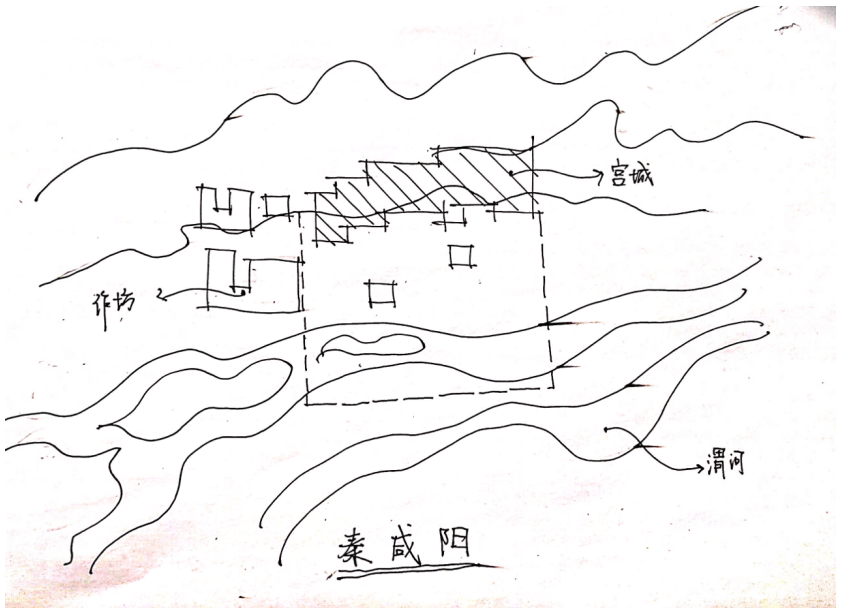

秦咸阳
城市布局
1. 咸阳分渭南渭北两部分,为城市主体,咸阳宫为全城中心,此宫的南北轴线为全城中轴线。
2. 渭南为建设重点,有宫殿,亭台,上林苑;渭北以咸阳宫为主体,向东发展筑有六国宫殿。
3. 充分利用地形,规划结构上除以渭河联系两区外,更以高原地带作为宫廷区,较低地带作为市里以及手工作坊区,主从分明。
4. 打破建外郭传统,以积极充实郊区县的方法取代外郭功能,既提高防御又发展郊区经济。
5. 咸阳又以广阔的京畿为背景,依靠道路作为联系手段,把散布城市200里以内的两百多座官观环绕咸阳聚结成为一个有机整体。
规划特点
1. 与城市本体为主,联合扩大京畿为背景,扩大规划境界,体现帝都宏伟。
2. 运用天体观念布置城市从规划意识上表达帝都的尊严

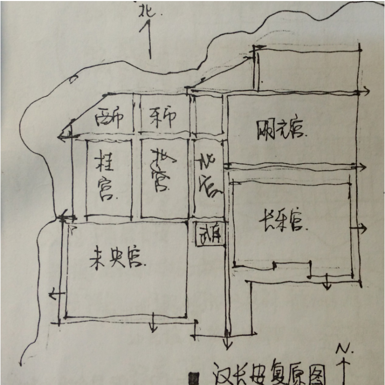

西汉长安
规划要点
1. 平面配合地形呈不规则矩形
2. 按《周制》主要宫殿在南,东西市在北;与战国时期不同,宫殿市场居民区在城内
3. 宫殿占地面积1/2以上
4. 实行闾里制,闾里和宫城相参
5. 从城门大道有三条并列道路组成,与门宽度大致相同,中间为驰道(帝王专用道)
6. 汉长安有九市,分布在南北主要道路的东西两侧。
7. 加强中央集权管理,各地贵族富豪,长安城周围黄帝陵,墓处设陵城

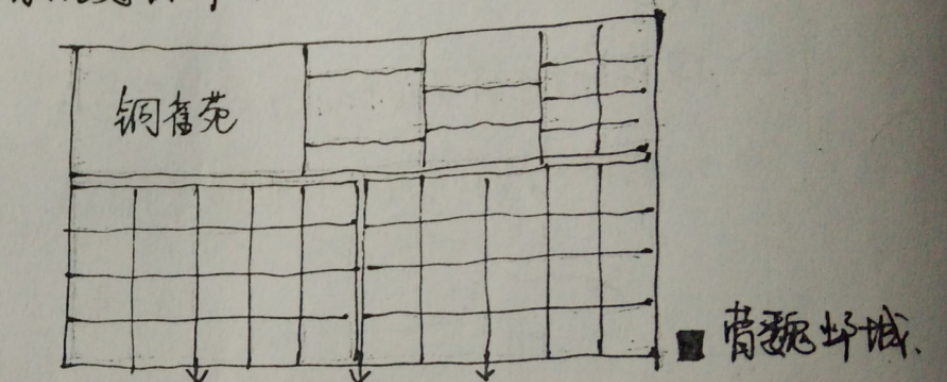

曹魏邺城
城市特点
1. 宫城为城市主体,宫城的主轴线贯穿全城
2. 全城实行严格的分区,强化礼制秩序,宫城、官署、居民分隔,不相干扰
3. 道路网格化,分级明确,主要道路呈丁字交叉
4. 居住坊里标准化,位于城面,规模相同
5. 园林与宫苑结合,重视其防御的智能
6. 宫禁区自成一体,设施齐备,有厩门直通城外,使宫禁区成为坚强的堡垒,平时与城相连时独立一体,是城堡建设与城市的有机结合
7. 邺城的建设是从当时实际出发,大胆的继承并改革营国制度,从而成为中期封建社会城市建设的样板
意义
1. 中国城建史上的第一个砖城
2. 城市有明确的分区,统治阶级与一般居民严格分开,一方面是继承了古代城与廊区分城郭的形制,也自接继承了汉代宫城与外城的区分;不同点是,区分更加明确,等级更加森严。
3. 把中轴线对称的布局手法从一般的建筑群扩大应用于整个城市

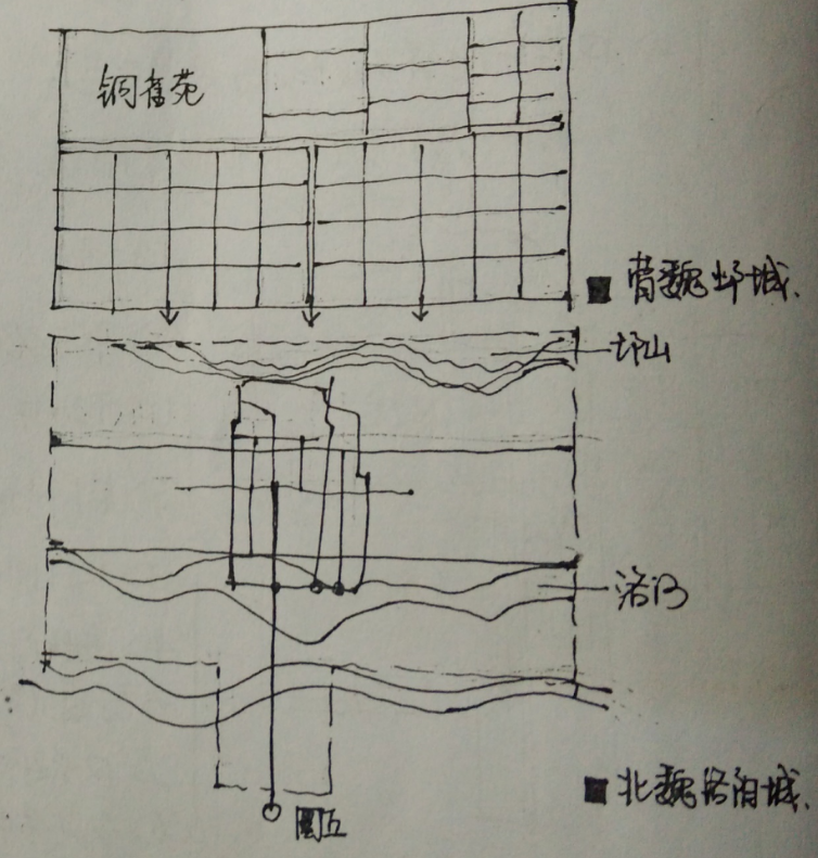

北魏洛阳城
城市布局
1. 宫城内存外廊三城环套,宫廷区居中略偏西北,是城市的中心区,正对宫门的铜驼大街是全城中轴线。经宣门延伸跨洛,向南直抵廓外的圜五,中轴线的强化使城市布局井然有序
2. 内城北部是帝王专用园林,南部铜驼大街两侧为宫署、寺庙、祭坛、祭天的寰五在城南洛河南岸。
3. 外廓建有坊里320里,每里坊三百步有坊,设有三个市场,大市在外廓西部,小市在东部,四通市城南
规划特点
1. 内城西北角建有三座小城,称金镛城,三城为连为一体,是洛阳城的军事要塞。
2. 城内道路呈方格形,以通向城门的御道为骨架,铜驼大街为轴线,道路宽度约40米。
3. 扩展了曹魏邺城中的中轴布局思想,以宫为中心,主轴线路跨河延续
4. 城市功能分区严明,各功能区是按实际需要围宫城布置
5. 以里为单位,运用方格网系统协调用地比例,保持城市轮廓的完美
6. 继承南宫北苑的传统,并注意合理利用旧城遗址
7. 不做外廓城墙,居住区商业区设在外廓,寺庙成为城市的主要内容

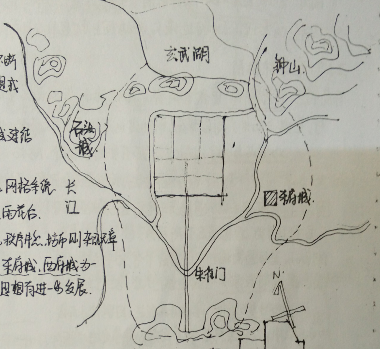

六朝建康城
建设总结
1. 建康城地理环境复杂,几个朝代不断改建扩建,城市平面呈不规则状,而且规模很大,是我国不规则都城的典型代表。
2. 宫城是城市的主体,宫城与内城继承营国制度传统,择中立宫,中轴对称,使城市中心地带井然有序,城市外居民则杂乱无章,城市道路结合地形而非标准网格系统。
3. 建康城以宫城为主体,联石头城,东府城,西府城为一体,分工明确,主次分明,群体城市的布局思想有进一步的发展。
建设特点
1. 建康城地理环境复杂,有n个朝代不断改建扩建,城市平面呈不规则,且规模很大,是我国不规则都城的典型代表。
2. 城市依靠长江天险和玄武湖,是城建结合自然的典范。
3. 宫城是城市的主体,中轴对称,秩序井然,坊市则杂乱无章。
4. 城市道路结合地形,而非标准网格系统
5. 城内主要商市集中在秦淮河北及雨花台
6. 建康城以宫城为主体,联石头城,东府城,西府城为一体,分工明确,主次分明,群体城市的布局思想有进一步的发展
7. 寺庙多,大力兴建园林

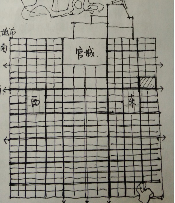

隋唐长安
布局特点
1. 体现《周礼》形制,平面方形,旁三门,做主有舍,但市在宫南
2. 宫城在城市中部偏北,主要宫殿坐北朝南。
3. 宫门前自北向南有全城中轴线
4. 严整的方格网道路,道路分三级:全市性南北东西道,地区性道路,坊曲(宽度超过实际需要)
5. 全程109坊,严格的里坊制
6. 城南设东西两市,对称布局,每市场占两坊
7. 考虑了水系绿化,城市绿化良好
8. 城市规模坊里面积大得惊人,超出需要
规划特点
1. 继承前人对城市规划传统的改革成就,将对称布局手法运用于城市总体布局及城市各功能要素的布局当中,强调秩序感
2. 城市功能分区严明,官民不相参意图明显,结构简洁明晰,道路规整,坊里严谨,市肆方正,有利于严格城市管理
3. 隋唐长安是平地,建新都有规划和严密的组织计划再进行建设,表明当时城市建设上物质技术与科学技术相当发达
4. 规划中某些问题处理比较主观,城市部分设施建设不够合理,如两市太少又过于集中,坊里制限制了商品经济的发展,东夹城干扰交通,供居民游憩场所太少等。

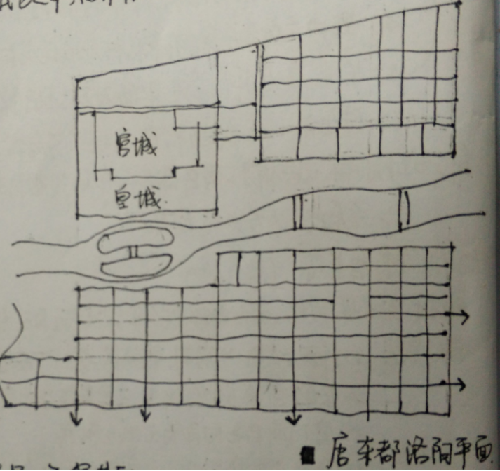

唐东都洛阳
规划特点
1. 规划布局上既强调严谨,又注重实际,在建设中富于灵活性,城市结构不及长安严谨,但城市面貌更加宜人。
2. 注重环境条件的利用,因地制宜,巧于布置,各得其所。
3. 善于总结以经的城市建设经验,注重实际,减少主观臆断。
4. 城市商品的经济更趋活跃,集中设市增加,后期出现商业街雏形。

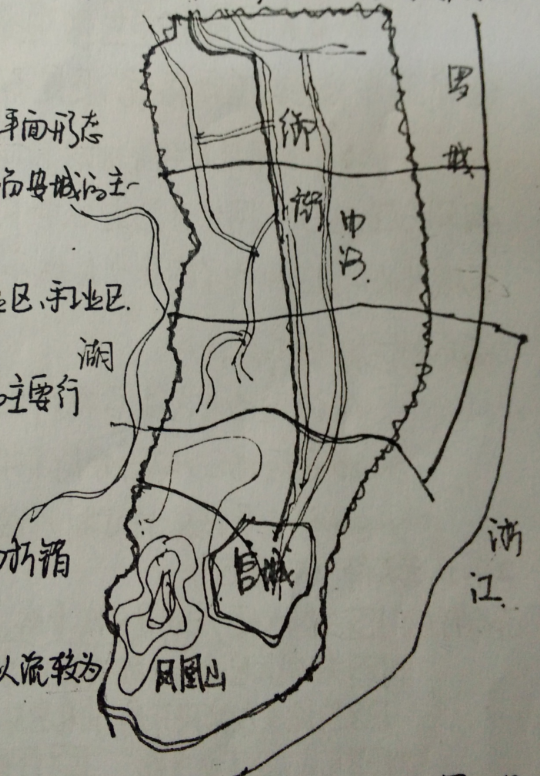

南宋临安(杭州)
城市布局特点
1. 城市形态与总体布局。由于自然地形特征,临安城的平面形态呈南北长、东西狭的形制,城市主要干道与主要河流平行,御街是临安城的主轴线,从南到北贯穿全城,皇城在主轴线的南端。
2. 城市功能分区:宫廷区,行政区,商业区,手工业区,码头仓库区,文教区,居住区,城防区以及风景区。市坊居皇城之北,共分八厢,68坊,沿主轴线布置城市主要行政区和商业区。
3. 城市道路系统。A.与城市自然地形和水系相结合,主要城市干道为五纵四横,道路多曲折错接,呈不规则方格网状,道路间距不均匀。B.为加强城市消防,一方面放宽街巷路幅,一方面在重要的建筑物前和人流较为集中的行市所在留出空地,辟作广场,对丰富城市文化生活具有积极意义。
4. 城市水系和绿化。筑堤防潮,疏浚西湖,美化西湖;河湖纵横构成城市水上交通体系;城市皇家园林和私家园林密布,与自然环境浑为一体。

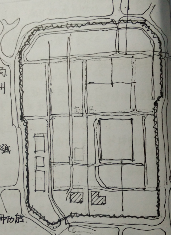

宋平江府
布局特点
1. 城市平面南北长、东西短,城墙略有屈曲,共有五个城门。
2. 城市道路呈方形,主要道路呈井字或丁字相交,正对城门几条比较重要。
3. 河道与街道组成和谐系统,形成前街后河水陆双棋盘格局。
4. 府台所在子城在城市中央偏南,是地区政治军事中心的府州城市的特点。
5. 城市分布许多坊,但设有坊墙坊门,仅是管理制度。
6. 商业在城市一定地段设有市和行
7. 宋州佛道两教并崇,宋教建筑与街道河道配合良好,形成优美的城市景观。
8. 园林艺术已有相当的层次和规模
规划建设特点
1. 水系是平江城的命脉,综合了航运,给排水,防御等多种功能,也是平江城市格局2000年基本不变的主要因素。
2. 由于商品经济高度发达,使平江城在城市平面形式是仿制度等方面,不同于北方的统治中心城市。
3. 城市道路与水系有机结合,构成城市水路交通网,极为便利。
4. 前街后河小桥流水人家极富情致的居住形式,成为江南水乡城市的特色风貌。
5. 众多宗教建筑,丰富了城市的空间和面貌,构成了良好的城市景观。
6. 小巧优雅的江南私家园林是平江城的主要构成要素,成为城市生活的一项重要内容。
平江图的意义
1. 是我国最早,最详细准确的城市平面图,确切的反映了中国城市的面貌,提供了研究古代整治、经济、军事、文化的重要依据,更是研究城市建设和建筑历史方面的珍贵资料。
2. 平江图是宋代平江城的现状,同时反映了历史上城市的格局,它不同于古代北方城市平面那样的规则方正,这与水网地区河道纵横的自然地形有关,并且平江没有严格的里坊制,而是不规则的街巷制,说明宋以前这两种不同类型的城市是并存的,各有不同特点。

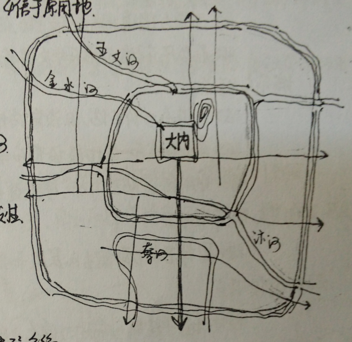

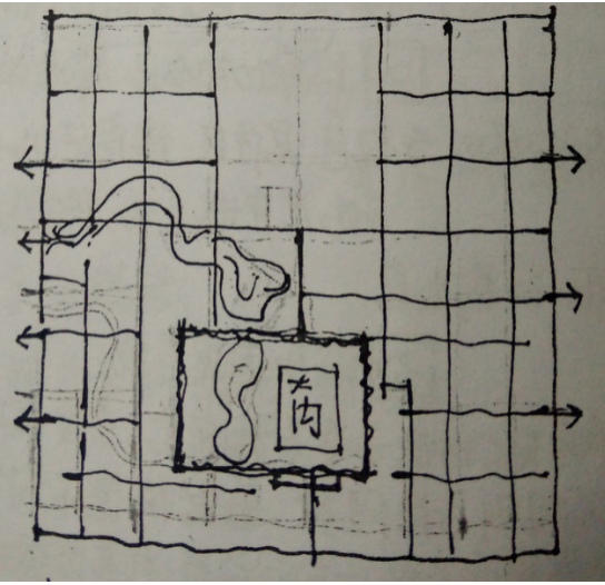

元大都
布局特点
1. 三重城墙分别是外城,皇城,内城,宫城居中,处于中轴线上
2. 规则的工程与不规则的苑囿相结合。
3. 道路呈方格网布局,有完整的道路等级,干道正对城门,除北面,其余三面各有三个门。
4. 完善的上下水系统
5. 体现周礼考工记
6. 地上地下建筑紧密结合北京气候与街巷划分紧密结合
7. 城市建设与规划统一领导
规划特点
1. 继承发展了唐宋以来中国城市规划的优秀传统和手法——三套城墙,宫城居中,轴对称布局,结合具体情况,革新了城市市坊制度。
2. 宫与苑有机结合,取得了高度建设艺术效果。
3. 城市水系发达,满足了城市运输和生活用水需要,水面与绿化结合丰富了城市景观,并且城市排水系统完善,施工考究。
4. 规划建设过程中,组织严密,计划细致,统一指挥,使规划意图得到执行和贯彻,使元大都成为当时世界上规模最大最宏观壮丽的城市之一。

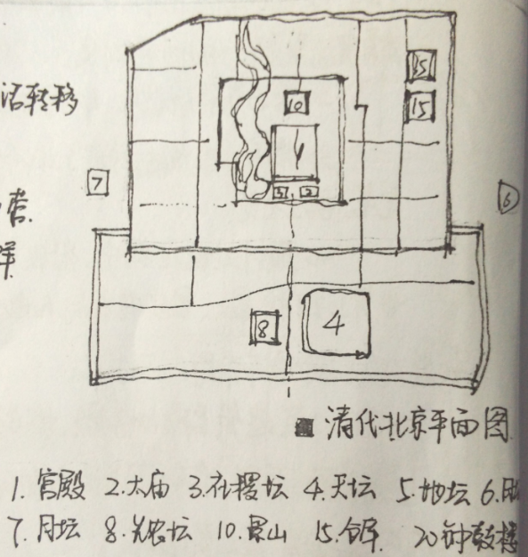

 明清北京城
规划特点
1)规划思想:有封建社会后期城市布局的典型两重性
a作为都城上层建筑部分按传统宗法礼制思想布置,继承发扬了历代都城传统。
b反映城市居民方面因地制宜,有自发形成特点,有较大灵活性。
2)总体布局
恢复传统宗法礼制思想皇城为中心,东建太庙,西设社稷坛,北设市,完全符合“左祖右社,前朝后市”
3)布局艺术:重点突出,主次分明,运用中轴线的手法,宏伟壮丽。
4)道路系统:北京城的街道,基本为元大都基础,干道规整,宫城居住给城市交通带来一定不便。
5)商业布局:商肆分布与元大都不同,元大都商业中心偏北,明北京由东城南扩建,在其中形成繁杂的商业区。
6)居住布局:居住区在皇城四周,以“坊”作用地管理,以胡同划分长条居住,全区无集中绿化,但院落内多绿化,全城绿荫。
7)水系:基本沿袭元大都居民多掘井取水,下水道为明代整修的砖砌工程。
8)设有严格坊里制,采用长条形的胡同划分居住地段
