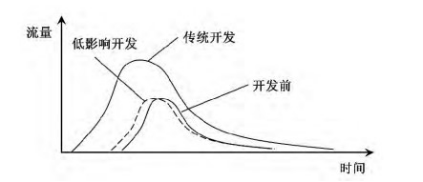

4 开发前后的水文特征基本不变
通过海绵城市的建设,可以实现开发前后径流量总量和峰值流量保持不变,在渗透、调节、储存等诸方面的作用下,径流峰值的出现时间也可以基本保持不变。水文特征的稳定可以通过对源头削减、过程控制和末端处理来实现。
低影响水文开发原理

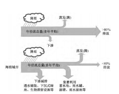

知识点:海绵城市的特征
海绵城市汇水分区和水平衡图
