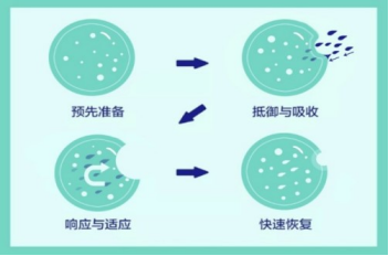

2 韧性城市的原理:
韧性城市旨在强化城市面对灾害的预防、准备、响应及快速恢复能力,对待自然的态度从利用和抵御走向协调共生,强调吸收外界冲击和扰动的能力,通过再组织,恢复原状态或达到新的平衡状态。韧性城市是人类作为命运共同体,以综合系统的视角应对风险和危机的新思路。
(图片来源:公共卫生事件背景下韧性城市的规划思考-秦军)

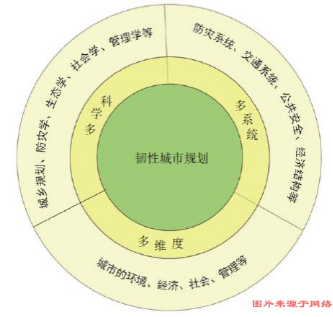

二 韧性城市构建重点:
1 韧性城市的目标:
韧性城市的目标是培育城市功能韧性、社区韧性与社会韧性,以确保城市灾害期的基本正常生活秩序以及重灾后迅速恢复至灾前水平的能力。韧性城市建设需要借助智能技术手段和智慧社会体系,全方位提升城市的韧性,以应对各类风险挑战和不确定因素,确保城市安全运行。
2 韧性城市构建重点:
城市的韧性能力建立在基于智能技术的绿色基础设施等硬性基础上,同时也体现在智慧社会体系与人文环境上。
韧性城市构建应关注以下三个韧性方面:
第一是功能韧性,在规划和建设阶段采用工程性和技术性适应措施极为重要;
第二是社区韧性,社区是城市生活的基础空间,当灾害发生时社区能够及时响应以维持基本正常的生活秩序;
第三是社会韧性,即在城市日常建设及灾后恢复过程中注重解决城市的经济与社会问题,其结果将归结为城市应灾能力的综合提升。
