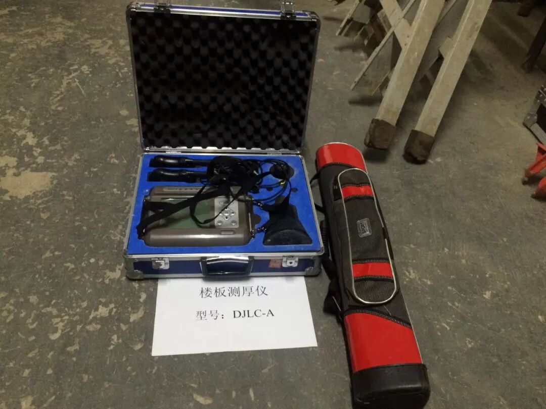

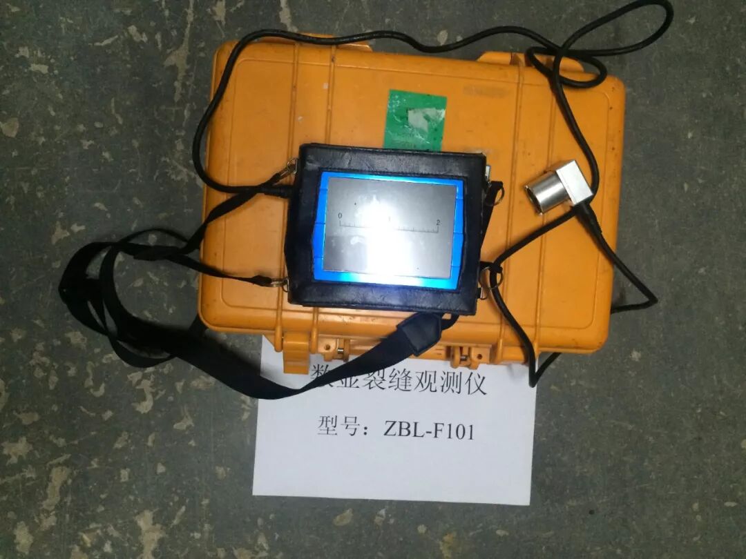

主要检测设备
 数显裂缝观测仪   数显回弹仪   楼板测厚仪

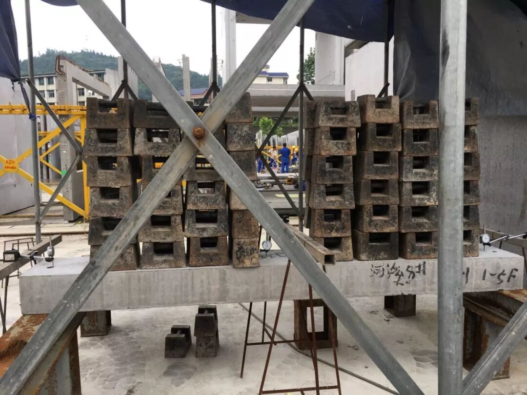

试验仪器:百分表10个、堆载重物10吨砝码(单块重量不宜大于25KG)、固定铰支座4个和滚动铰支座4个、试验台三个。
3、现场场地准备
检测地点:湖南某装配式建筑产业园
现场试验场地宜用水准仪抄平,准备两个高度不低于60厘米的试验台,用于放置试验构件,楼梯板必须模拟按实际安置方式斜放置在试验台上。墙板实验必须两侧有侧向支撑,以防止出现安全隐患。

(1)、板类构件检测
检验内容:对预制构件双T板进行正常使用极限状态下的承载力、挠度及裂缝宽度检验。
加载示意图:
现场检测图

检验内容:对预制梁进行正常使用极限状态下的承载力、挠度及裂缝宽度检验。
裂缝观测仪对裂缝的发展进行观测
