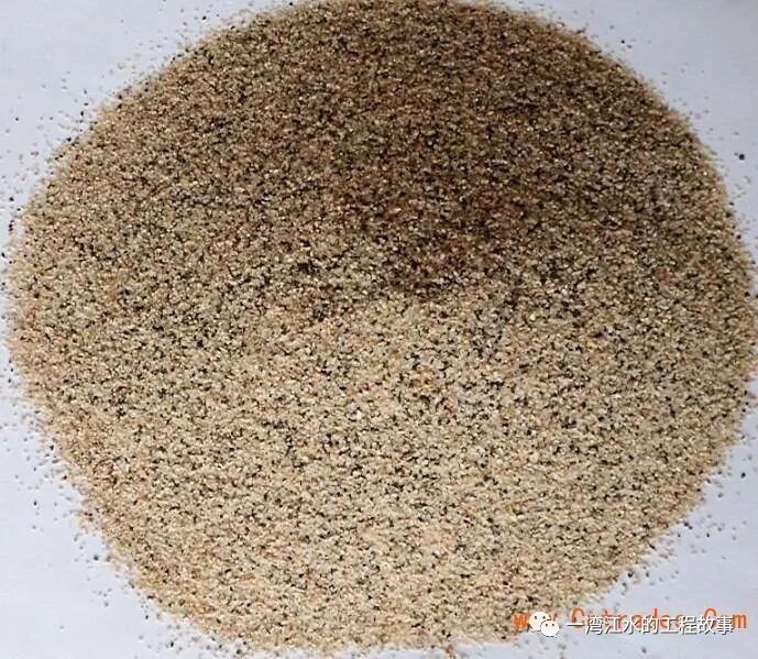

当前,我国部分地区砂石短缺,砂石供给不足,砂石价格上涨,严重影响了建筑行业的各个环节。部分工程为了加快工期进度,铤而走险,使用劣质砂石、来源不明砂石等现象时有发生,这些问题严重影响了工程安全问题。那么,什么样的机制砂属于劣质机制砂呢?怎么判断?以下给大家介绍劣质机制砂的几种类别,以及哪些岩石适合和不适合生产机制砂。

含泥量超标类
母岩生成带覆盖土过厚、夹层土丰富,岩石不成整块,分散在土壤中,采矿就像土中选石,这样的岩层最适合做水稳层,即使采用湿法(水洗)生产,机制砂含泥量、泥块含量一样超标。泥及泥块能降低混凝土和易性,对混凝土的抗压、抗裂、抗折、抗渗、抗冻、弹性模量、收缩等都有影响,混凝土强度越高影响越大,泥块溶蚀后会在硬化混凝土表面留下鳞状孔洞影响耐久性,搅拌过程中泥块破碎会增加用水量。
不规则粒型类
破碎工艺和设备选型不合理。一般小型矿山简单采用粗破和细破两级破碎工艺,没有设计整形工序,如鄂破+圆锥破,这个二级破碎工艺组合对多数岩石种类生产的砂石产品不规则颗粒多。精品机制砂生产一般至少采用粗破+细破+超细破(整形)三级破碎工艺,加多级筛分工艺。破碎工艺和设备的组合形式应根据岩石的特性、解理、强度、硬度等来选配。
级配断档类
砂中的颗粒粒径分布不均匀、不连续,呈“两头多、中间少”状态,如石屑、某些筛分不彻底的天然砂、不经过破碎筛分加工的山砂,以及湿法生产水洗过程中将0.315mm以下颗粒冲洗掉了,只留下0.315以上部分的机制砂等,这种级配断档型砂配制的混凝土和易性不好,容易离析,且通常砂率会很高,必须加入部分特细砂或调整掺合料粉料用量以弥补砂中的细颗粒断档空隙。
母岩放射性超标类
造成劣质机制砂的关键原因是母岩质量差,其次是加工工艺、加工设备不合理、以及监管制度和检验控制手段缺失等。为生产高品质机制砂,保证混凝土质量,应高度重视母岩质量,在设立矿权、投资矿山建设、采购砂石材料之前,须对母岩质量进行全面的分析检验,并须进行混凝土试配试验。
