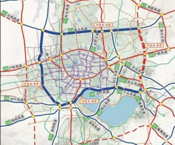

(1)合肥模式:
1958 年同济大学和德国雷塔尔教授到合肥,针对合肥提出一个呈扇形结构的总体布局方案,明确将绿地从三个方面楔入城市,连接原护城河形成的绿环,后来被称为“合肥模式”。该方案强调环境、生态、交通与功能,与当时全国盛行的苏联模式、环形放射路、轴线对称的思路完全不同。

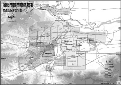

(2)洛阳模式:
1954年1月,国家计委通过洛阳地区联合选厂方案,后经毛主席批准,决定洛阳拖拉机厂、热电厂、轴承厂、矿山机械厂和铜加工厂同时投入建设。洛阳第一期城市规划采用了何瑞华的设计,整个方案呈现出东西长、南北窄的带状布局。城市总体格局由涧西、西工、老城三部分构成,三者之间用两条50m宽的干道联系起来。洛阳这个时期规划所体现的“脱开旧城建新城”、“生产生活分开”和“合理进行功能分区”几大特点,受到国内外城市规划专家、学者的好评,后被誉为“洛阳模式”。
