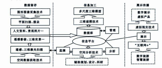

(一)数据留存技术:
传统村落保护最关键、最基础的环节是全面获取和留存真实数据,它是科学开展物理保护或进一步进行展示传播的前提,在传统村落不断遭到破坏的情况下数据留存本身也是一种数字化保护。相应的数据采集和存储技术经历了从纸质资料到数字化发展的过程,当前研究和应用的典型技术主要包括图形图像采集、空间数据获取等。
(二)信息加工技术:
对传统村落数字化信息的加工主要集中在两个方面:一是以地理信息系统空间分析技术为支撑,通过数据分析,为传统村落的物理保护规划设计、文化研究等提供翔实的数据支撑和决策支持;二是通过数据提取和三维模型构建,为传统村落展示和传播奠定基础。
(三)展示传播技术:
全面生动地展示传统村落景观、传播文化元素,是传统村落保护和传承的重要环节。虚拟现实技术是展示的主要手段,而“互联网+”传统村落成为新的保护模式。
