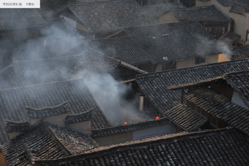

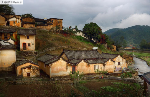

传统村落是古村落概念的延伸,是指村落形成较早,拥有较丰富的传统资源,具有一
定历史、文化、科学、艺术、社会、经济价值,应予以保护的村落。传统村落的文化内涵体现在现存传统建筑风貌完整、村落选址和格局保持传统特色和非物质文化遗产活态传承等方面。与古村落的概念相比,传统村落的概念更能体现村落对于传统文化、民族文化、地域文化的典型性、代表性和整体传承性,在体现物质文化遗产和非物质文化遗产的内涵上更贴切、深刻。“传统”一词在汉语语境中指历史沿传下来的思想、文化、道德、风
俗、艺术、制度以及行为方式,对人们的社会行为有无形的影响。
(三)传统村落的文化内涵:
传统村落的文化内涵主要体现以下三个方面:
一是现存传统建筑风貌完整。也就是在村落中应该拥有一定规模和数量的传统建筑,同时要求历史遗存的文物古迹和建筑物、构筑物布局集中紧凑,用地面积达到保护区内建筑总用地的70%以上;建筑的形式、高度、体量、屋顶、墙体、门窗、色彩等基本保持着传统的地方风格和风貌特色。
二是村落选址和格局保持传统特色。也就是村落的演变和发展基本延续了始建年代的堪舆选址特征,仍然体现着人与自然的和谐共生关系,蕴含着古代先民的天地人和哲学观,在一定程度上反映了建筑风水理念,以及儒家礼制规范和伦理道德;村落的各类建筑布局、路网格局大体保持着传统的空间结构、空间肌理和空间形态。
三是非物质文化遗产活态传承。也就是村落依然保持着传统的富有生命力的生产、生活方式和鲜活的起居形态,以及依托传统方式和形态,在历代生息繁衍中创造的以声音、形象和技艺为表现手段,并以身口相传作为文化链而得以延续的口头文化、体型文化、造型文化和综合文化等等。活态传承尚须拥有经国家和省相关部门认定的非物质文化遗产传人。
